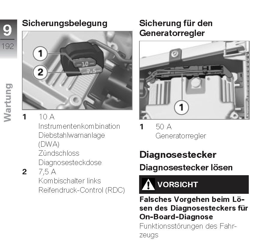

Ich habe ja ein wenig mit mir gerungen, ob ich meine Schusseligkeit hier kund tun soll ....
Aber mal von Anfang an.
Mein Moped ist im Winter in Arschkalter Umgebung untergebracht, hizukommt das dort kein Zugriff auf Strom ist. Also wie jeden Herbst zur Einwinterung die Batterie ausgebaut. Jetzt im Frühjahr die ersten Sonnenstrahlen stehen am Himmel, KLamotten an Batterie unterrn Arm geklemmt und schnell eingebaut, auf zur ersten Tour. Doch leider lässt es die 1250er Bauartbedingt zu die Batterie falsch herum anzuschließen, Batterie passt verdreht in die Aufnahme und die Kabel sind auch lang genug um das ganze falsch herum anzuschließen.
Gerade deshalb sollte Mann seinen Kopf einschalten und zwingend auf die Polung achten. Also Schwarz niemals allein und dran mit den Kabeln, ein kurz Aufschrei (Hupen) der GS und alles ist tot.
Batterie nach der Schrecksekunde dann korrekt angeschlossen, natürlich tut sich nichts.
Hoororszenarien laufen ab, Steuergerät defekt, Kabelbaum am Schmoren und was weiss ich noch alles, die Euros fliegen mir in Gedanken nur so aus der Tasche.
Naja Gut nützt ja nichts, meine Händler des Vertrauens angerufen, dort wo ich das Moped erst im letzten Sommer neu gekauft habe. Die Dame am Empfang beruhigt mich ein wenig, ich solle das Motorad mal vorbei bringen und sie schauen dann. Iregndwie mogeln sie mich dazwischen, ist ja grad Frühjahr und die haben ne Menge Arbeit. In der Werkstatt angekommen begrüßt mich ein motivierter junger Mechaniker mit den Worten, das kann alles Mögliche sein. Ohjeohje ...
Zwei Wochen vergehen in denen ich auf echt heissen Kohlen sitze.
Naja das Ende vom Lied ist, Schlussendlich die Sicherung eines Generators (wie auch immer der richtig heisst) ist durchgebrannt. Er hat diese Sicherung erneuert, alle Systeme gecheckt, alles durchgemessen und gleich die Rückrufaktion zum Softwarupdate mitgemacht.
Die Rechnung liegt bei etwa 46Euro inklusiv allem.
Phu, nochmal Glück gehabt. Und an dieser Stelle nochmals vielen Dank an den Super Freundlichen Service des BMW Händler in Arnsberg im Sauerland. 👍

Ich finds ja schonmal schick das sich die Entwickler vermutlich darüber Gedanken gemacht haben und Steuergeräte, etc. gegen Verpolung geschützt haben (ist ja recht einfach machbar).

Werfe den ersten Stein, dem noch nie auch mal ein grober Fehler unterlaufen ist. Und Du beschreibst ja selbst, wie mehrere Umstände zusammen kommen wie in diesem Fall die schlechte Arbeitsumgebung, das unbekannte weil neue Motorrad mit einer die Verpolung begünstigenden Konstruktion.
Dank Learning bei Doing wird Dir das trotz des glücklichen Ausgangs nie wieder passieren, aber vielleicht lernen andere aus Deinem Erfahrungsbericht und Hinweisen, die ich jetzt und vielleicht noch andere geben werden.
Ich weiß nicht, wie lang Deine Winterpause ist, in Winterberg vermutlich länger als im Flachland, wo viele wie ich auch durchfahren oder nur kurz pausieren. Dann nämlich würde ein Abklemmen der Batterie reichen, um eine Entladung per Ruhestrom zu verhindern, und mit reiner Selbstentladung sollte eine frische Batterie ein halbes Jahr ohne Laden durchhalten, ein Vierteljahr würde ich riskieren. Auch wenn die ideale Lagertemperatur eine Kühlschranktemperatur über 0 Grad ist, ist sie voll auch frostsicher.
Beim Abklemmen gilt die bekannte Regel, zuerst den Minuspol (schwarz) bzw. Masse abzuklemmen und zuletzt wieder anzuklemmen, um der Kurzschlussgefahr über das Werkzeug entgegenzuwirken. Zum Abklemmen ohne Ausbau reicht es aber, einen Pol zu lösen, nach dieser Regel also den Minuspol.
Wenn noch nicht geschehen, z. B. seitens der Werkstatt, sollte man nach einem Vorfall mit Verpolug sämtliche Funktionen prüfen.
Das ist immer das erste, was ich bei einem neuen Motorrad lese. Sollte sie - etwa bei einem Gebrauchtfahrzeug - fehlen, gibt die zum Download bei BMW: Betriebsanleitungen | BMW Motorrad (bmw-motorrad.de)

das Wichtigste neben dem Verpolen der Batterie ist beim Abklemmen den Schlüssel abzuziehen, Zündung aus zu haben ( Keyless Zeuch)
Da haben schon einige ein neues ZFE Steuergerät kaufen müssen. nicht nur ne Sicherung.
