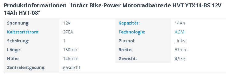

An der Produktinformation (technologie AGM):
Am Gewicht und am Preis.

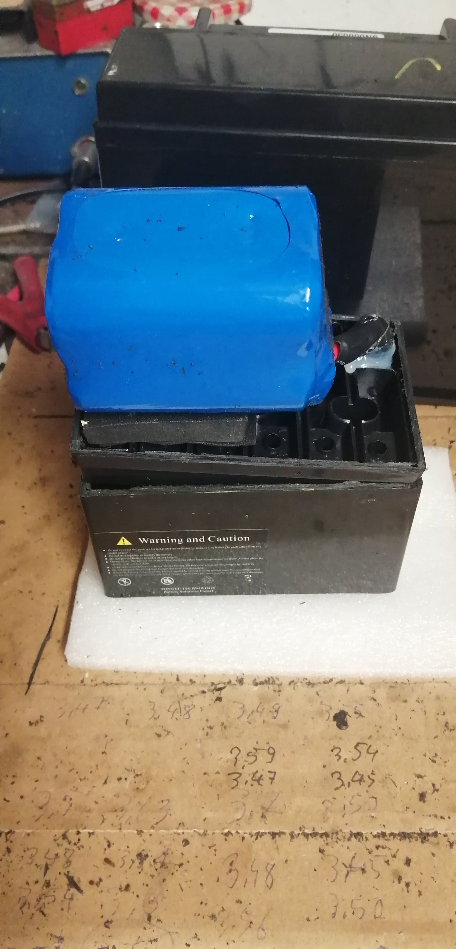

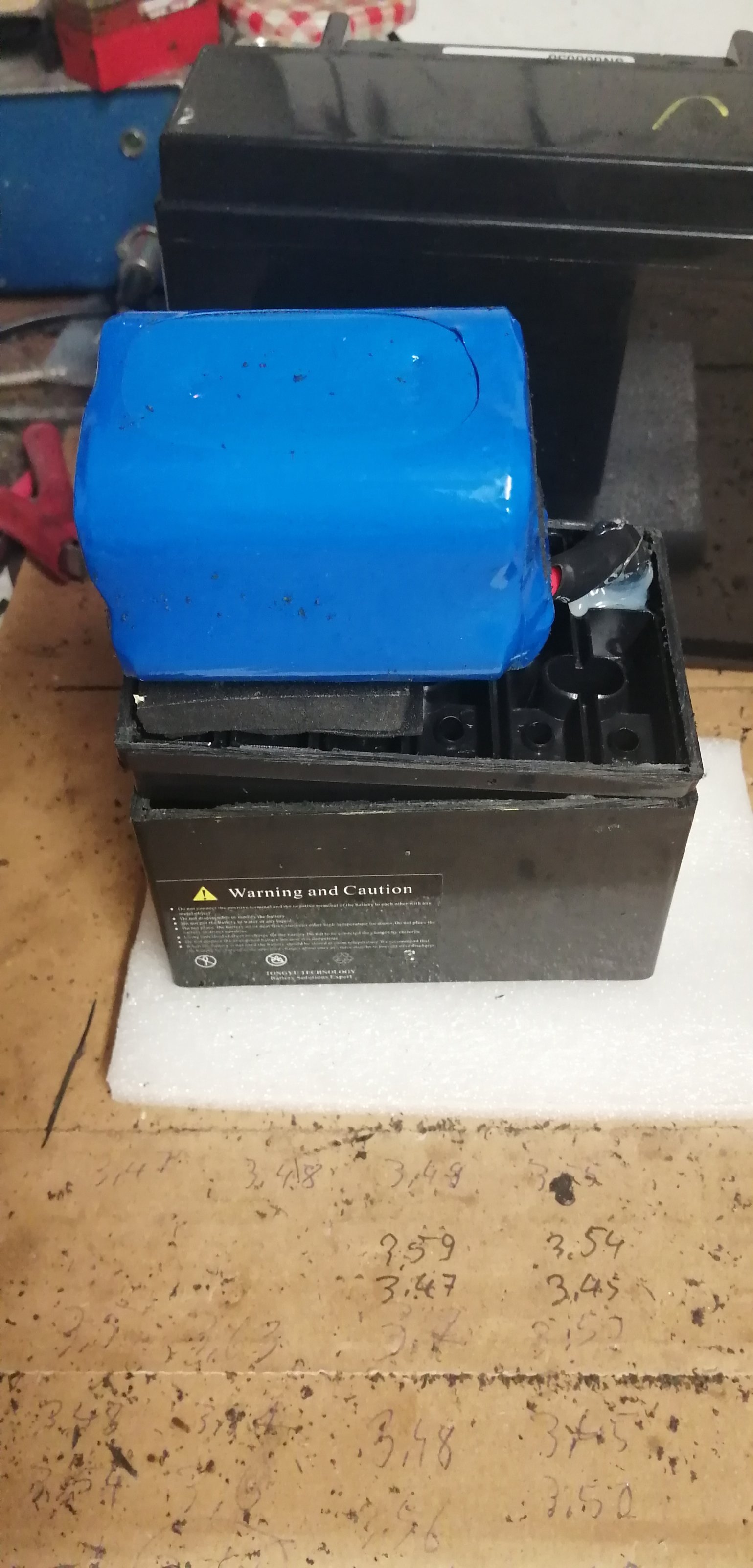

Ich habe meinen Lifepo Pack aus dem alten Motorrad ins neue 12 er umgezogen damals. Heute habe ich aufgerüstet.

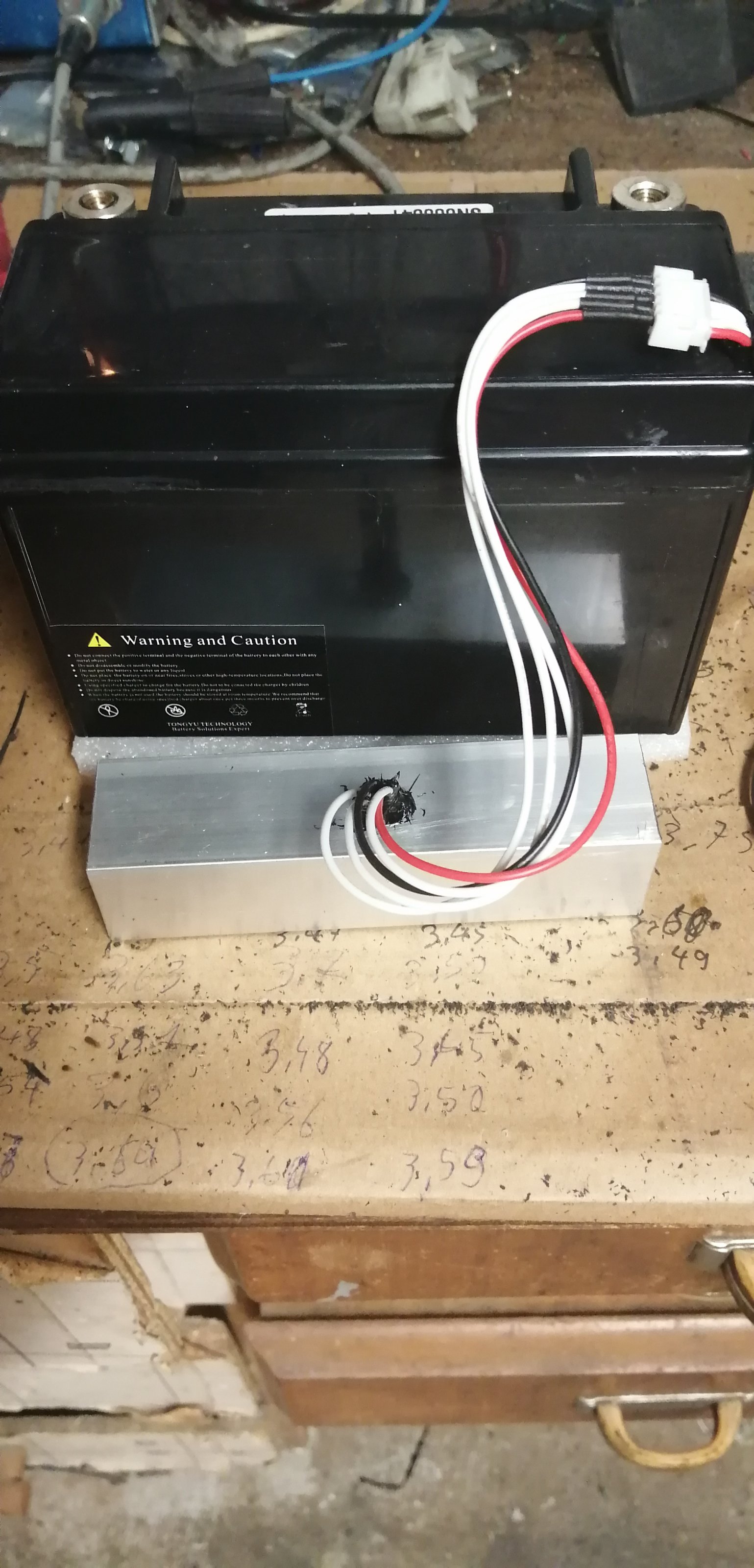

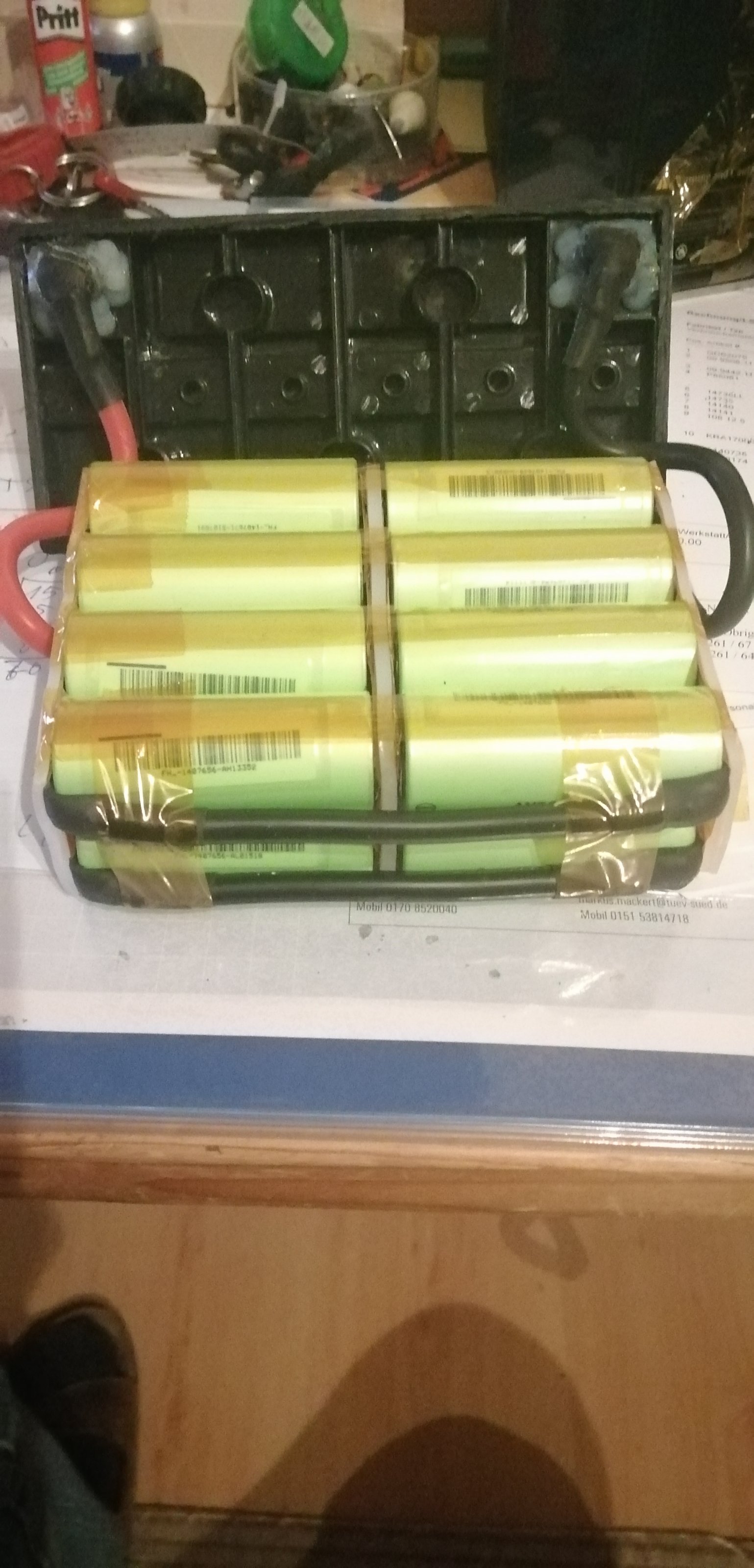

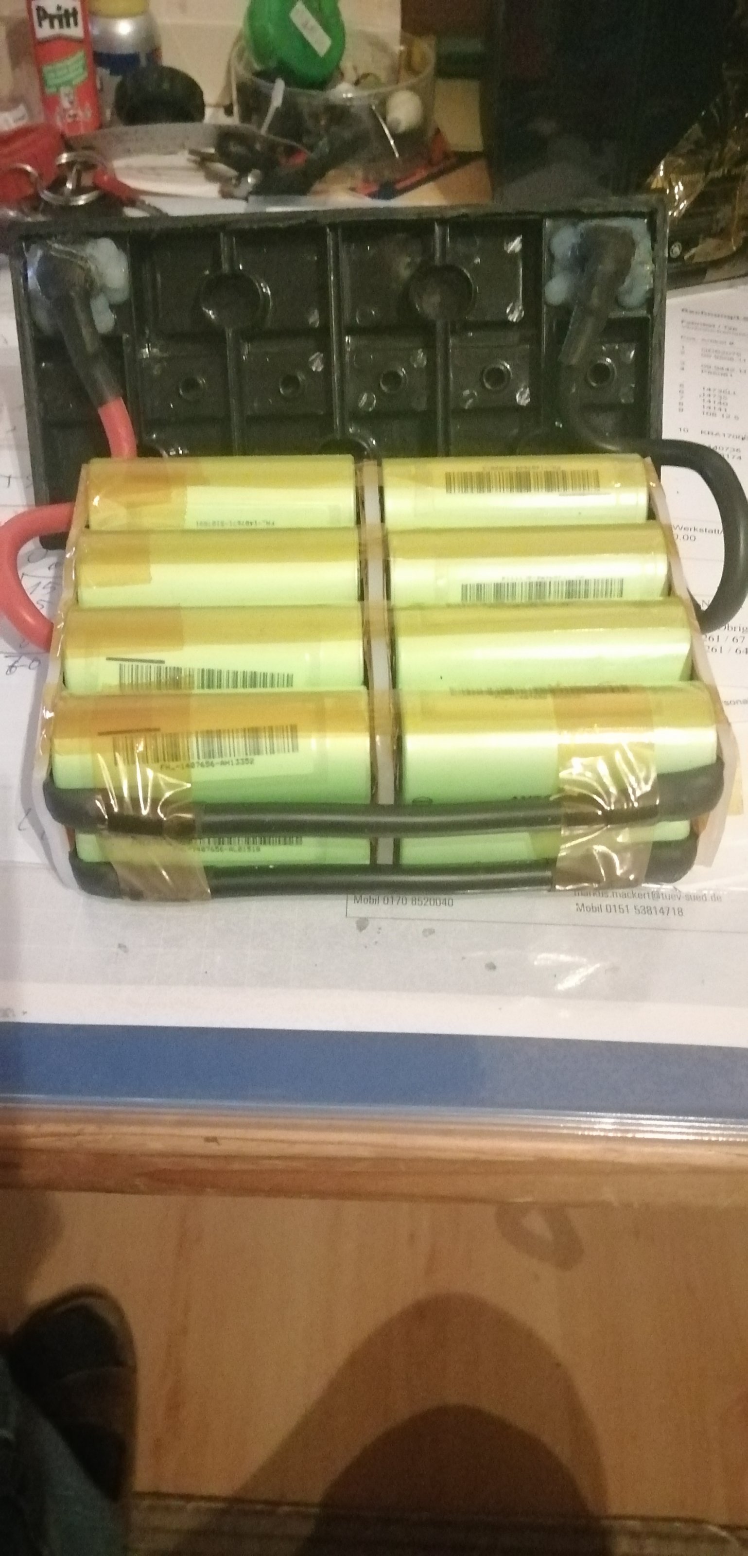

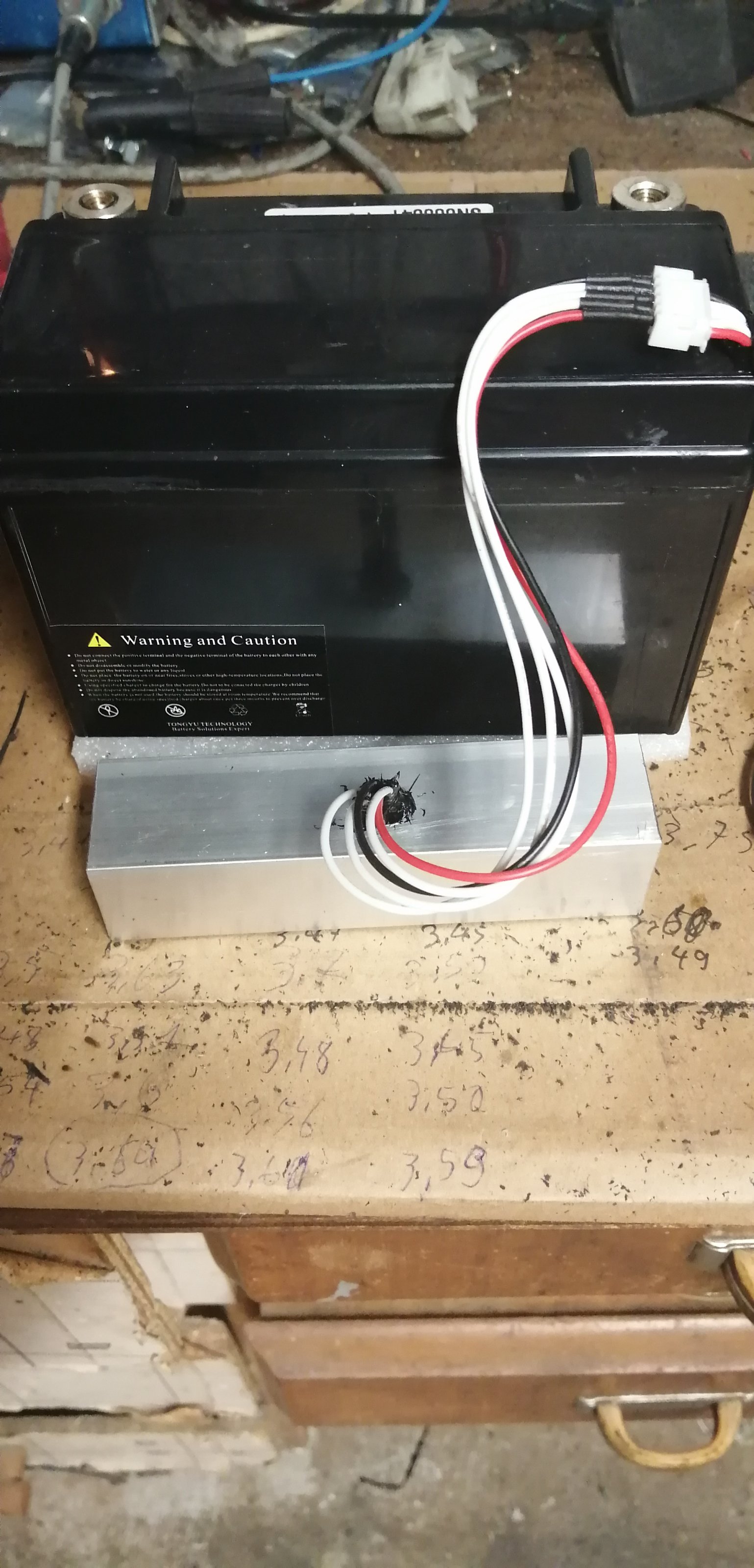

Hier ein 10 AH Pack der für eine R1150 übrig ausreicht. ,2020-02-10 10 AH Lifepo4 mit Case.jpg
hier ein kleiner Akku : Die Startkraft eines 5 AH recht schon aber die Kapazität ist zu wenig und zudem fährt man mit dem kleinen Akku immer an der zulässigen Leistungsgrenze, es sind nur 10 sec Start bei ZB 160 A zulässig, schreibt aber keiner.. weil die Starter nur 120 A ziehen.., 2020-02-10 19.49.31.jpg
Ein 7,5 AH Pack ist für die 12 er eine gute Größe : Dazu kommt ein starker Balancer in externem Alugehäuse, wo die ggf Wärme weg kann.
Die in Fertig lifepos eingebauten Balancer sind mini Teile mit ganz geringer Wirkung.
Einzelzellen sollen möglichst nur bis 3,65 V pro Zelle max betrieben werden, also 14,4 V gesamt.
Sind Einzelzellen schwächer wie andere, sind sie zuerst voll und an der Spannungsgrenze, also bei ZB 3,70 V dafür aber eine gute Zelle nur bei 3,50 Volt obwohl die Gesamtspannung gleich bei 14,4 Volt ist, dann bremst der Balancer die schon volle Zelle bei 3,65 Volt ein und die Andere kann auch voll werden, ohne dass Einzelzellen zu voll werden und "überlaufen"..
