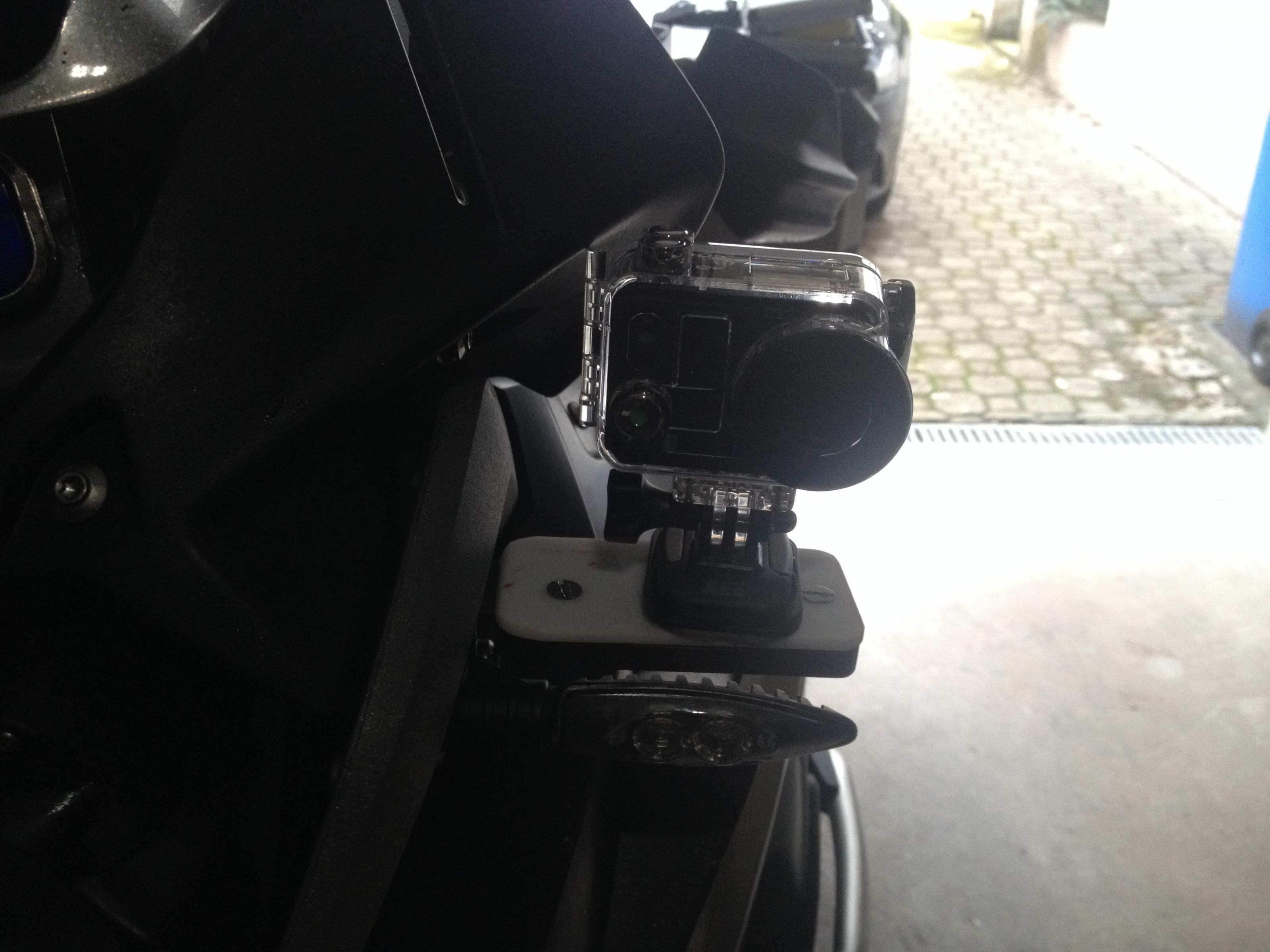

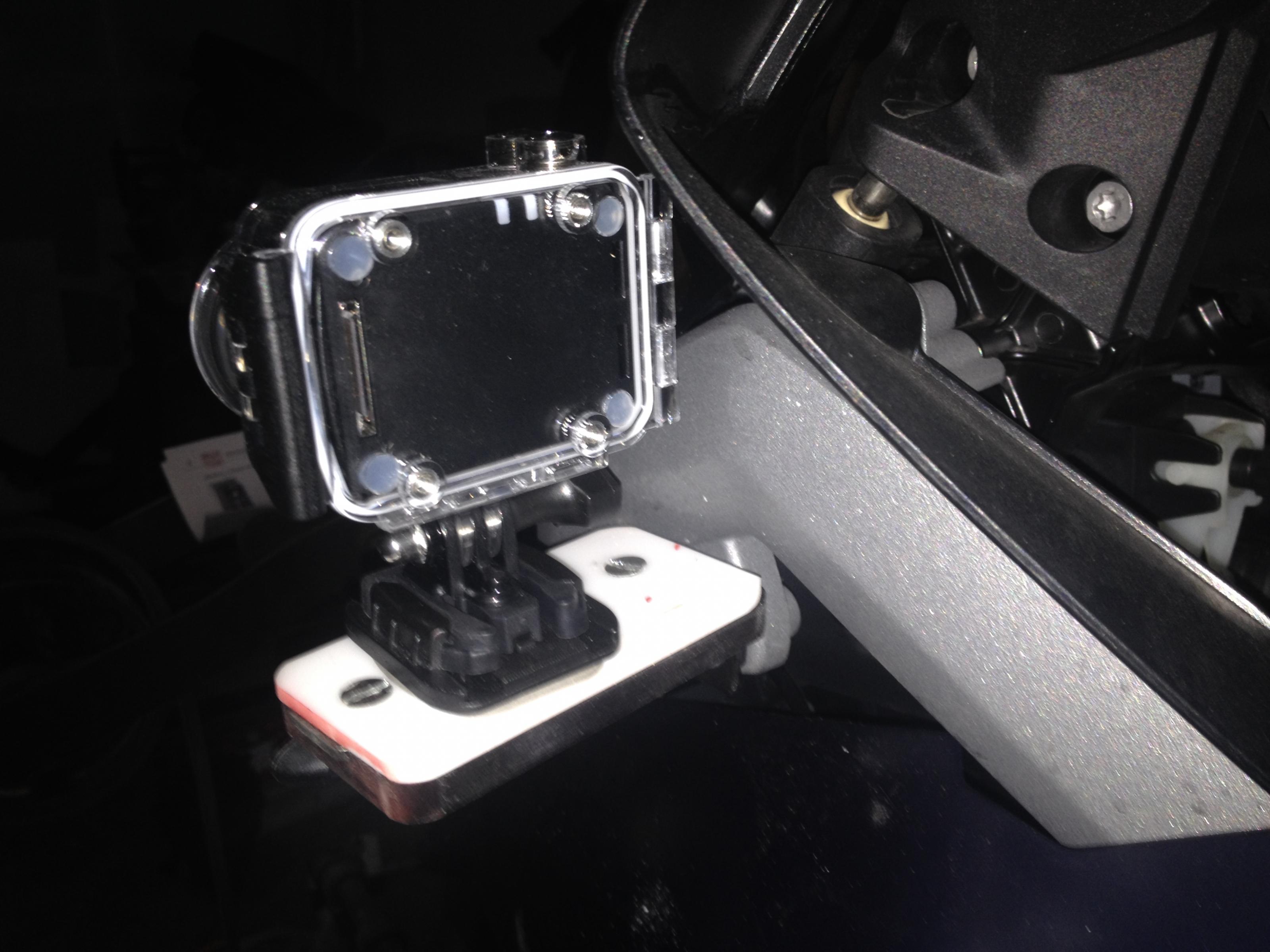

Also ich habe mir die Halterung selbst gebaut - an der Blinker Befestigung li montiert.IMG_1440.jpgIMG_1437.jpg
Wenn Vibrationen auftreten sollten, werde ich das Ende der Halterung nach unten abgekoppelt abstützen.
Bin mal auf die ersten Aufnahmen gespannt.

Hallo "rikolo",
es geht nicht um die Abstützung. Bei mir war die Kamerahalterung auch immer bombenfest. Es geht um die Vibrationen der Maschine selber, die sich auf die Bildstabilität (trotz Bildstabilisator) auswirken. Bei der F650GS Twin meiner Frau ist das gar kein Problem - an den gleichen Befestigungspunkten.
Bin schon gespannt auf Dein Ergebnis - aber bis zum ersten Test dauert es wohl (wetterbedingt) noch etwas.

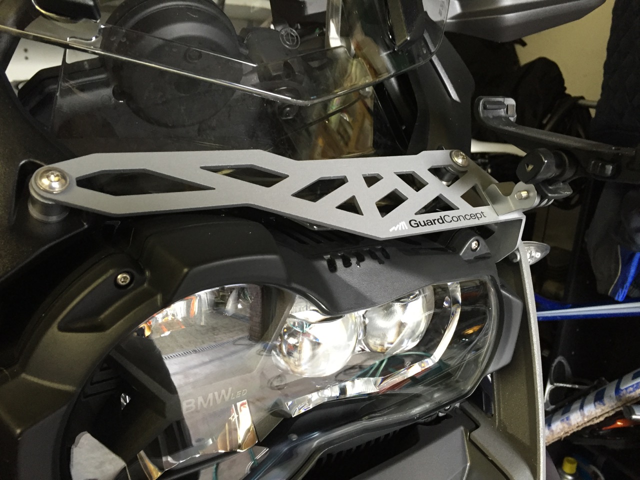

Ich hab das ganze jetzt mal selbst getestet, hab den Halter über dem Scheinwerfer von Wunderlich gekauft.
Das ganze mit meiner guten Garmin Virb, erste Testvideos sind entstanden, die Videos sind absolut prima kein Vibrationsverseuchter Film.
Ich bin voll zufrieden und kann die Kombination nur empfehlen.

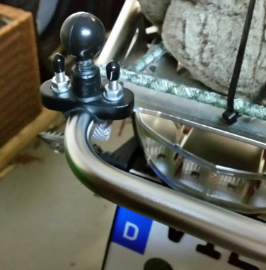

Hat einer eine Idee wie man eine Gopro nach rückwärts gerichtet an dem Adventuregepäckträger befestigen kann?
Zur Zeit habe ich das mit einer Schelle gelöst. Sieht aber nicht gut aus.

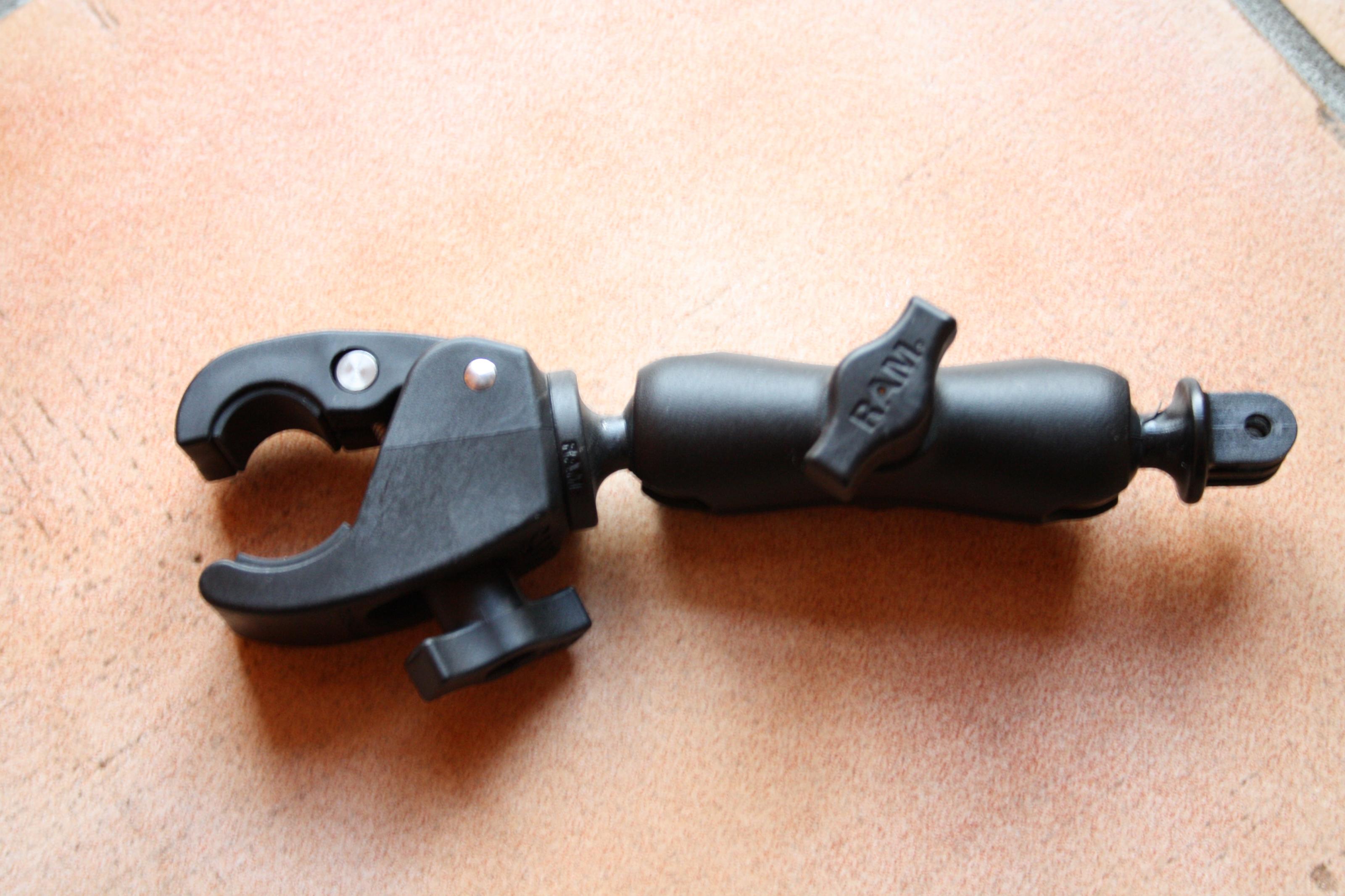

Ich habe eine RAM Mount mit einer Klemme, die man eigentlich an fast jedem Rohr befestigen kann.

Ich hoffe es wird jetzt verständlicher.
Die Befestigung funktioniert zwar gut, sieht aber nicht so prickeln aus.
Vielleicht hat einer von euch eine bessere Idee.

.........und wie hast du sie an der Fußraste befestigt?

Von RAM Mount gibt es auch eine Klemme unten; oben ist die übliche GoPro Befestigung.
@nixlos: Du bräuchtest nur an Stelle deiner Kugel eben die Klemme mit Kugel, dann kannst du die Halterung komplett abmachen ohne Werkzeug, wenn die Cam nicht dort befestigt ist.
