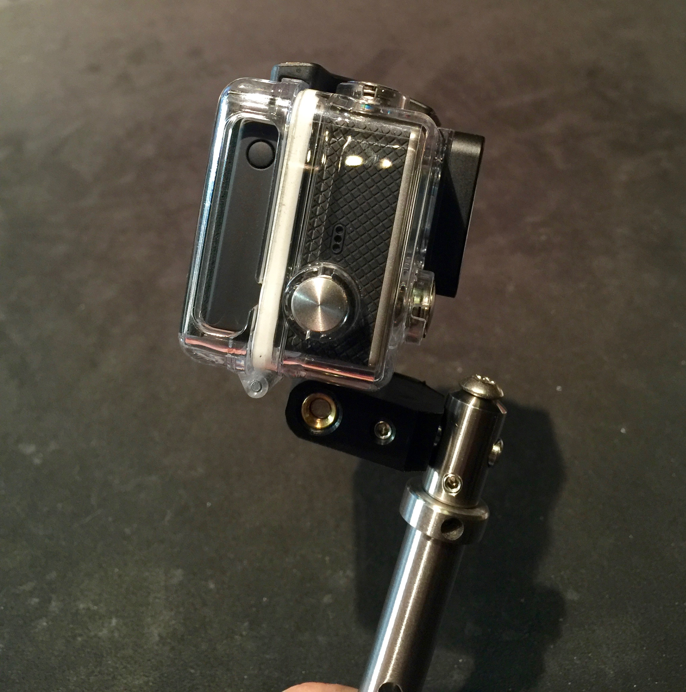

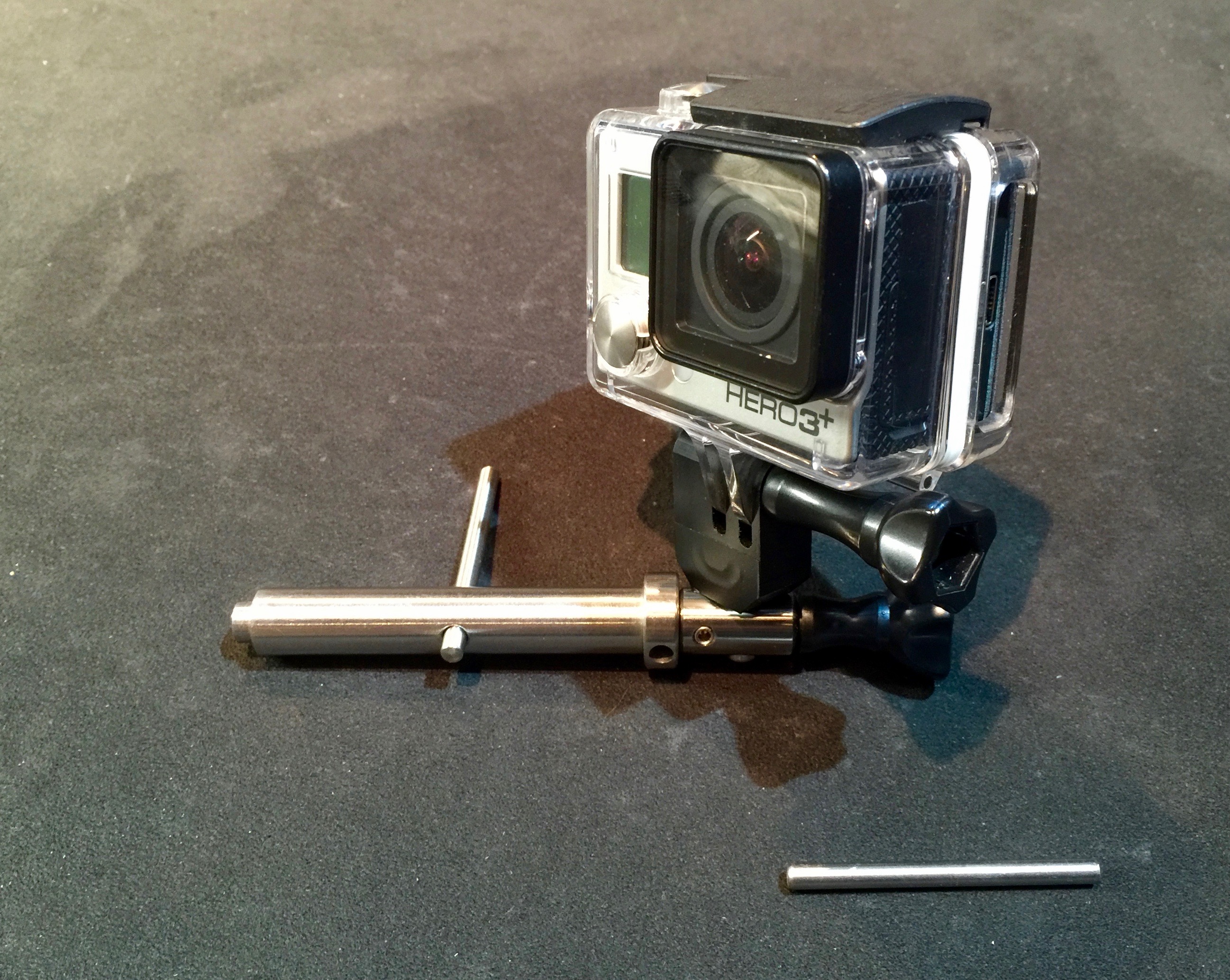

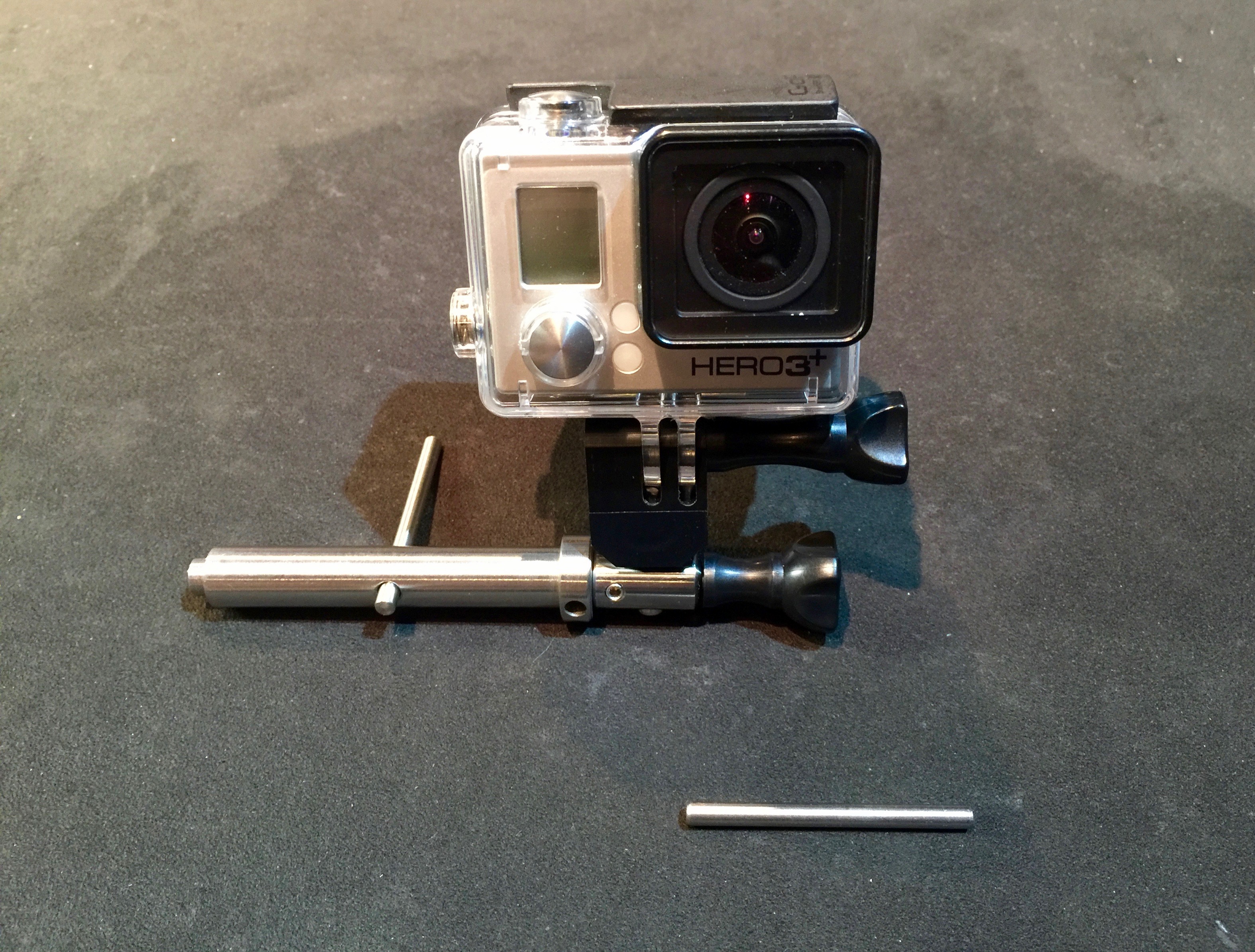

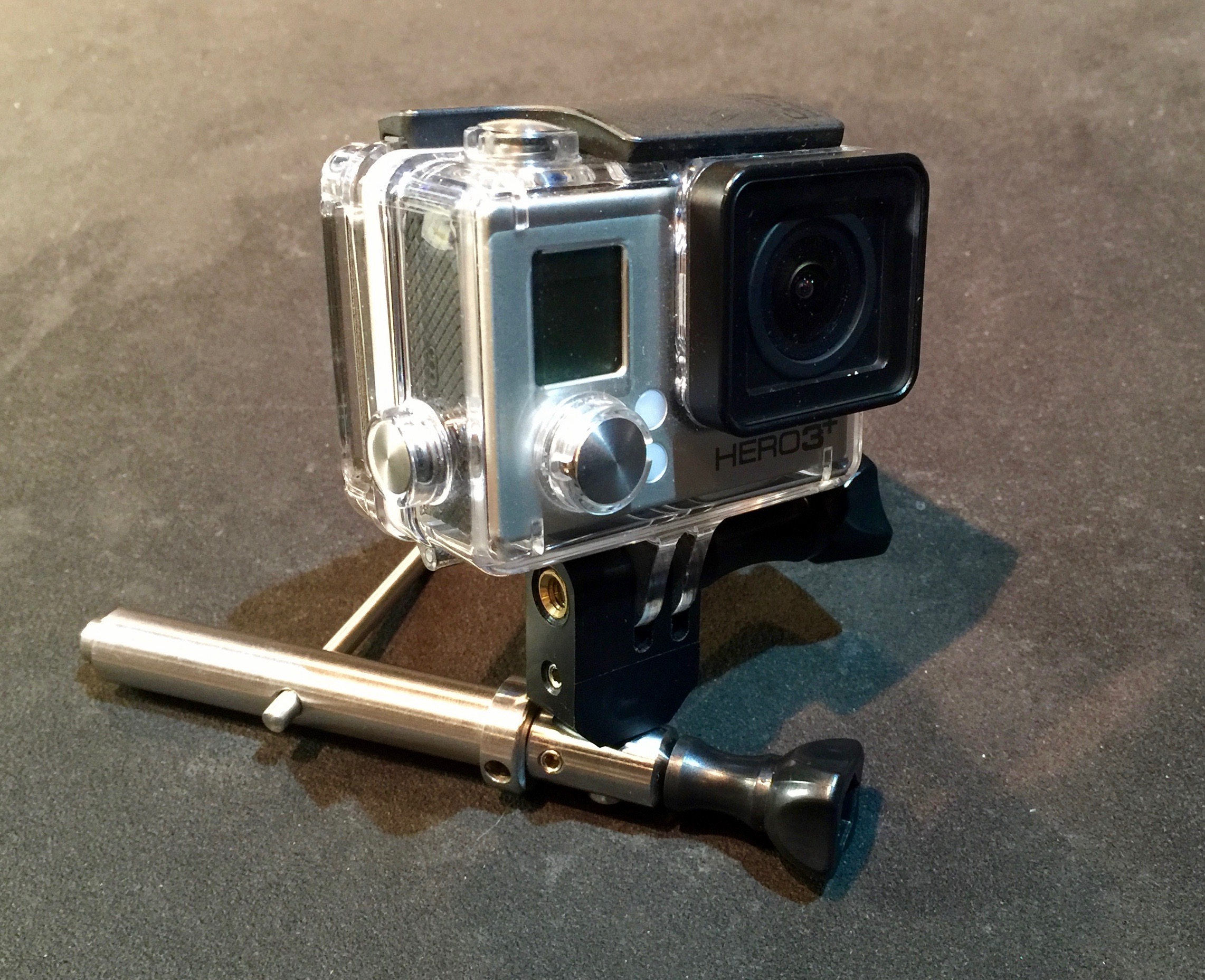

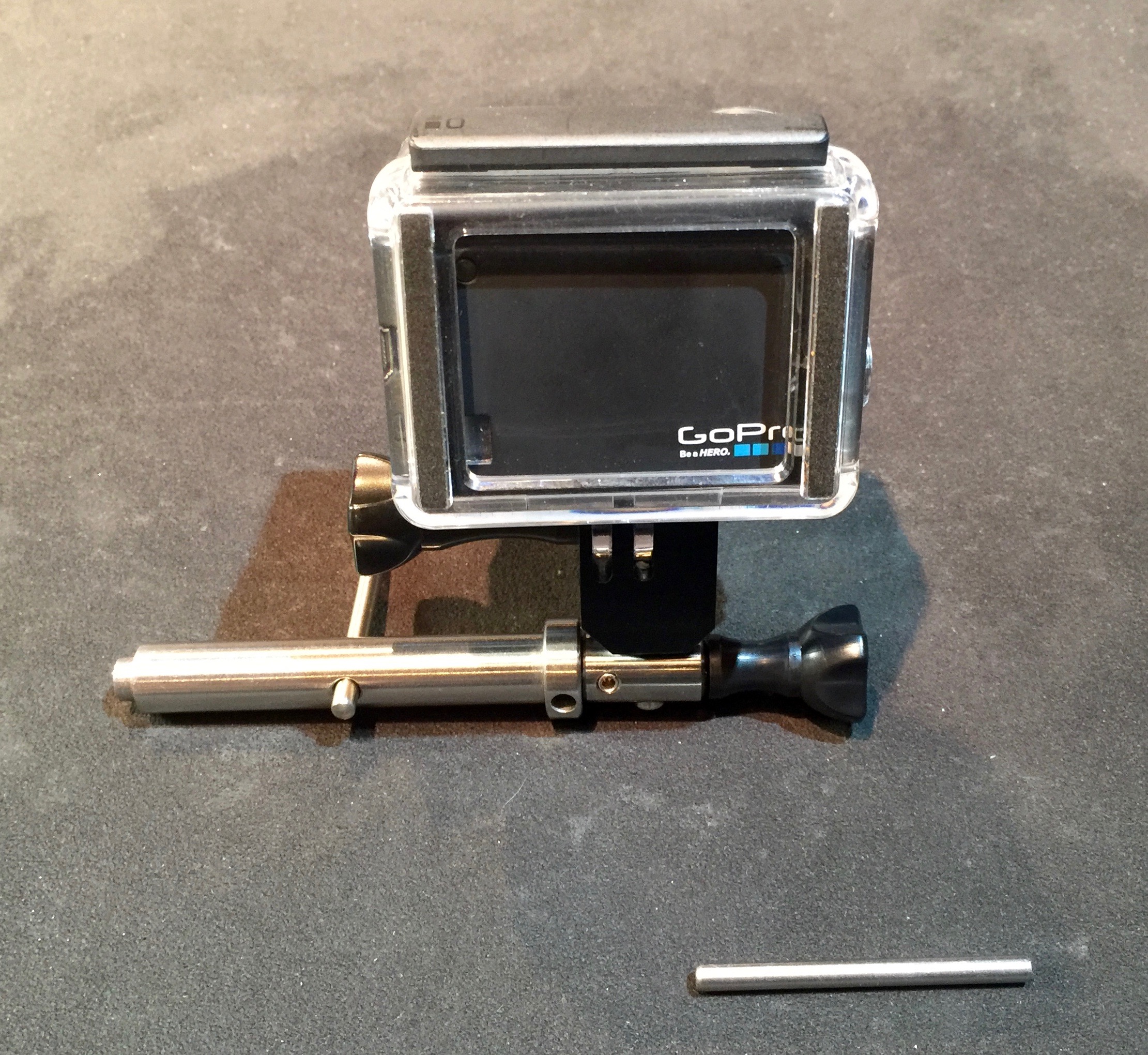

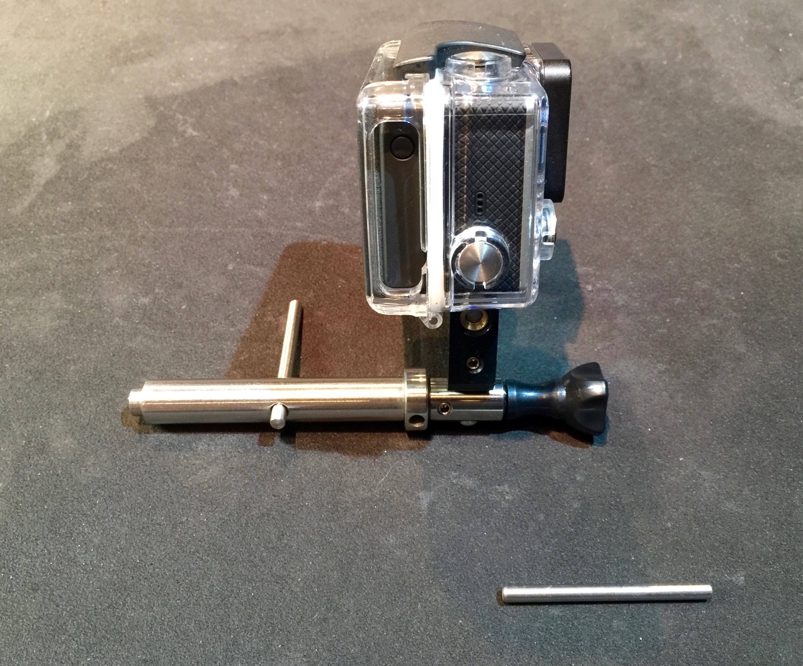

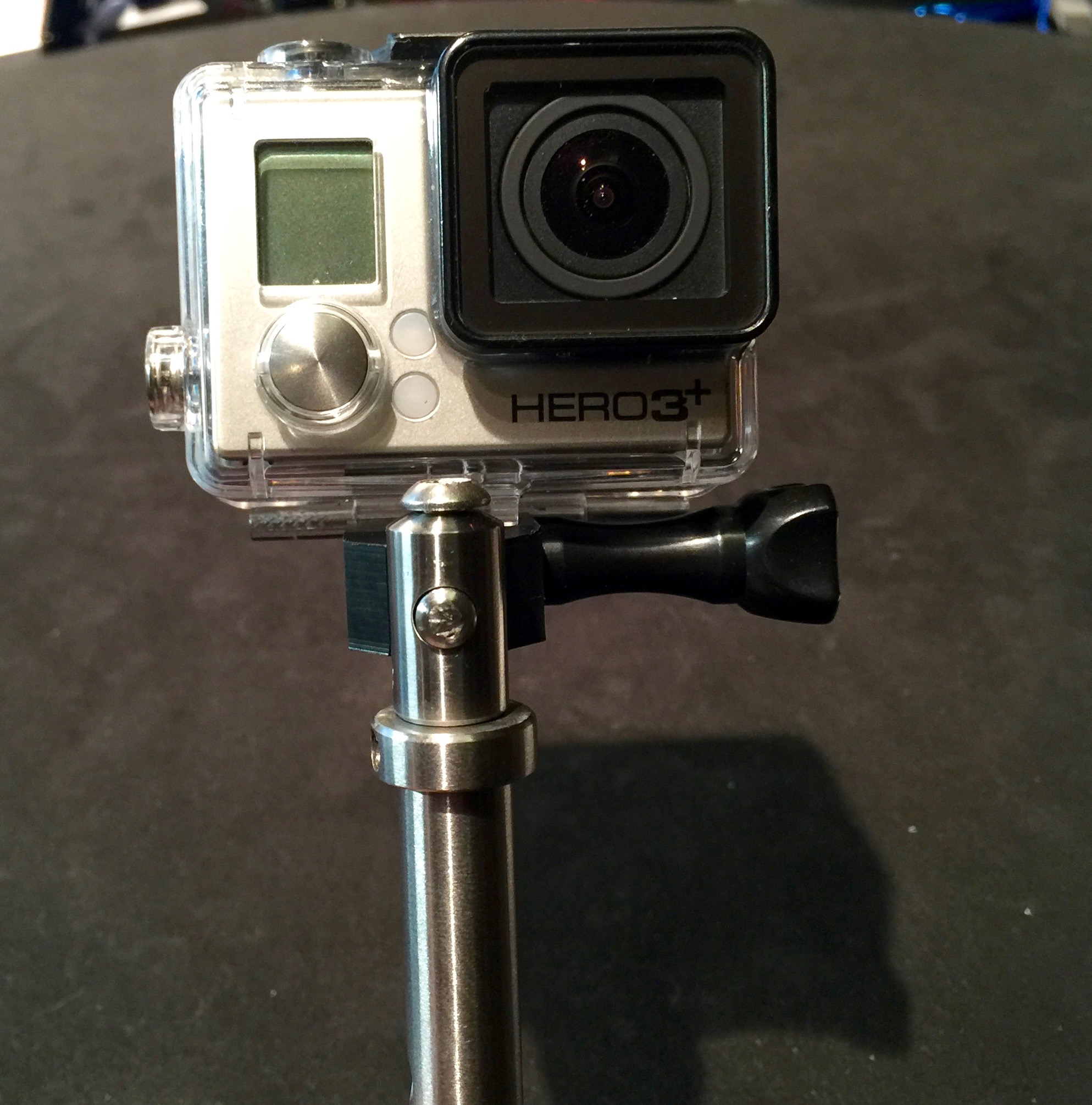

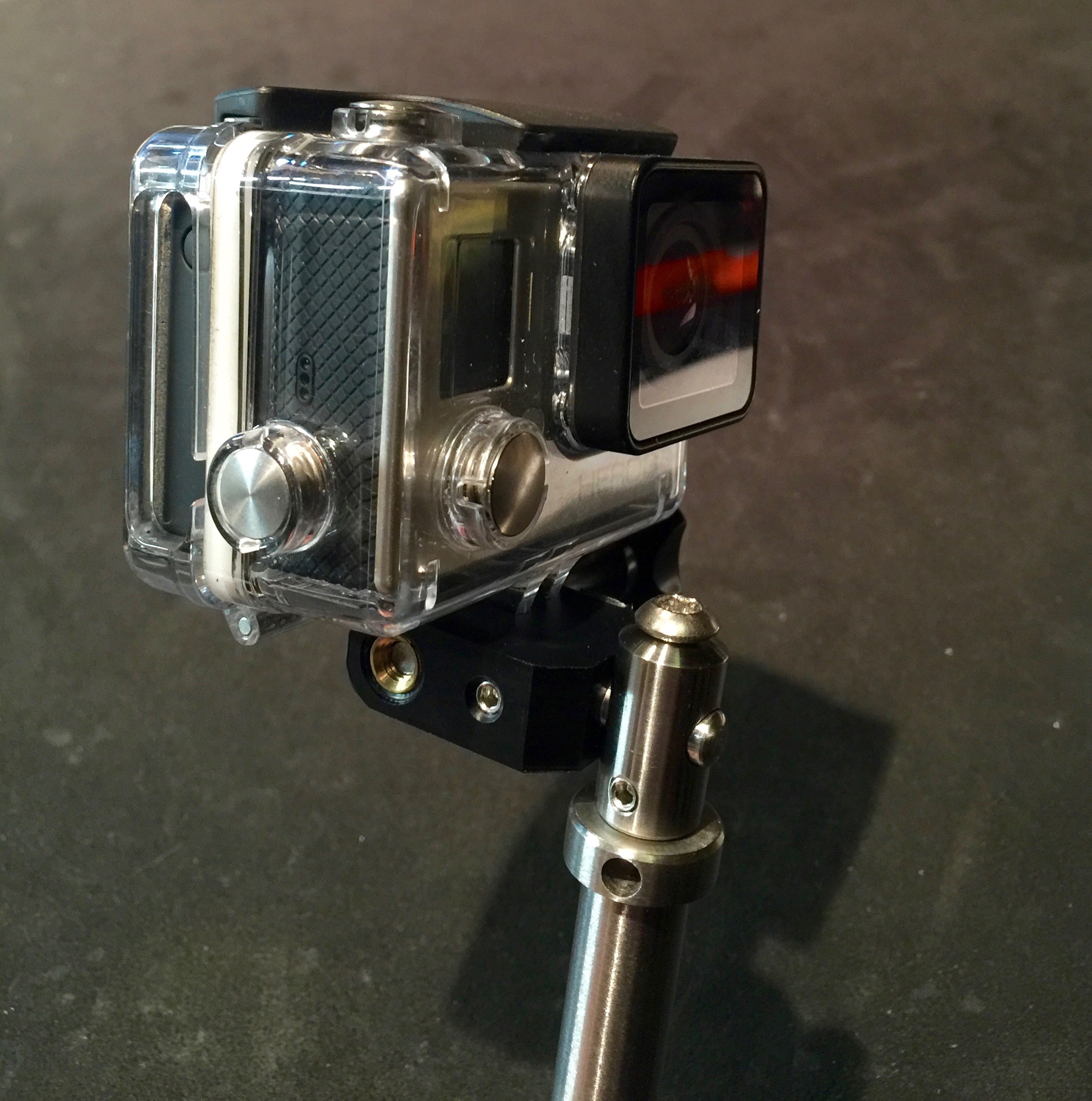

Ich hoffe ich werd ned erschlagen,;)
Motiviert von der Gimal hab ich meine Gopro Halter auf 360 Grad erweitert.
War gar nicht so einfach:cool:
V2A ist ein herrliches Material.
Und weiterhin an M5 und M6 tauglich
