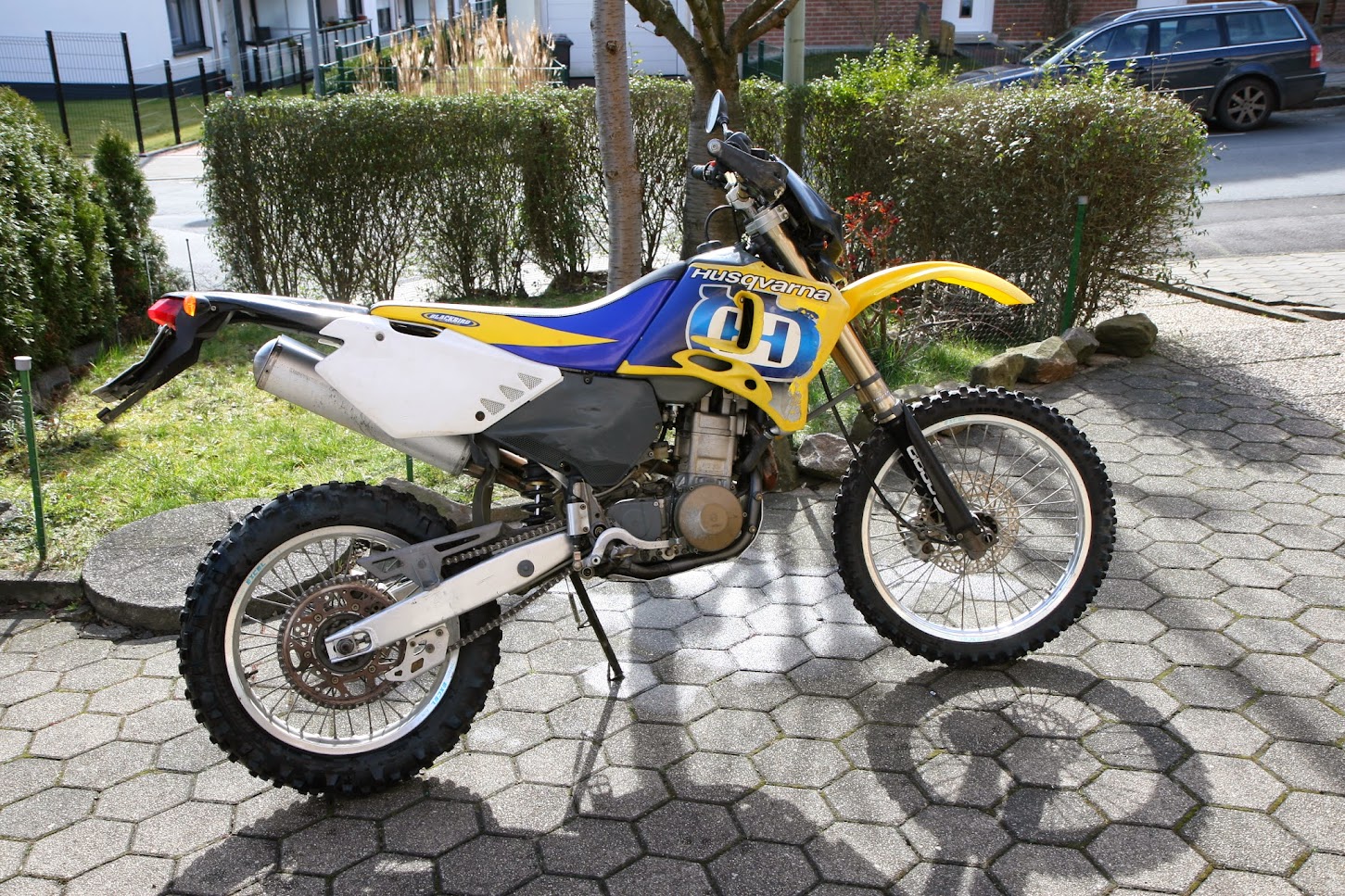

Die gab es vor Urzeiten mal von Tourat*ch - mit längs verlaufenden Klettverschluss.
Da mußte nicht mal die Gabel angefasst werden!
Ja genau gibt es von diversen Herstellern, kann man dann auch mal schnell abmachen zum säubern gerade beim Enduro wichtig da sich schon der Schlamm und Dreck in dem Bereich sammelt.
Hier zu sehen uii das ist schon eine Zeit her:
