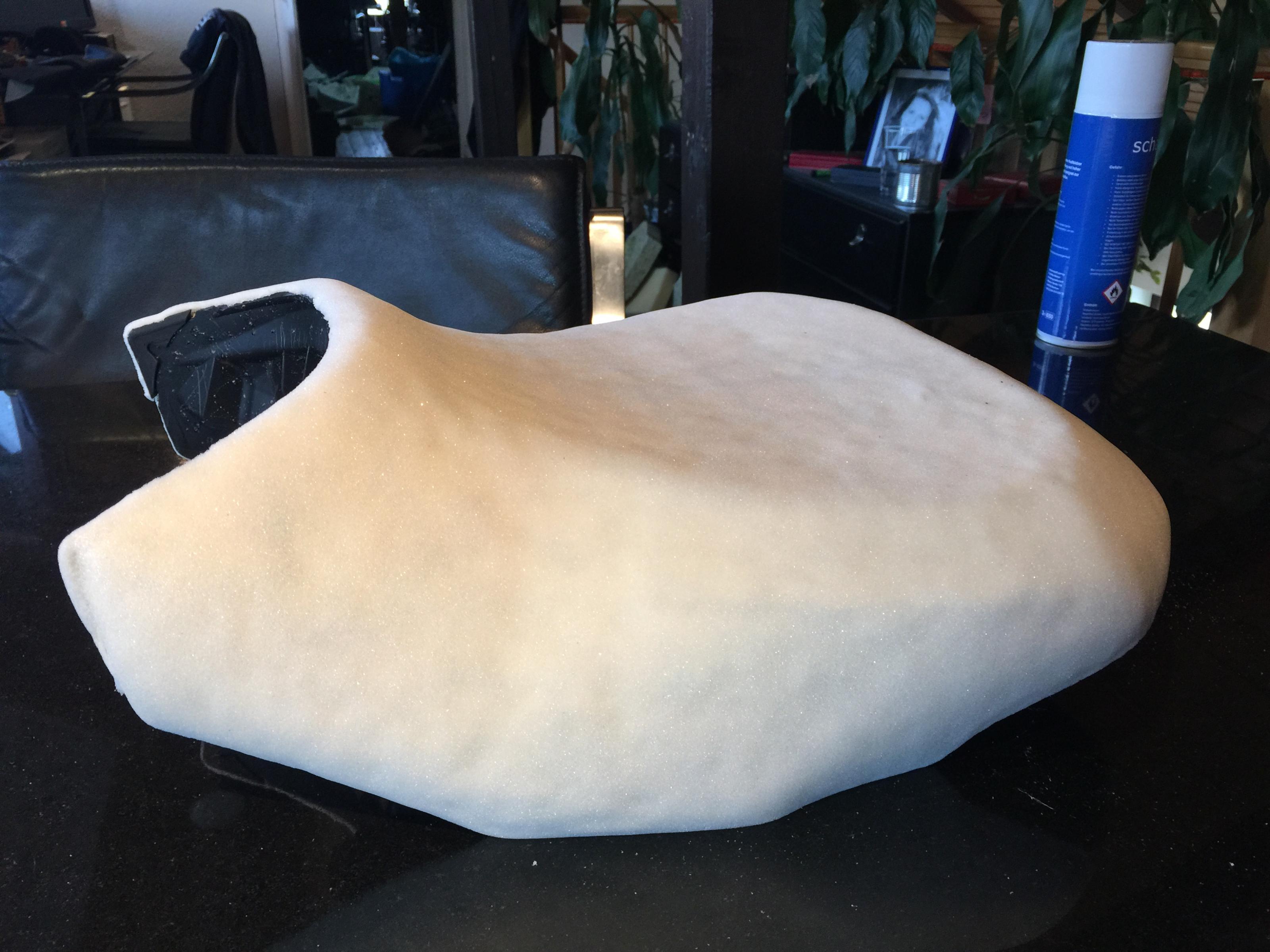

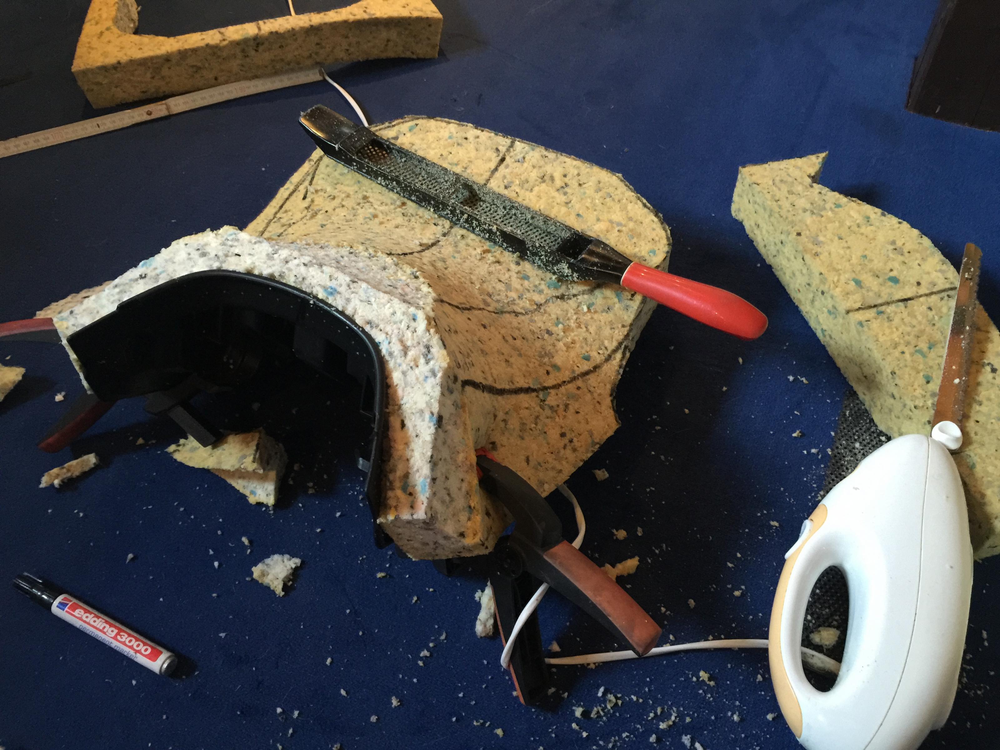

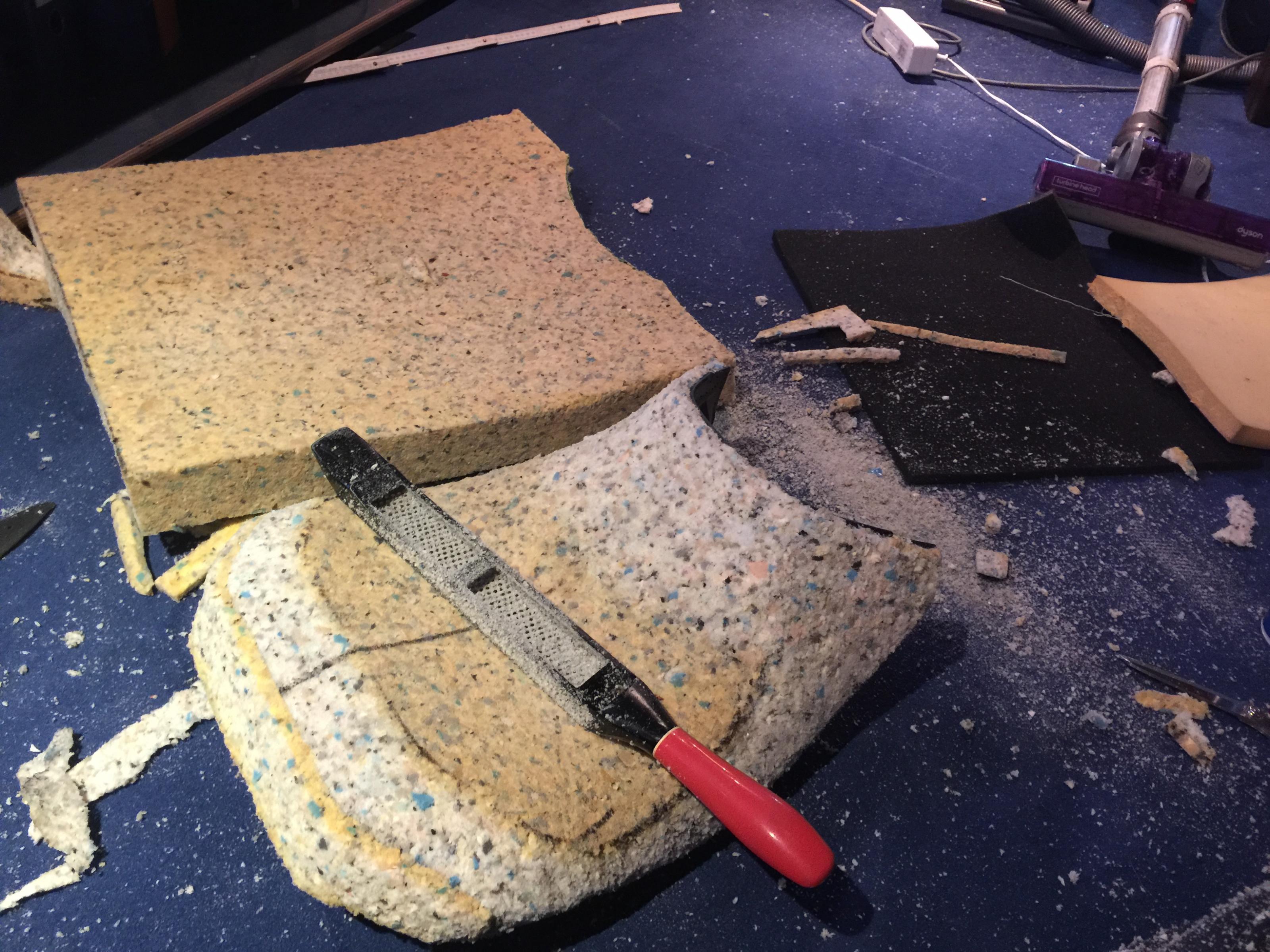

So, da mir keiner eine anständige bequeme Sitzbank für meinen POPO verkaufen kann, die auch noch so aussieht wie ich es gerne haben will, baue ich mir jetzt selber eine.:tongue::tongue::tongue:IMG_1185.jpgIMG_1186.jpgIMG_1189.jpg
Ich werde euch die einzelnen Schritte nach Bauvorschrift gerne posten.
und das fertige Endprodukt, hoffentlich ein schöner, auch.

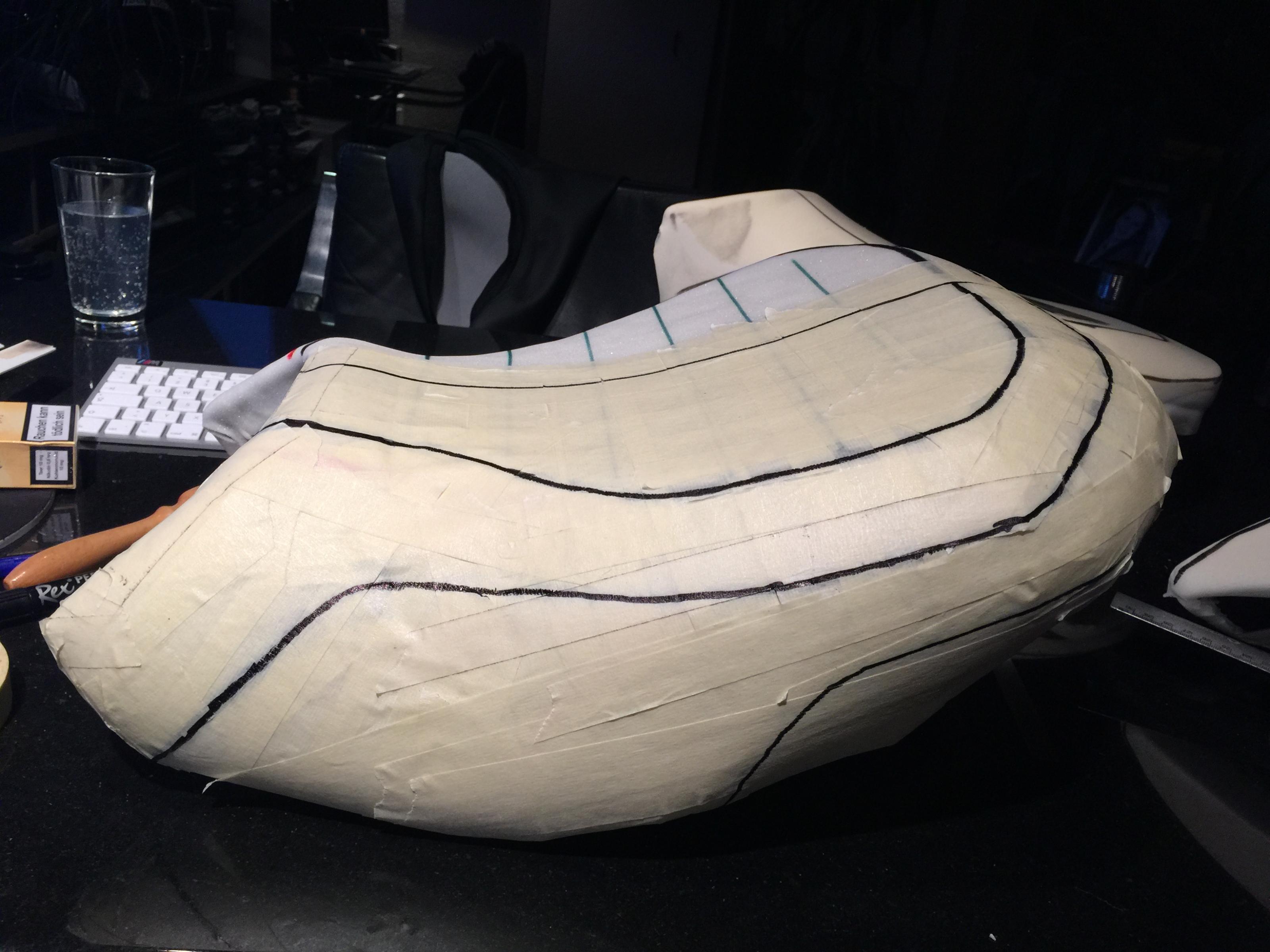

Was für eine Sauerei ( Bild 3 ). Hoffe Du kannst danach überhaupt noch sitzen. Habe damals ( Kawasaki GPZ 1000 RX ) auch mal so ein bisschen rumgespielt. Sitzbank war danach auf jedenfall für die Sozia um Längen besser. Bei meinem vorderen Teil war ich da nicht immer ganz sicher. Na ja, mit der LC Bank bin ich zufrieden.

mir ist nur noch nicht klar, wofür Du die blaue Haarspray-Dose brauchst. :)
PS: jetzt ernsthaft, schönes Aufräumen nach Bild 3, da muss ich hoffen, dass Du zum Tonic auch die entsprechende Menge Gin vorrätig hast

Die blaue Dose ist natürlich Sprühkleber.
Und zum Thema aufräumen, meine Frau und ich haben Arbeitsteilung, ich mach schmutzig, sie sauber.:cool:
Ist doch fair.:)

Selbst ist der Mann. :) Da brauchst mindestens einen Dyson 37 Staubsauger oder eine liebe F..........;)

hm , ich frage mich wo her du die Kenntnis hast welcher Werkstoff wo am besten funktioniert,
oder baust du einfach in der Hoffnung >>>>> das Passt schon !
auf jeden Fall hast du mein Respekt selbst was zu bauen .

Meine Kenntnisse kommen vom Internet, und vom versuchen.
YouTube und Wikipedianer.

Selbst ist der Mann, so ist das richtig. Wenn man die Möglichkeiten hat, warum also nicht. Probieren kommt über studieren ;)
Wenn der Grundwerkstoff schon mal straffer als das Original ist, hat es wahrscheinlich schon was gebracht. Ist nur die Frage, wie dauerhaft er formstabil ist.
Ich würde dir noch den Tipp geben und eine etwa 2 Finger breite Hohlkehle, 1-2cm tief, im Bereich des Steißes empfehlen.
Meist kommen die Schmerzen am Hintern von selbigen. Bei mir merke ich es eben sehr schnell, wenn die Sitzfläche für meinen Hintern nicht passt, da mein Steiß sehr empfindlich ist.
Ich habe mit einer solchen Kehle sehr gute Erfahrungen gemacht. So kommt erst gar kein Druck auf den Steiß und alles ist super.
Hat man eine sehr straffe Bank, sinkt man kaum ein und somit ist der Steiß auch geschützt. Wie eben bei den TT Bänken, dort ist der Schaum sehr fest. Jedoch sind die Dinger dann auch so hart, dass einem der Arsch irgendwann trotzdem schmerzt. Zudem schlucken die auch keine Fahrbahnunebenheiten, wenn man auf harter Fahrwerkseinstellung unterwegs ist.
Daher habe ich meine Bank ja nun auch beim Sattler. Die erste Testfahrt nach der Überarbeitung war vielversprechend. Nun gibt es noch eine Restoptimierung und dann kommt bei mir ein schöner Bezug drauf.
Ich bin mal gespannt, was du da erreichst und wünsche viel Erfolg.
Mein Sattler macht am Ende über den Schaum noch eine dünne Fliesschicht als Ausgleich drauf. Somit drücken sich keine Unebenheiten durch den Bezug.

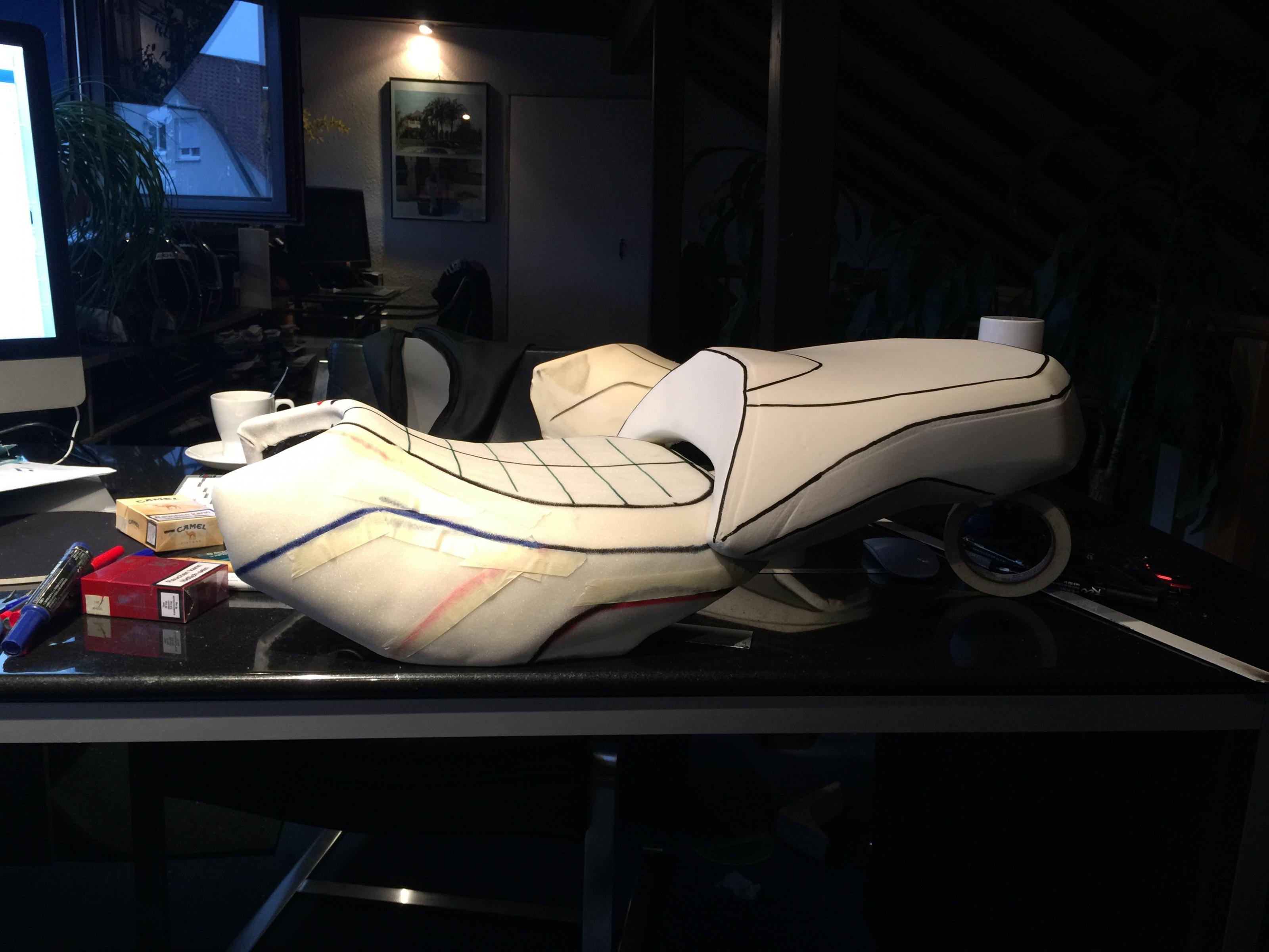

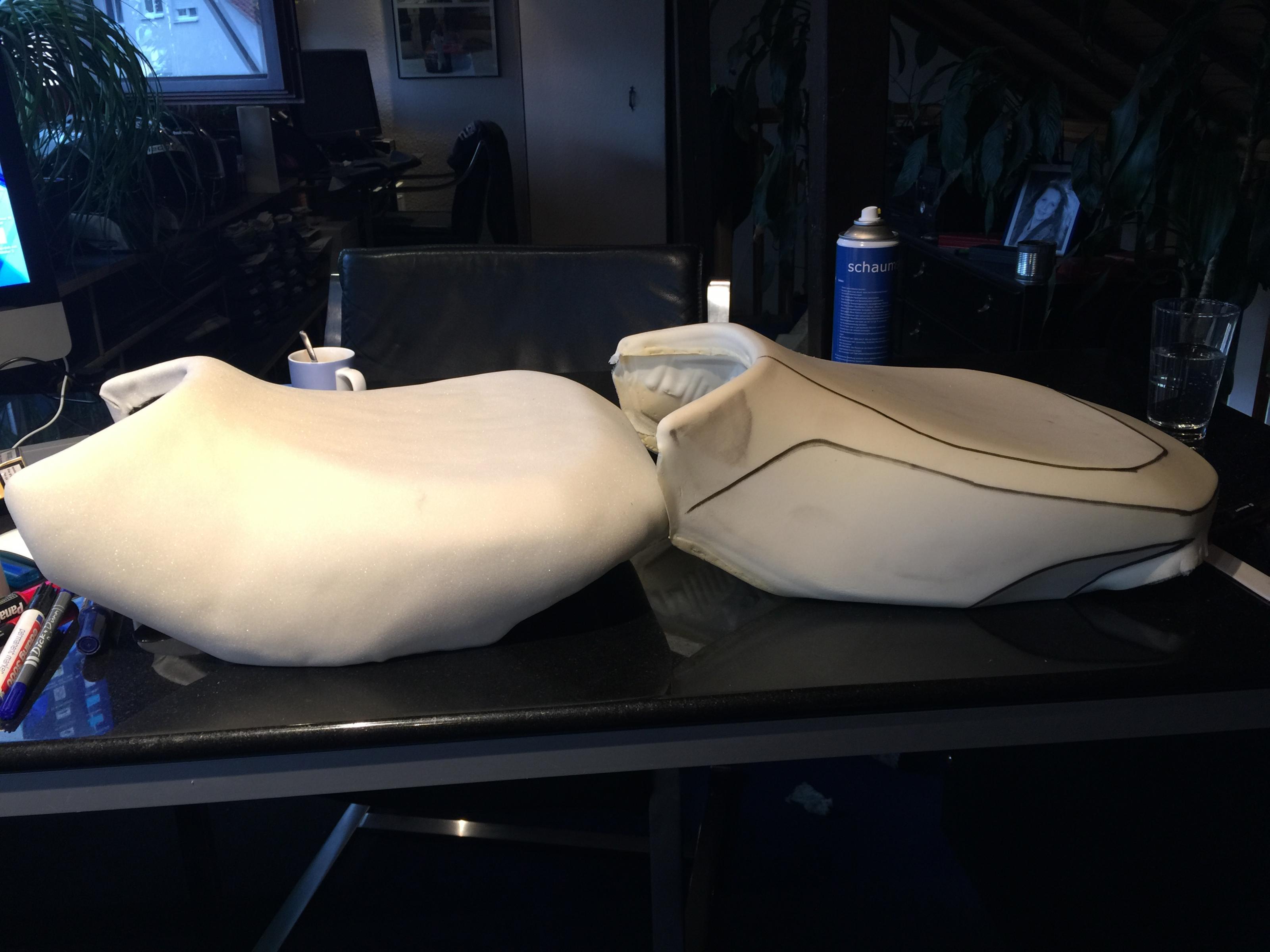

So, und weiter geht`s
Nach stundenlangem Schleifen gibts eine Lage Flies
Jetzt beginnen die Arbeiten am Bezug.;)
Dann übertrage ich die spätere Linie der Nähte auf des neue Teil
Dann stabil mit Tesaband eingewickelt die Nahte übertragen.
Morgen kommt hoffentlich endlich mein Kunstleder.:rolleyes:

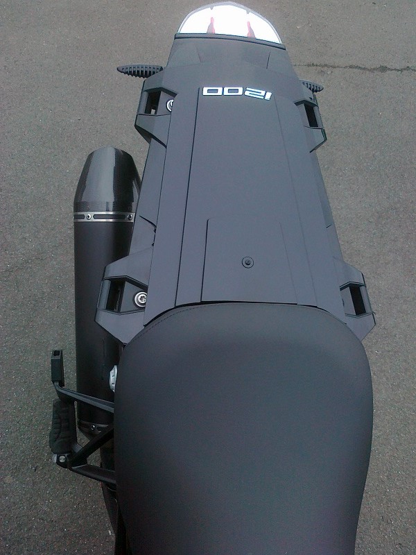

Weiss deine Frau dass Du Ihren elektrischen Tranchierer versaust?
Bitte bau noch schnell alle Scheibenversteller bevor Sie das erfährt :cool:
