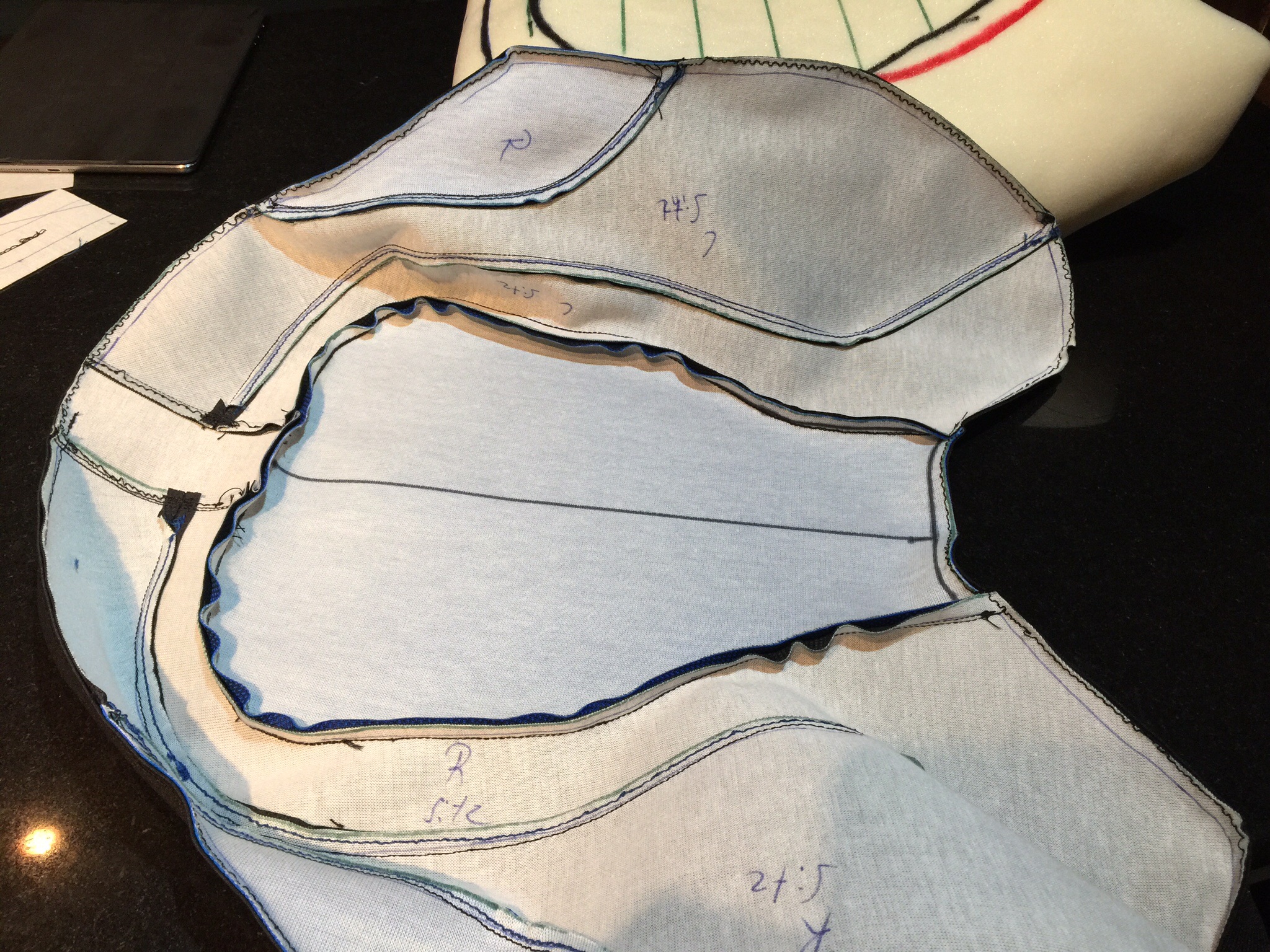

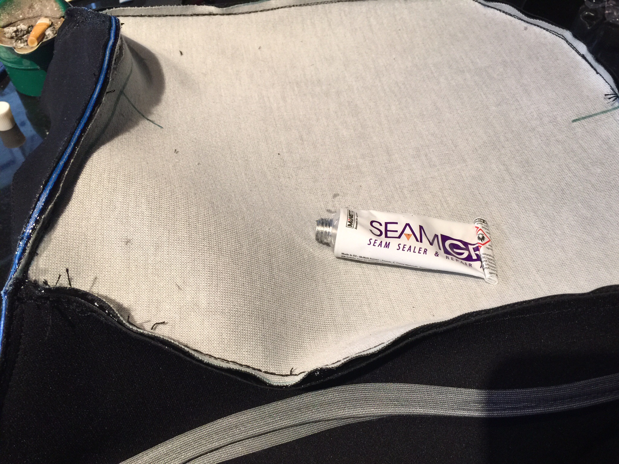

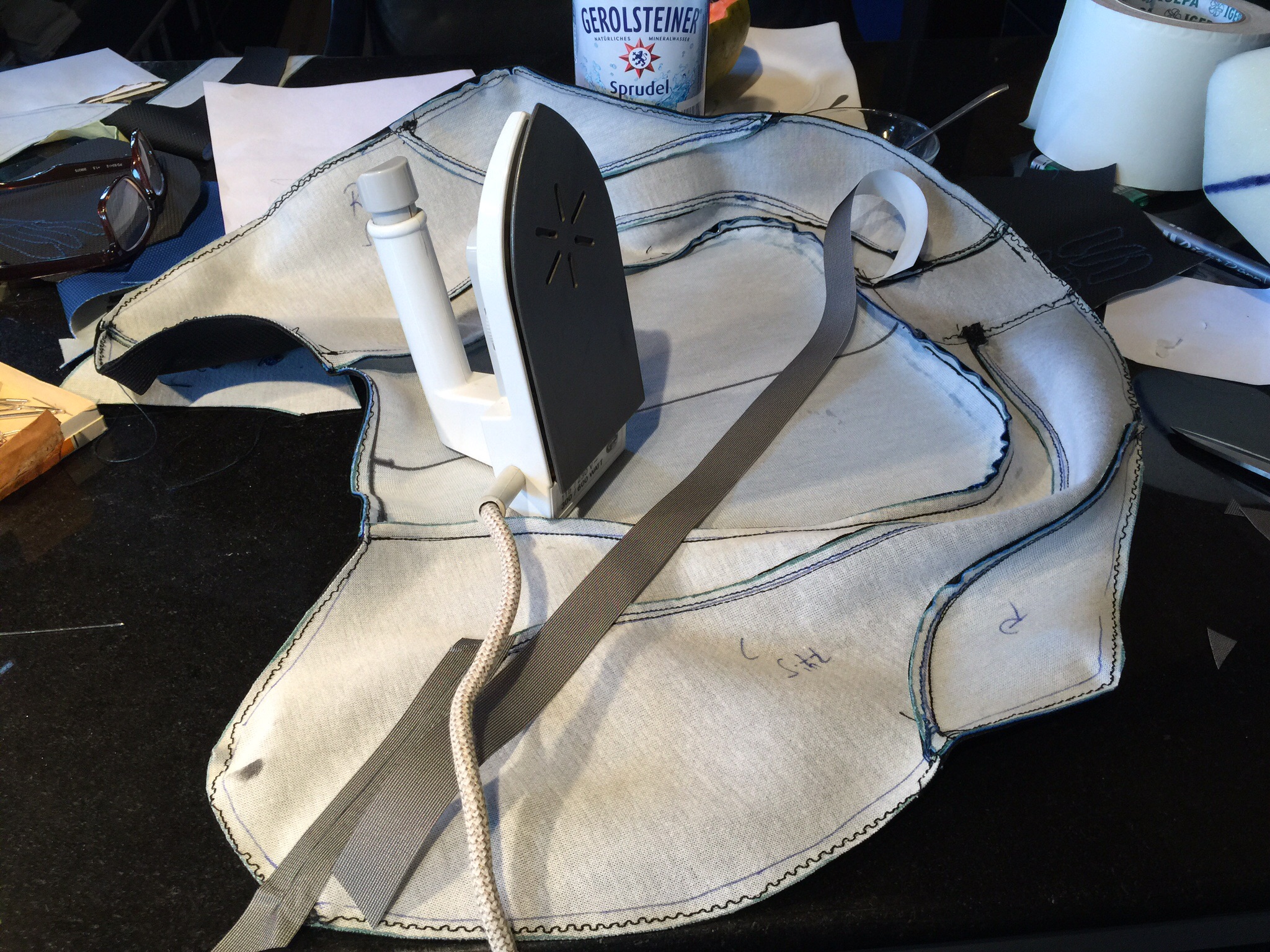

So, und so ging es weiter.
alles sauber zusammennähen
Dann die Nähte abdichten

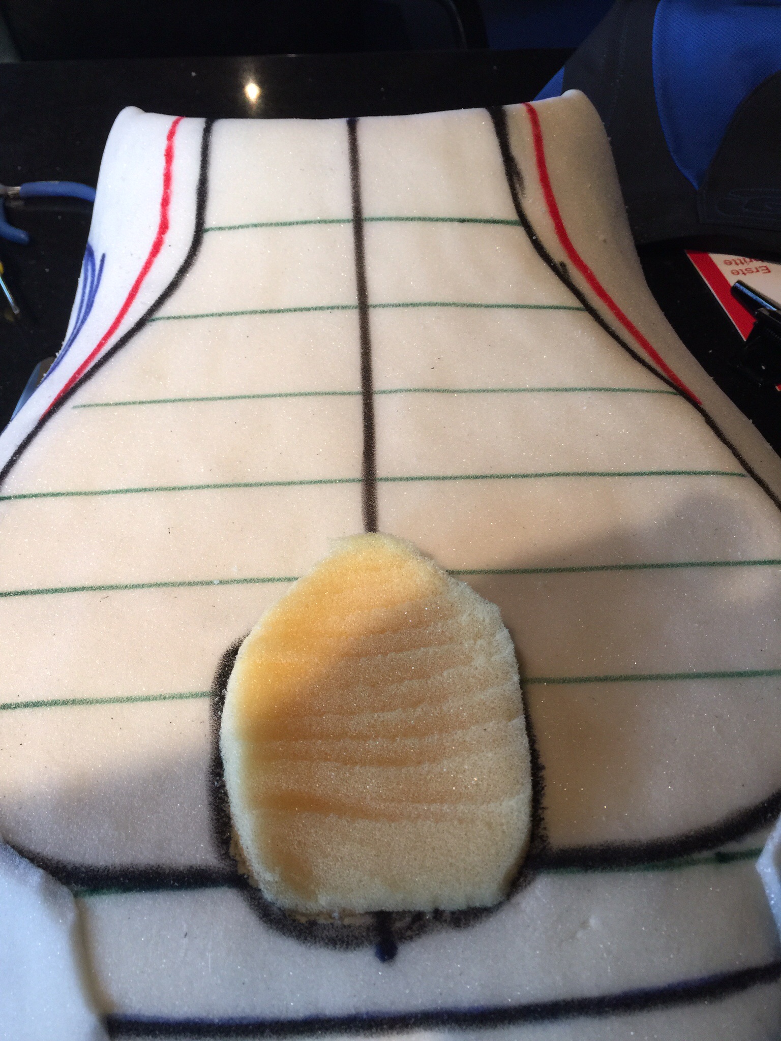

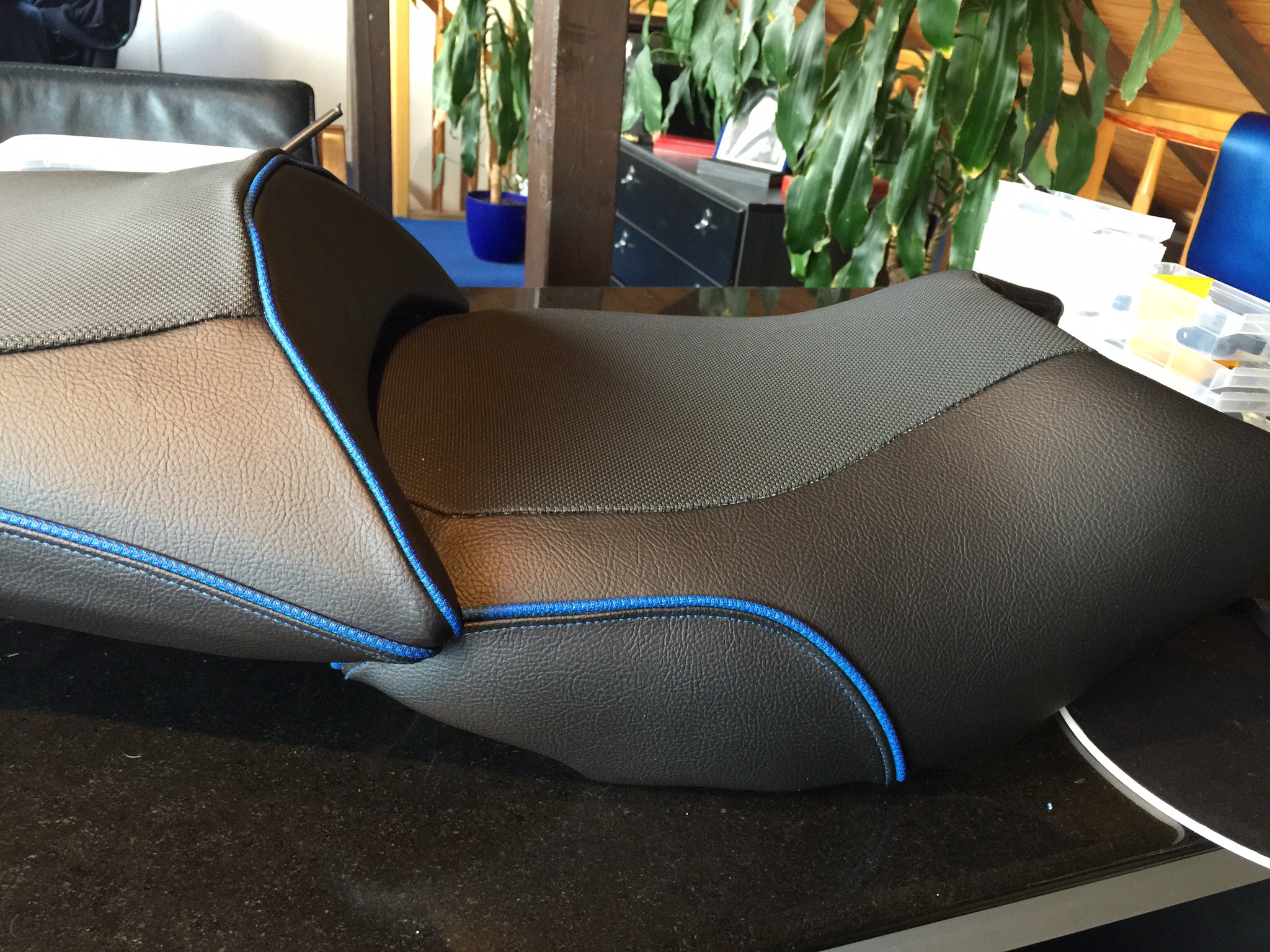

Danach habe ich noch für den Steiß eine Absenkung mit weichem Schaumstoff eingelassen

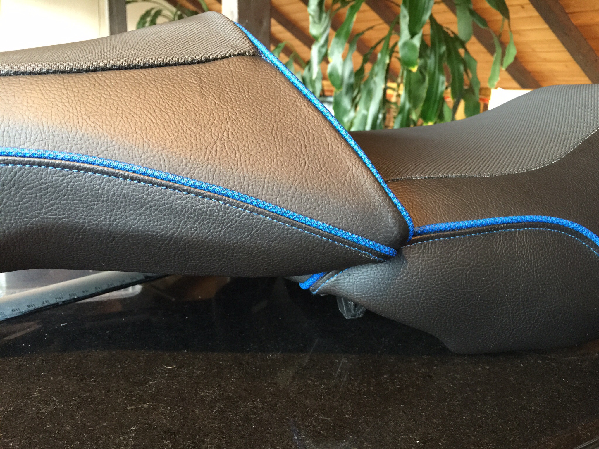

Dann den neuen Bezug auftackern

Allergrößten Respekt, Sean! Sieht schon mal sehr gut aus! :jubel: Ich breche mir ja schon die Finger, beim einem banalen Sitzbank-Neubezug...
Aber bei den Flächen rings um die Nähte des Sozia-Sitzbrötchens gibts noch optisches Verbesserungspotential, oder?

Das muss sich jetzt erst mal an ein paar warmen Tagen dehnen und rausziehen, war am Anfang vorne auch so.
jetzt fehlen nur noch ein paar warme Tage, und das Hinterteil meine Frau, dann ist alles glatt:cool:

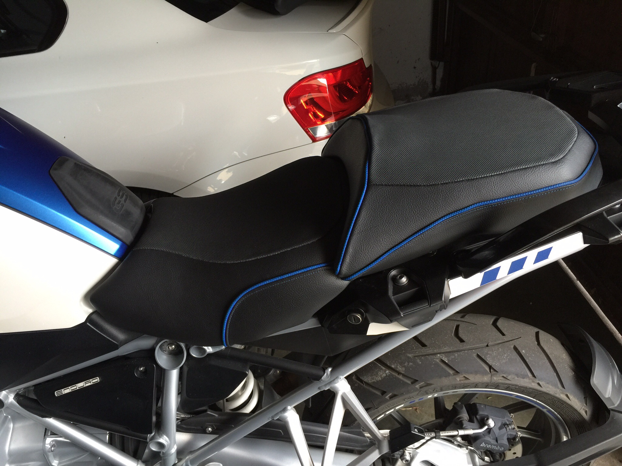

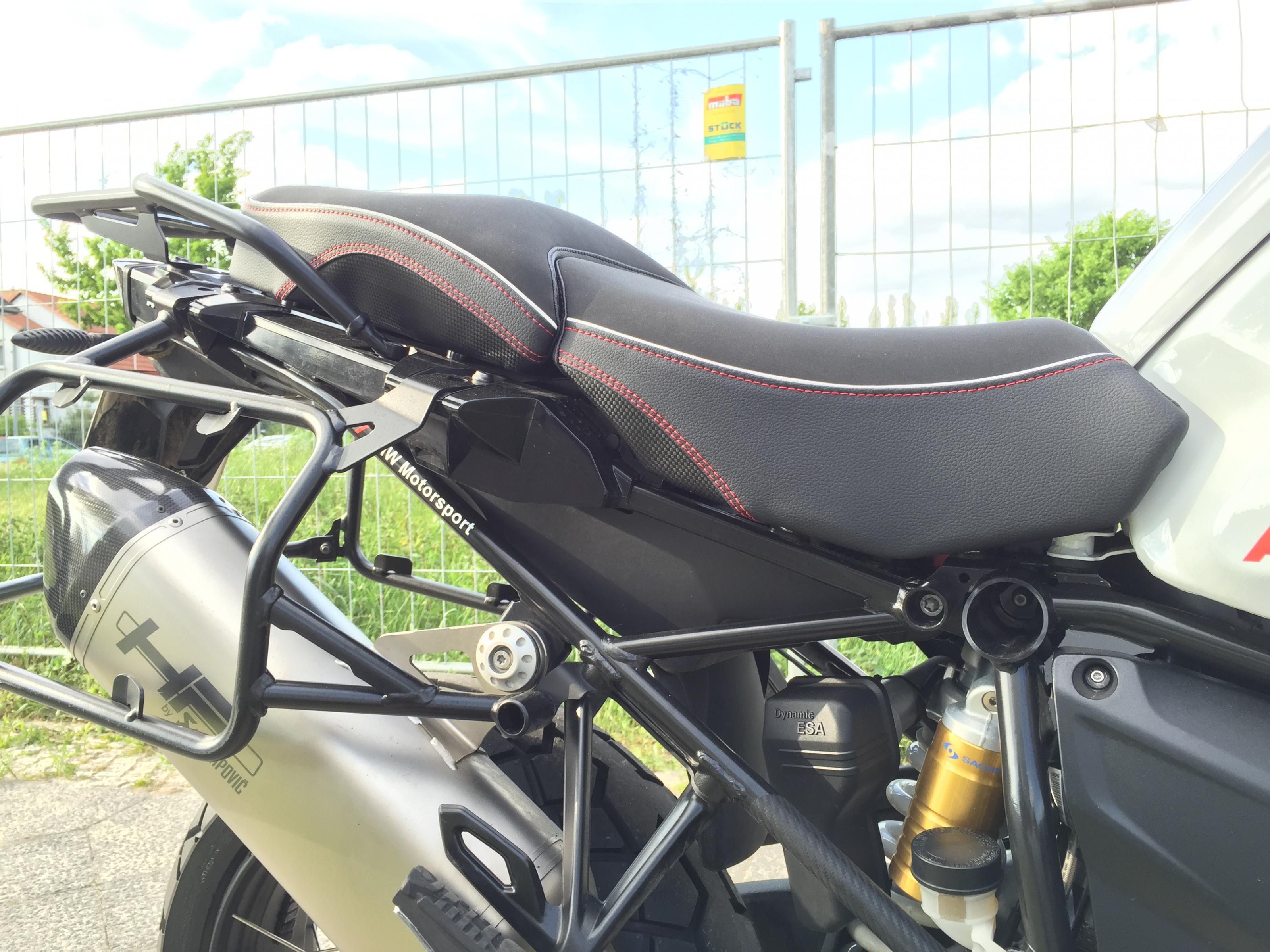

So, ich habe nun auch fertig. ;)
Großen Dank und Lob an dieser Stelle an Art-Cover. :daumen-hoch:Arti ist ein sehr geduldiger Typ und hat meiner Meinung nach nen ordentliche Job gemacht. Die Bank wird nun in den nächsten 2 Wochen auf Kosrika und Sardinien zeigen können, ob sie halten kann, was sie bei einem ersten verlängerten Wochenende bereits versprochen hat. Da war aber noch nicht der finale Bezug drauf und es gab noch kleine Anpassungen an der Polsterung.
Sollte nun aber für einige Hundert km am Tag reichen :D
