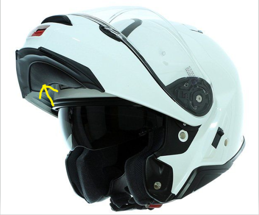

Hallo zusammen,
hatte das gleiche Probleme, egal ob Lüftung am Kinn und auf dem Kopf auf oder zu.
Ich habe dann die zusätzlichen Kinnabdeckung (heißt Windabweiser) abgebaut, da nach ist nichts mehr beschlagen. Scheinbar ist der Helm mit der zusätzlichen Kinnabdeckung innen zu dicht oder der Feuchtigkeitsgehalt meiner Atemluft ist zu hoch, muss ich dran arbeiten ist auch besser bzgl. Corona 😷

Wie geht der denn ab? (Außer mit Gewalt)
FlashGordon
21.09.2019
166
die Kinnabdeckung liegt zwischen der Helmschale und einer Kunststoffverkleidung, diese abheben und ein wenig sanfter Gewalt:D
