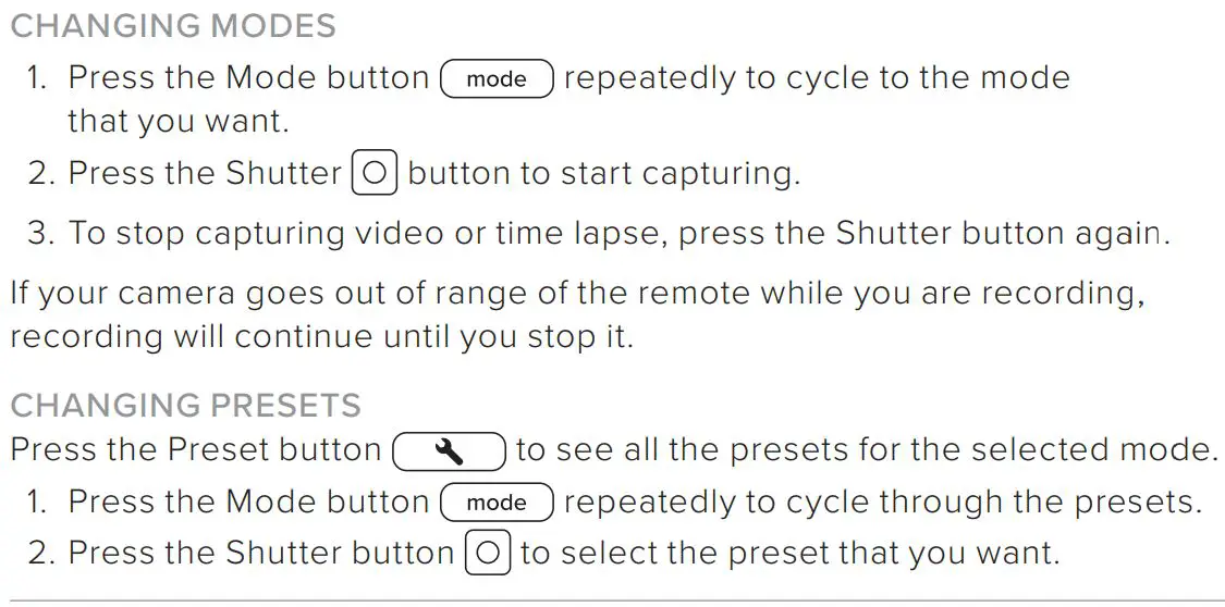

Je nach Firmware der Remote, können mit der PRESET Taste der Remote (das ist die mit dem Schraubenschlüssel) die Voreinstellungen der Kamera
Es ist die Mode Taste und nicht der Schraubenschlüssel!

Mode schaltet den Aufnahmemodus um. Also Foto, Video oder Zeitraffer. Die Preset Taste, also der Schraubenschlüssel, soll alle Voreinstellungen aufrufen die dann mit der Mode Tasten durchgeschaltet werden können. So jedenfalls die Bedienungsanleitung. Ich glaube nicht, dass sich das von Kamera zu Kamera unterscheidet.

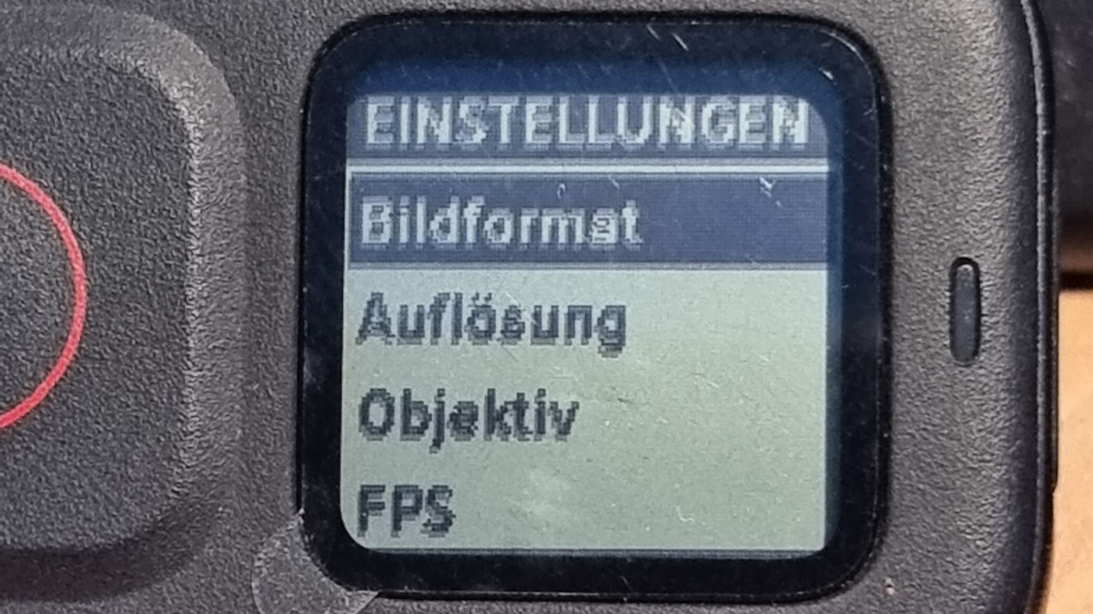

Ich kann aber auch einige Einstellungen verändern. Mehr ist nicht möglich.

Was für Einstellmöglichkeiten hast du denn?

Solche Einstellmöglichkeiten tauchen bei mir nicht auf.
MODE schaltet die Aufnamemodi um, sonst nichts weiter.
PRESET macht nichts, außer die Kamera aufwecken und die "RC-Einstellungen" duchscrollen die man mit der POWERTASTE aufrufen kann.
