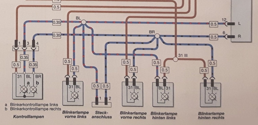

hier kann man sehen, wie die Blinker und deren Kontrolllampen verschaltet sind.
ab einem Verzweigungspunkt gehen sie getrennte Wege....

Frage:
Du schreibst wenn Warnblinker, dann geht auch die Blinker Kontrollampe links.
Geht diese auch wenn Du den Blinkerschalter links betätigst und bleiben dann nur die Blinker dunkel?
Ich würde fix auf Kabelbruch tippen, denn wie der Elferschwob schon schrieb, wäre es der Taster würde es bei Warnblinkschalter auch gehen.
Und Kabelbruch kann auch der Laie selber finden, dazu braucht man keine Werkstatt.
Tank runter und Messgerät zur Hand.
Die Blinker sieht man und dann geht man den Kabeln nach und misst.
Bis man die Stelle gefunden hat

Bei BMW hat jede Blinkerseite am Blinkgeber einen eigenen Ausgang.
Wenn nur ein Blinker auf einer Seite funktioniert, dann ist entweder ein Birnchen defekt oder die Verkabelung hat einen "Knoten".
Wenn nur eine Seite "abbiegegerecht" funktioniert aber der Warnblinker korrekt tut, dann liegt es nicht an der Verkabelung sondern vermutlich am Blinkerschalter.
Wenn auch der WarnblinkerdasProblem hat, liegt es eher an der Verkabelung.
dann ist das Wesentliche gesagt.

Kannst Du mit einem Multimeter und / oder einer KFZ-Prüflampe umgehen?
Hast Du den von mir gezeigten Schaltplan (eher nur ein Schaltschema) soweit verstanden und kannst ihn nachvollziehen?
Kannst Du den Tank abbauen (nicht ganz so trivial wie es den Anschein hat, allein schon wegen des Gewichtes, sollte er wohl gefüllt sein) ?
Ich habe gerade meine GS offen und zeitweise ohne Tank da stehen, Unterstützung bei der Fehlersuche sollte kein Problem sein. Ggfs auch per PN.
