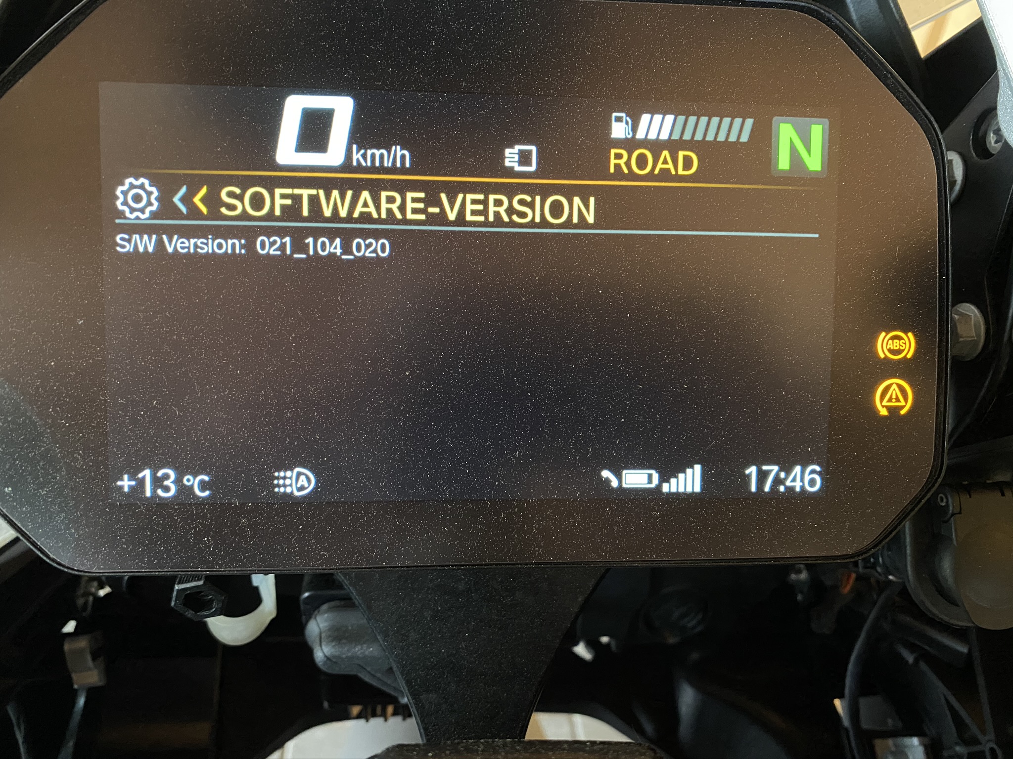

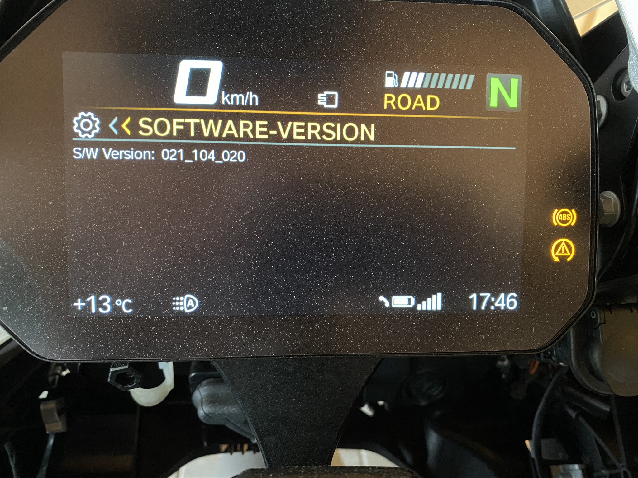

Welche Softwareversion hast du bei der GS🤔 Hatte das gleiche Problem bei meiner 1250er, mein Freundlicher hat ein Update gemacht, seitdem eigentlich keine Probs mehr 👍🏻
Nigel
Nigel
04.04.2020
344
Landkreis Stade
R1250GS
Nach Aussage meines 😀 soll das zur Zeit die aktuelle Softwareversion sein 👍🏼
Schaue ich direkt mal nach meinem Urlaub. GS habe ich erst ein paar Tage.

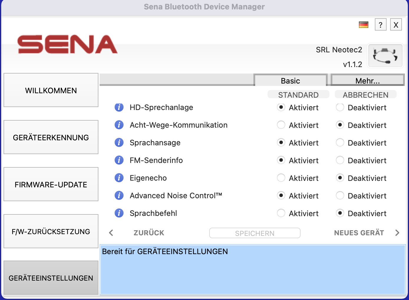

Das einzige was ich zu bemängeln habe ist die Navi-Sprachausgabe des Navigator 6. Ist das TFT aus, sind die Ansagen klar und deutlich, sobald die TFT Verbindung dann dazu kommt werden die Ansagen sehr undeutlich und verzerrt.
System: Navigator 6, SamsungGalaxy S10 Plus, Sena SRL für Neotec II.

Kann ich nicht bestätigen. Sollte es so bei dir sein, hat das nichts mit dem TFT zu tun, da TFT und Navigation mit dem Sena verbunden sind und völlig voneinander getrennt sind.
Ich habe ja nicht gesagt dass es am TFT liegt, nur dass die Sprachausgabe sich stark verschlechtert wenn das TFT dazu kommt. An meiner alten GS von 2014 hatte ich beide Geräte, also N6 und SRL, ohne Probleme.
Nun, alles einwandfrei gekoppelt wie im Video, mit TFT schlechte Qualität der Naviansagen, ohne TFT wie früher auf der 2014er, also gute und klare Sprachausgabe des N6.
Alles Andere funktioniert einwandfrei, Musik via TFT, Telefon via TFT. Nur halt verzerrte N6 Ansagen.

Grundsätzlich ist die Audioqualität des N6 nicht besonders gut und tendiert mehr zu schlecht, wenn man das mit heutigen Maßstäben vergleicht, aber ist ja auch nur eine Naviansage. Wenn es sich so wie bei dir verhält, dass eine deutliche Verschlechterung auftritt, solltest du dich an Sena wenden, denn der SRL hat zwei BT Chips eingebaut, dass das TFT und das Navi unabhängig voneinander verwaltet.
Ich habe auch das SRL (2) und kann deine Erfahrungen nicht bestätigen.
Thomas MZG
Thomas MZG
01.03.2008
433
Dreiländereck D/F/L
R1250GS LC Triple Black 2022, Vespa GTS 300 Supersport
Ja, das stimmt, die Audioqualität des N6 lässt sowieso zu wünschen übrig. Ich kann damit auch so leben, schlussendlich bekommt man den Befehl mit, halt leider verzerrt. Ich werde Sena mal trotzdem anschreiben.
