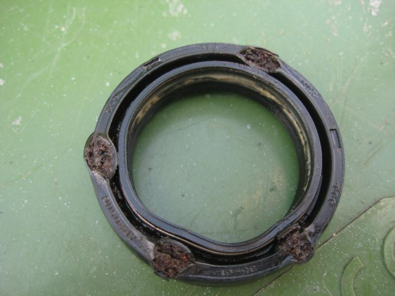

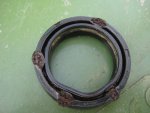

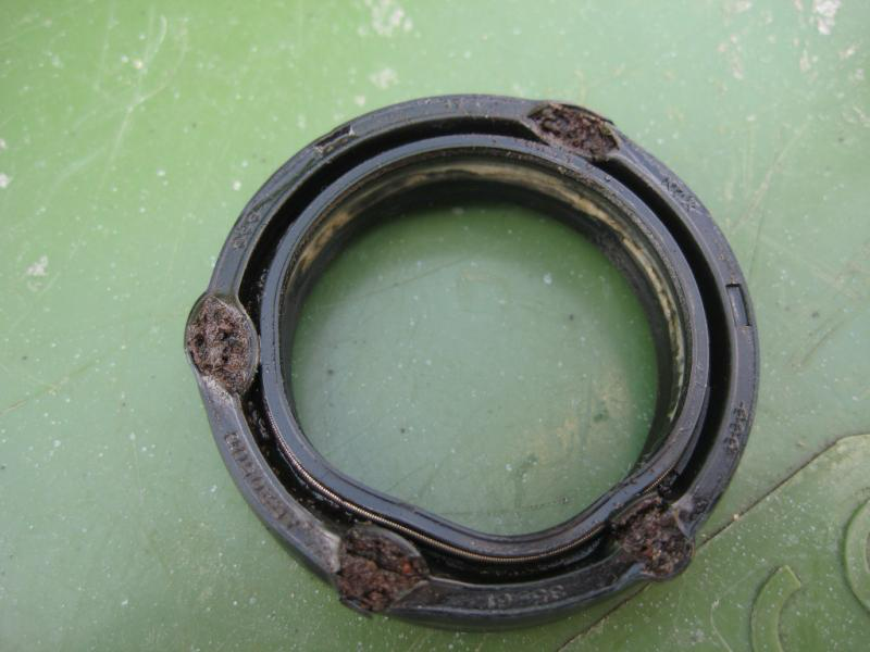

Die Dichtringe verschleißen eher nicht, sie verrosten!
Und verformen sich derart, daß es erstaunlich ist, wie lange sie dicht halten...
Wie auf meinem Bild oben gezeigt, verirren sich bei meiner GSA keine Tiere an die Standrohre.
Weils aber hin und wieder auch durch Staub, Schotter und Sand geht (gerne in Sardinien und Korsika) wäre m. E. das Einölen kontraproduktiv, weil dadurch Sand und Staub erst so richtig schön ankleben können.
Ich putze wenig, fahre eher mehr.
Bei den seltenen Aktionen wische ich dann die Standrohre mit trockenem Lappen sauber.
Hält...!
https://www.gs-forum.eu/attachments/verformter-dichtring-jpg.100203/

Spielt keine Rolle.
Ist schon 15 Jahre her, dass ich mal die Stangendichtungen gewechselt habe, da ist die Erinnerung nicht mehr ganz frisch. Aber die Dichtungen, die z.B. Bayermotor verkauft, haben eine Dichtlippe mit Zugfeder
und auf der äußeren Seite eine Staublippe, die von einer Drahtspange angelegt wird.
Und darüber sitzt dann ja noch ein Abstreifring, der groben Schmutz fernhalten soll.
Ja das hat der Elfer so in etwa beschrieben...
Die Gabeldichtringe sind bissl anders aufgebaut als der Standard-Wedi in der o. g. Skizze.
Sie haben auf beiden Seiten Dichtlippen und Wurmfedern, also sowohl auf der Öl-, als auch auf der Luftseite (eingebaut unten und oben. )
Daher sind die ruckzuck verkehrtrum eingebaut.
Eindeutig ist tatsächl. die Beschriftung. Die ist eingebaut von außen sicht-/lesbar.
Dieser defekte Wedi liegt mit der Beschriftung nach oben und war auch sorum im Tauchrohr.
Hält...!
https://www.gs-forum.eu/attachments/verformter-dichtring-jpg.100203/Anhang anzeigen 710970
Ich kann mir nicht helfen, aber für mich sieht es so aus, als ob da die berüchtigte "Wurmfeder" vorhanden wäre, die es in einer Stangendichtung gar nicht geben darf ;).
Uli
Uli ich denke wichtiger sind die 2 Dichtlippen und der Staubschutz...
wie die Dichtlippen vorgespannt werden ist zweitrangig..ob das Wurmfederchen oder andere Spannelemente sind. Aber auch bei Stangendichtungen muss eine Vorspannung anliegen. Das kann nicht alleine durch Überdruck erfolgen. Welcher ja beim Telever nicht gleichmässig und immer anliegt
