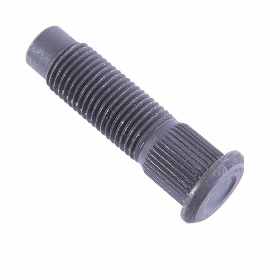

Rad-Stehbolzen sehen normalerweise so aus und da wackelt auch nix:
Nachträglich umgebaut geht das natürlich nicht.
Solche kenne ich noch. Die waren nach meiner Erinnerung
an Omas 1802 verbaut. Beim Räderwechsel hab ich so einen
abgerissen und durfte den dann auswechseln...
