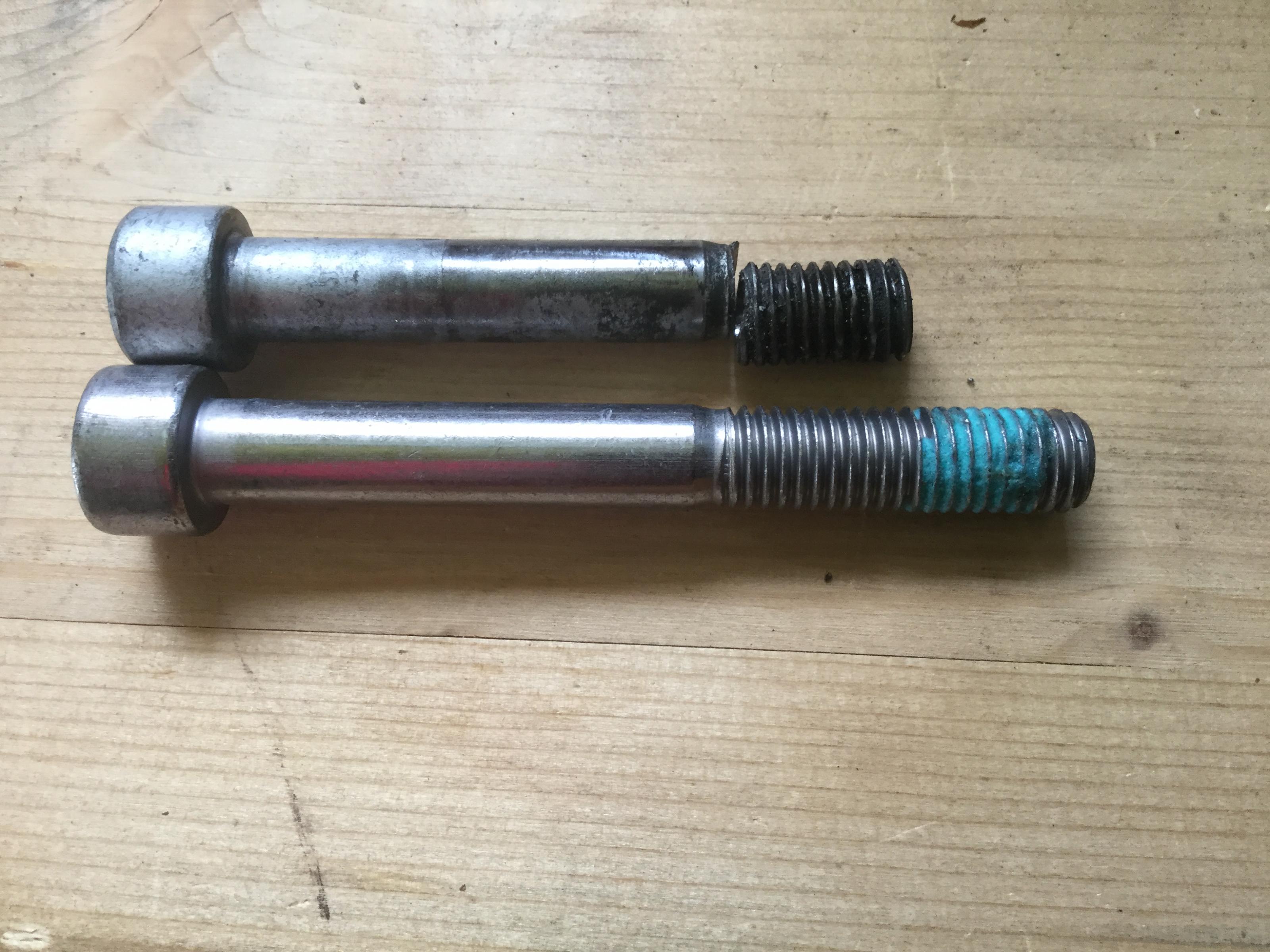

Diskutiere Bolzen Stoßdämpfer gebrochen im R 1200 GS und R 1200 GS Adventure Forum im Bereich Motorrad Modelle; Soviel ich weiß ist die Schraube chem. gesichert. (Loctite oder Microverkapselt) Schraube sollte nach dem lösen erneuert werden. (Steht bei mir in...

Soviel ich weiß ist die Schraube chem. gesichert. (Loctite oder Microverkapselt) Schraube sollte nach dem lösen erneuert werden. (Steht bei mir in der Montageanleitung des Federbeins) Chemische Sicherung macht hier auch Sinn wegen der Materialpaarung. (Korosion)
Also Schwinge vor dem Ausdrehen mit Heißluftgebläse gut anwärmen. (60-70 Grad)
Viel Glück

Mit der Sicherung habt ihr Recht. Bei der 1150 ging es ohne. Zum reinen Korrossionsschutz ist 243 zu fest. Da gäbe es Sinnvolleres aber dann müsste man 2 verschiedene . .(Lagerhaltung, dummer Mechaniker verwechselt . . .).

Und nicht vergessen, Motorrad vor dem festziehen der Federbeinschrauben vom Ständer nehmen. (Motorrad auf die Räder stellen und beim anziehen der Schrauben von einer 2ten Person halten lassen) Anzugsdrehmoment Federbein - Schwinge 58 Nm, Federbein - Rahmen 50 Nm.

steht zwar nicht in der Repa drin, aber ich halte das für ein gutes Vorgehen
da sonst das Gummiteil im Auge dauerhaft belastet ist.
Wenn mal allerdings davon ausgeht, dass ein MR 95% seines Lebens
auf dem Hauptständer verbringt, wäre das kontraproduktiv.

stimmt steht nicht in der Repa, wird aber in der Einbauanleitung meiner Zub-Federbeine ausdücklich und unerstr. darauf hingewiesen. Vieleich weil dadurch mehr Spielraum auf beiden Seiten der Drehrichtung vorhanden ist
