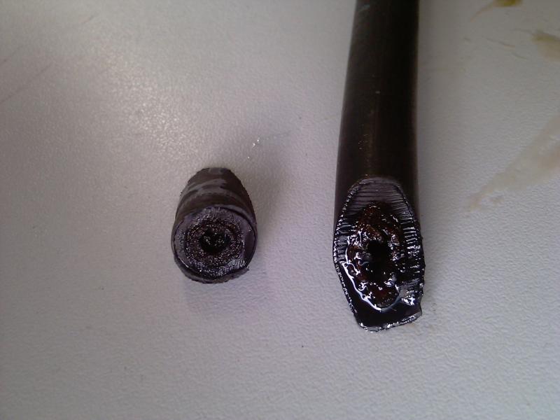

Hallo Stollenschleifer,
VOLLTREFFER
die alten Schläuche waren total zu. So was habe ich noch nie gesehen.
Die Schläuche sind innen vollkommen aufgelöst. Das Metallverbindungsrohr vom rechten zum linken Bremssattel war ebenfalls mit dem aufgelösten Inneren der Schläuche verstopft.
Ein Wunder, das ich letzte Woche die Tour heil überlebt habe.
Jetzt habe ich Stahlflex Leitungen, neue Beläge und frisches Öl,
die Bremswirkung und der Druckpunkt ist genial.
ICH EMPFEHLE ALLEN, ÄLTERE BREMSLEITUNGEN ZU PRÜFEN UND WENN NÖTIG ZU ERSETZEN.
Hab noch ein Bild gemacht, denn das glaubt sonst keiner.
