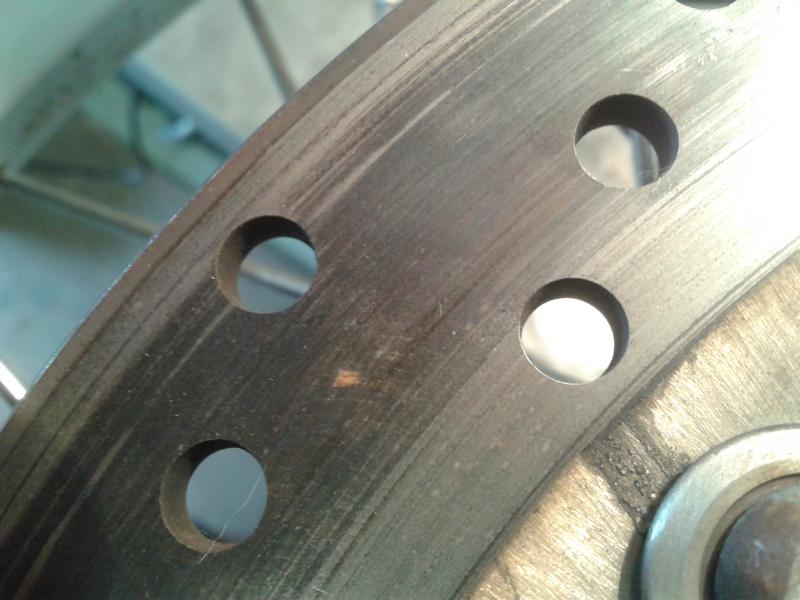

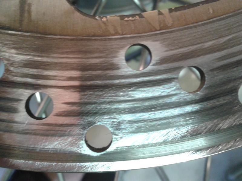

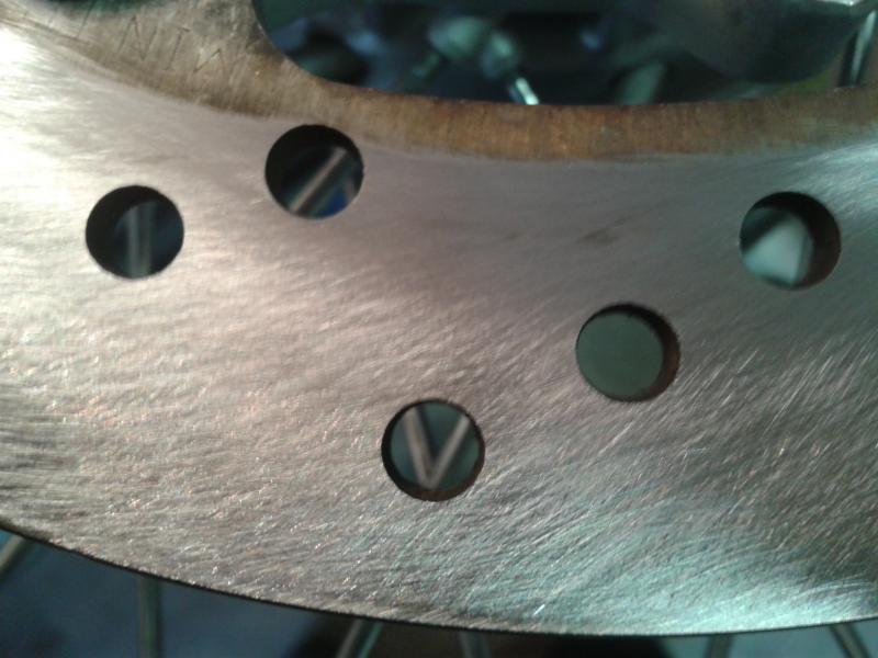

Hallo liebe Inhaber von Rubbel-Losen,
nachdem der Uralt-Fred immer wieder Aktualität bekommt, wil ich hier mal kurz meinen Rep.-Tipp loswerden:
Ich hab von Larsi (hier nochmals ein herzliches Dankeschön!) zwei Sätze von seinen legendären "unrettbaren" Rubbelscheiben bekommen. Deren Dicke lag bei ca. 5,4 mm (Verschleißgrenze 4,5 mm) also fast neu.
Und die hab ich wie folgt "entrubbelt":
Vorderradachse vertikal in den Schraubstock, die erste Rubbelscheibe ans Rad montiert und mit einer 80er-Fiberscheibe auf der Einhandflex mit viel Gefühl bearbeitet. Das Vorderrad dreht sich dabei rasend schnell, so daß auch freihand ein einwandfreies Schleifergebnis entsteht. Endschliff mit 100erScheibe. So beide Seiten der Scheibe bearbeiten, montieren, neue Bremsbelägerein und freuen:
Ausgerubbelt!
Das Rubbeln der Scheiben kommt m. E. entweder von der im Betrieb wie auch immer veränderten Stahloberfläche, oder von den unterschiedl. tiefen Riefen in den Scheiben. Selbst die sich sehr schnell drehende Flex auf der sich drehenden Bremsscheibe "rubbelt" oder "eiert" anfangs. Dieses Rubbeln verschwindet aber mit dem Schleifen. Ich glaube daher kaum, daß das Rubbeln von Dickenunterschieden der Scheiben kommt.
Die Restdicke der Scheiben beträgt nach dem Schliff immernoch 5,2 - 5,3 mm, viel wird somit garnicht abgetragen.
Ich hab Euch mal ein paar Bildle eingestellt. Das erste ist der Urzustand. Man könnte meinen, da sind fast keine Riefen drauf. Die kommen aber mit dem Anschliff so richtig zur Geltung (siehe Bild 2), Bild 3 ist die fertige Scheibe.
Der Entrubbeleffekt hält übrigens an: Als ich meine aktuelle 2002er GS vor 3 Jahren mit knapp 30000 km kaufte, rubbelten die Scheiben. Ich hab sie damals nach der selben Methode entrubbelt. Sie liefen bis zum Schluß bei km-Stand 100000 einwandfrei.
rubbelfreie Grüße vom elfer-schwob
