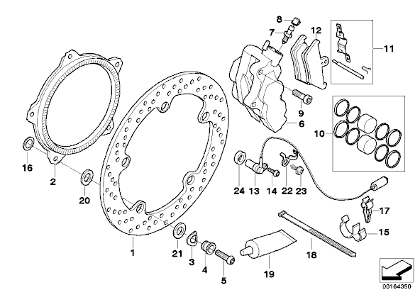

Ich habe mir eine zweite vordere Felge besorgt und möchte nun diese Felge mit ABS-Ring und Bremsscheiben ( habe ich in der Bucht bekommen )bestücken. Ich gehe zu meinem Freundlichen um die Befestigungsschrauben mit allem drum und dran zu bestellen und siehe da er giebt mir nur 10 Stück von den Linsenkopfschrauben mit der Nummer 5 im Bild. Nummer 3, 4 16, 20 und 21 brauch ich angeblich nicht. Meine ist Baujahr 03/06.
Ich habe meine im Gebrauch befindliche Felge momentan nicht zur Hand um selber nach zu schauen aber mir kommt das ganze etwas spanisch vor. Wozu sind dan die anderen Teile aufgeführt.

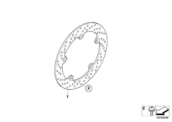

Eine weitere Frage ist was bedeutet Bremsscheibe abgesetzt mit Nietpacket? ( zweites Bild ) Meine Bremsscheibe ist einfach erklärt eine runde Eisenscheibe ohne Nieten oder abgesetzte Stellen.
Eventuell giebt es auch einmal eine Bremsscheibe ohne diese Nieten und einmal mir oder sonst was. Bitte klärt mich auf.

Dein Freundlicher hat keinen Plan.
Normale BS wie Du hast: Schrauben plus alle diversen Scheiben, siehe Bild.
Die andere BS ist nur als Ersatz für reklamierte flatternde BS bis MJ07 verbaut worden und hat feste Floater (das andere Bild), dann nur Schrauben.
Ab MJ08 (MÜ) auch nur Schrauben. BS ist aber wieder andere.
Speichenrad und Gussrad hat ausserdem unterschiedliche Schraubenlänge.
Alles Klar?

Also wenn ich das jetzt richtig verstehe brauche ich Bremsscheiben die bezeichnet sind mit " Bremsscheibe abgesetzt mit Nietpacket " und dann benötige ich nur diese Linsenkopfschrauben weil bei dieser Bremsscheibe dann bereits alles enthalten ist.
Ich könnte auch zum freundlichen sagen er soll einfach die richtigen bestellen aber die sind mir doch etwas zu teuer und ich hoffe das ich gute gebrauchte bekomme aber ich muss eben darauf achten was für welche ich überhaupt brauche und dzu brauche ich die Schrauber unter euch die mir da weiterhelfen. Ich will mir auch nichts zusammenbauen das nicht zusammenpasst und hinterher nur ärger bereitet oder gar gefährlich ist.

Da fällt mir noch was ein. Ist dieses Nietpacket fest mit der Scheibe verbunden oder liegen die Einzelteile nur bei und ich muß es selbst in der richtigen Reihenfolge mit verbauen.
