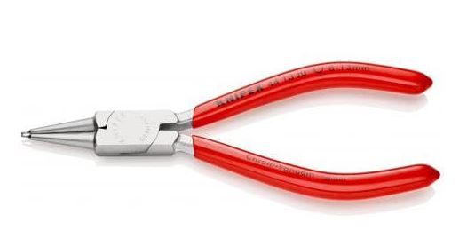

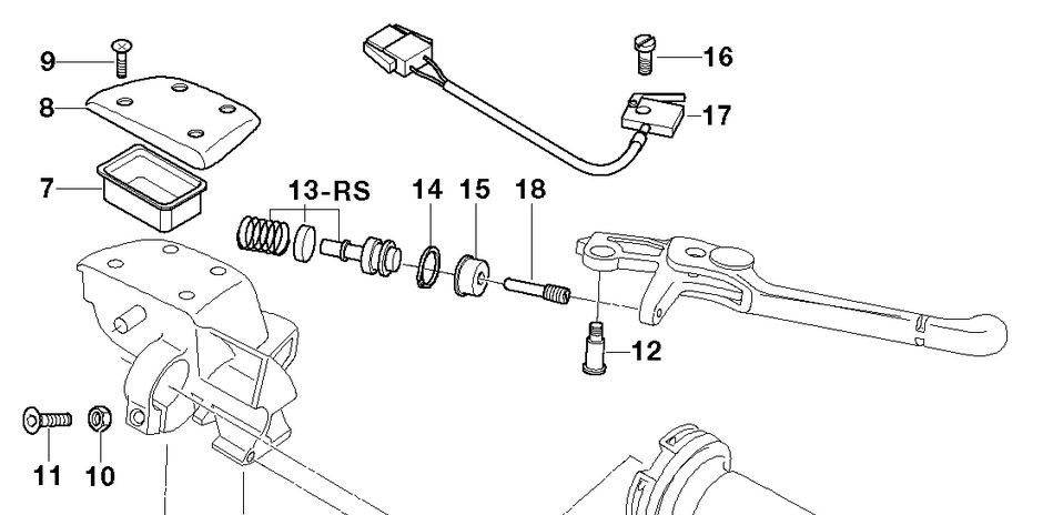

Der Sicherungsring ist Teil #14 auf dem Bild:
Sieht aus der Nähe so aus:
Er liegt etwas vertieft in der Bohrung und er ist etwas tricky
(wie schon erwähnt) herauszufummeln. Ohne eine entsprech-
ende Siri-Zange geht da niGS.
Siri Zange:
Ich habe noch keinen HBZ gesehen, der an dieser Stelle keinen
solchen Ring hatte... :)
Frohes und hoffentlich fachgerechtes Basteln!!!

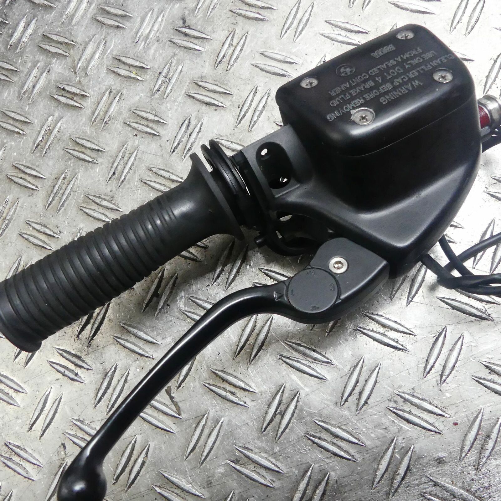

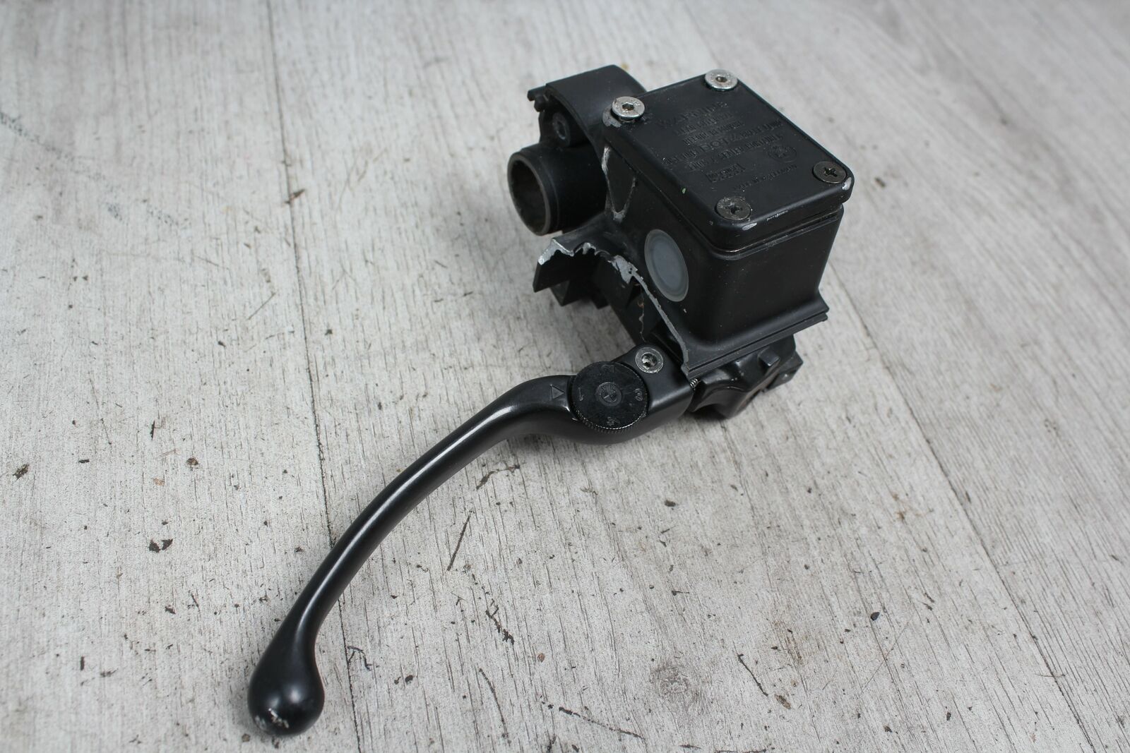

am besten wäre es wenn du bilder deiner bremspumpe machst und hier einstellst! damit man sieht ob du die ältere bremspumpe der 1100 gs oder die etwas neuere version der 1150 gs hast.......
bild 1 bremspumpe r 1100 gs

bild 2 bremspumpe r 1150 gs

Oh, danke für die vielen Antworten, hatte jetzt einige Tage andere Sachen um die Ohren.
Also ich habe dann wohl die Brems-Pumpe der 1100. Der Vorbesitzer hatte sie übrigens hier gekauft.
