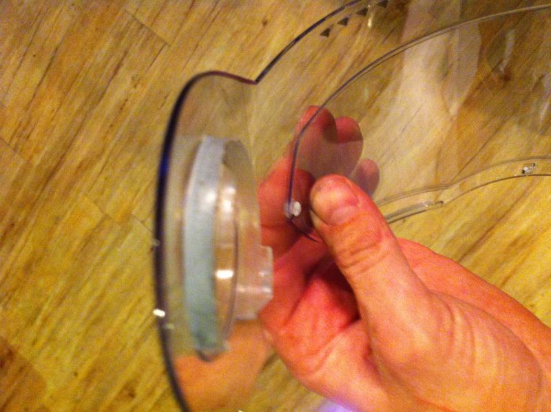

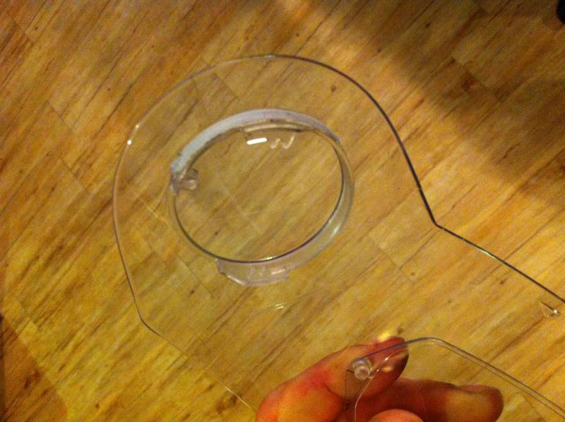

Hab jetzt ne Lösung gefunden. Am Visier einen Streifen Tesa Faser Klebeband angebracht. Einfach halbrund von außen um den Transparenten Kreis (siehe Bild). Funktioniert super und wenn es nur 2000 KM hält mach ich´s halt neu, kommt billiger als einmal im Jahr ne neue Visier Mechanik.
Schuberth hätte auch den Teil des Visiers mal ändern könne um das Problem zu beseitigen aber dann hätte man ja einen Fehler zugegeben und das ist heutzutage ja nicht möglich. :rolleyes:

Ja, in der Garantie ist das ja auch kein Problem...
Mal anfragen ob die bei Schuberth nen Job für mich in der Konstruktion haben :D:D:D, wobei ... ne ist mir zu weit weg.
Perfekt!! 5 min. arbeit und mein Visier hält! danke...
Genial einfach, einfach genial, deine "Erfindung"!:D Das Visier hält jetzt in jeder Stellung, ein völlig neues Fahrgefühl. Es funktioniert übrigens auch mit gelbem Klebeband, ich hab's ausprobiert.:p;):D
Gruß Helmut
Mit gelben Klebeband kannst du aber bei der Rennleitung Probleme bekommen, weil dich das event. blenden könnte.:(
