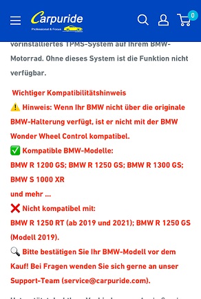

Die Frage stelle ich mir auch - Bei der GS ohne TFT gibt es keinen Menü-Schalter - so wie in der Carpuride-Beschreibung angegeben.
Welche Funktionen sind bei der älteren GS ohne TFT am Carpuride möglich?
Heißt, funktioniert das Wonder-Wheel mit den Carpuride vollumfäglich?

Ja, funktioniert vollumfänglich.
Wenn ich mich recht erinnere wechselt man mit dem Menü-Schalter nur zwischen der Bedienung von TFT und Carpuride. Und bei „unseren“ Modellen ohne TFT hat das Drehrad keine Funktion wenn kein Navi dranhängt.

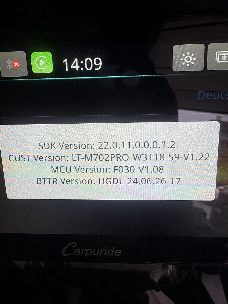

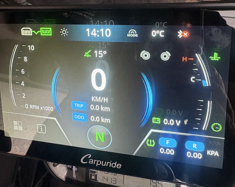

Habe jetzt das Gerät. Nachdem ich beim Support noch vor dem Kauf nach der Spannungsversorgung BM05 für das Spielen im Wohnzimmer nachgefragt habe, hat man mir dieses für 25$ verkauft und mit dem Gerät versendet. Praxisbericht folgt.
