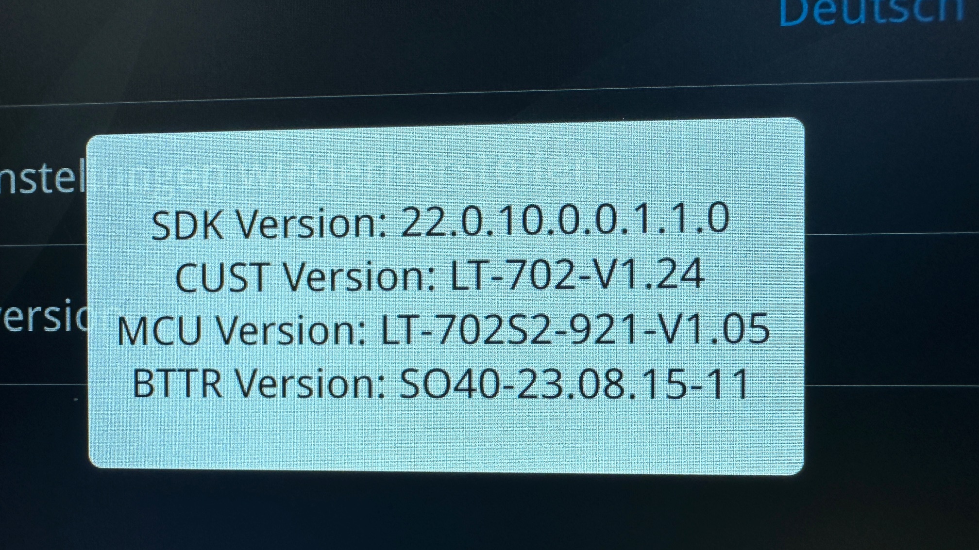

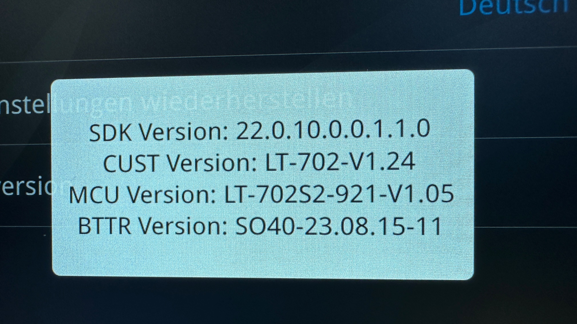

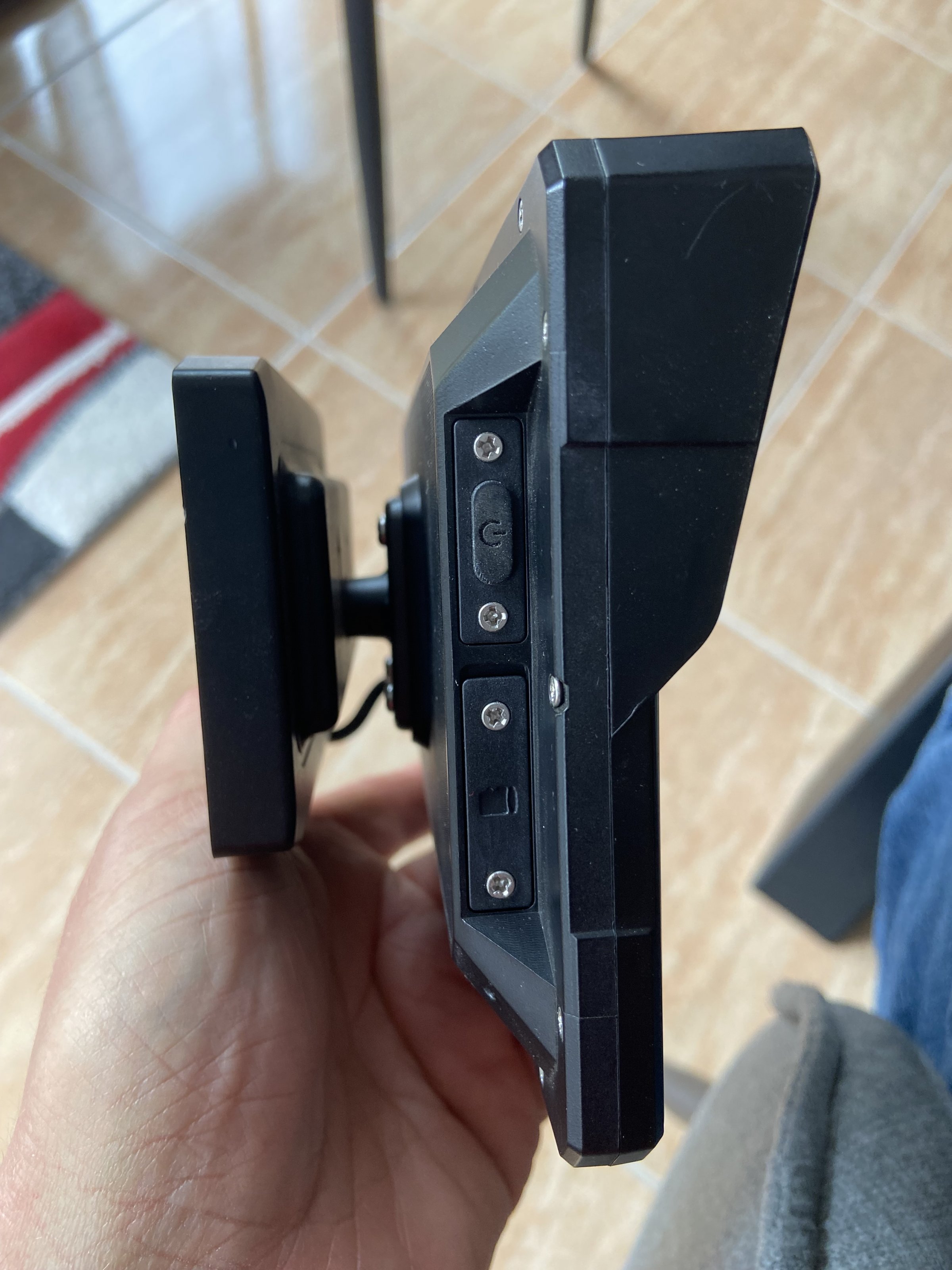

Grüße an alle, ich glaube ich habe ein w702b.
Nachdem ich nun CUST und MCU Knoten im Kopf und Sehnerv habe, frage ich euch einfach mal. Was habe ich hier für ne Version erwischt und gibt es dafür auch Updates?

Das dürfte ein W702B sein. Das passt auf die Navivorbereitung von BMW? Sieht aber auch wieder anders aus als bei meinem B. Die CUST Version ist anders, der Rest aber gleich von der Bezeichnung her.
Wenn du den Carpuride Support anschreibst, wird es auch da Updates geben, allerdings nur, wenn du ein Problem hast.

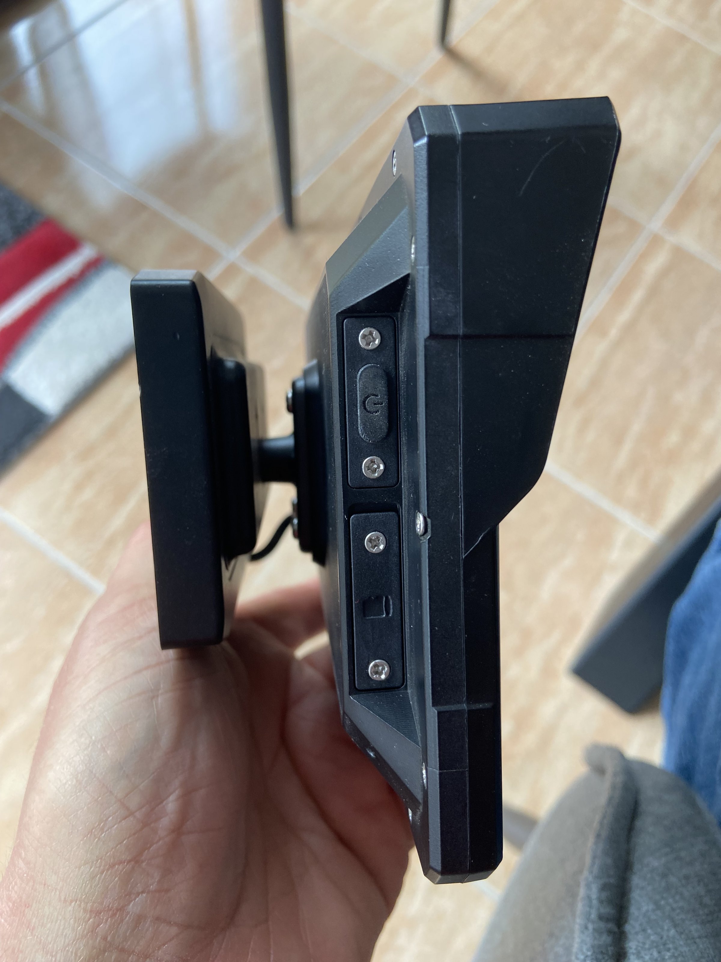

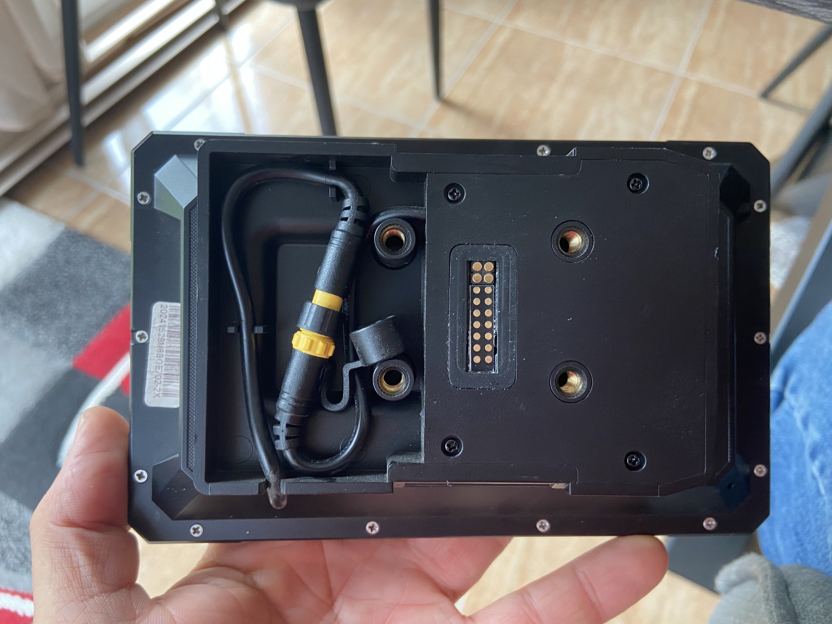

Da ich das B nur für Schulungszwecke nutze, habe ich es nicht mehr weiter versucht. Hast du noch ein. Bild von der Seite und von hinten?

Da könnten wir mal mit der Winchester drauf schiessen. 😉😂

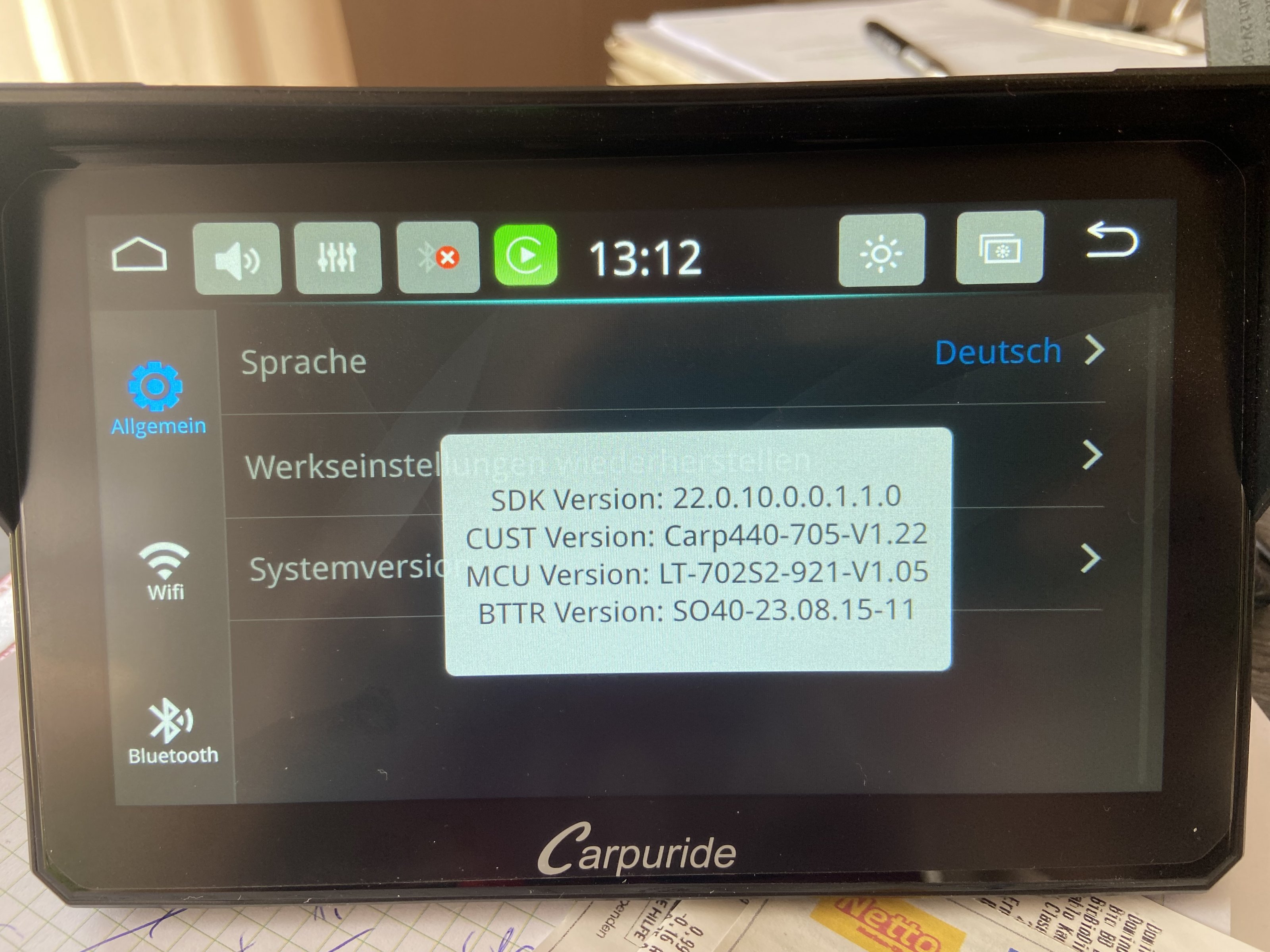

Tag Miteinander,
ich hab eben die 1.22 Version draufgespult - die ging auch...
... dann stand da aber auch, ich soll auch die MCU Version ändern, was ich mit der Version V1.08 auch getan habe (vorher 1.06) - nun startet das Capuride ständig neu, es geht an, der Starbildschirm kommt für wenige Sekunden, dann gehts aus und startet wieder neu, in eine Endlosschleife passiert das.
Hat jemand dieses Problem schon mal gelöst und falls ja, wie?

@helmutderkaefer hast du ein Bild gemacht von deiner Version, bevor du den Update gemacht hast? Du hast erst geschrieben du hättest die MCU 1.06 auf 1.08 gehoben, von 1.13 war nicht die Rede. Es gibt noch die CUST Version 2.05. Die Frage ist, was hast du für eine Version vom Carpuride und hast du die richtige installiert?

ich hab - mit meinem soliden Halbwissen - ein 702BS (das Ding das ich direkt auf die GS klatschen kann)
Ich hatte meine SW fotografiert, war 1.18 in der CUST Version und MCU V1.06
hatte dann zuerst problemlos die CUST Version auf 1.22 erneuert - ging alles...
eine Seite vorher hier, ist das Ding mit Microsoft One Drive, dort las ich, dass ich auch die MCU Version erneuern soll, was ich auf 1.13 tat - hier komisch, es wurde gefunden, lief durch, seither nur dauerndes hochfahren und nach ein paar Sekunden wieder erneut hochfahren.
Mittlerweile hatte ich die MCU 1.6 und 1.8 versucht, aber da das Gerät nicht lange genug im Startbildschirm bleibt, findet das Ding die SD Karte auch nicht mehr.
Bin ratlos und für jede weitere Hilfe dankbar!
Support habe ich bereits angeschrieben, mal schauen ob was kommt.
Jetzt gehe ich erstmal kicken, sonst schlage ich mit dem Hammer auf den Scheiß ein.
Grüße Euch
Das mit dem Knopf halten hat nichts gebracht.

Da steht nirgends du sollst irgendwas erneuern, in den meisten Fällen steht, lass es sein, wenn alles funktioniert! Das mit dem gedrückten Einschaltknopf funktioniert eventuell nur mit der CUST Version und nicht mit der MCU. Die CUST Version 2.05 wäre im OnDrive drin. Da weiss ich jetzt aber nicht, muss die Karte schon drin sei oder erst wenn es schwarz ist. Einer hatte sein CPR beim Upgrade zerschossen und konnte es so wieder herstellen. Mach bitte das Bild von deiner Version rein, damit man sieht welche du hast. Es bringt nichts mit etwas zu versuchen das nicht passt.
