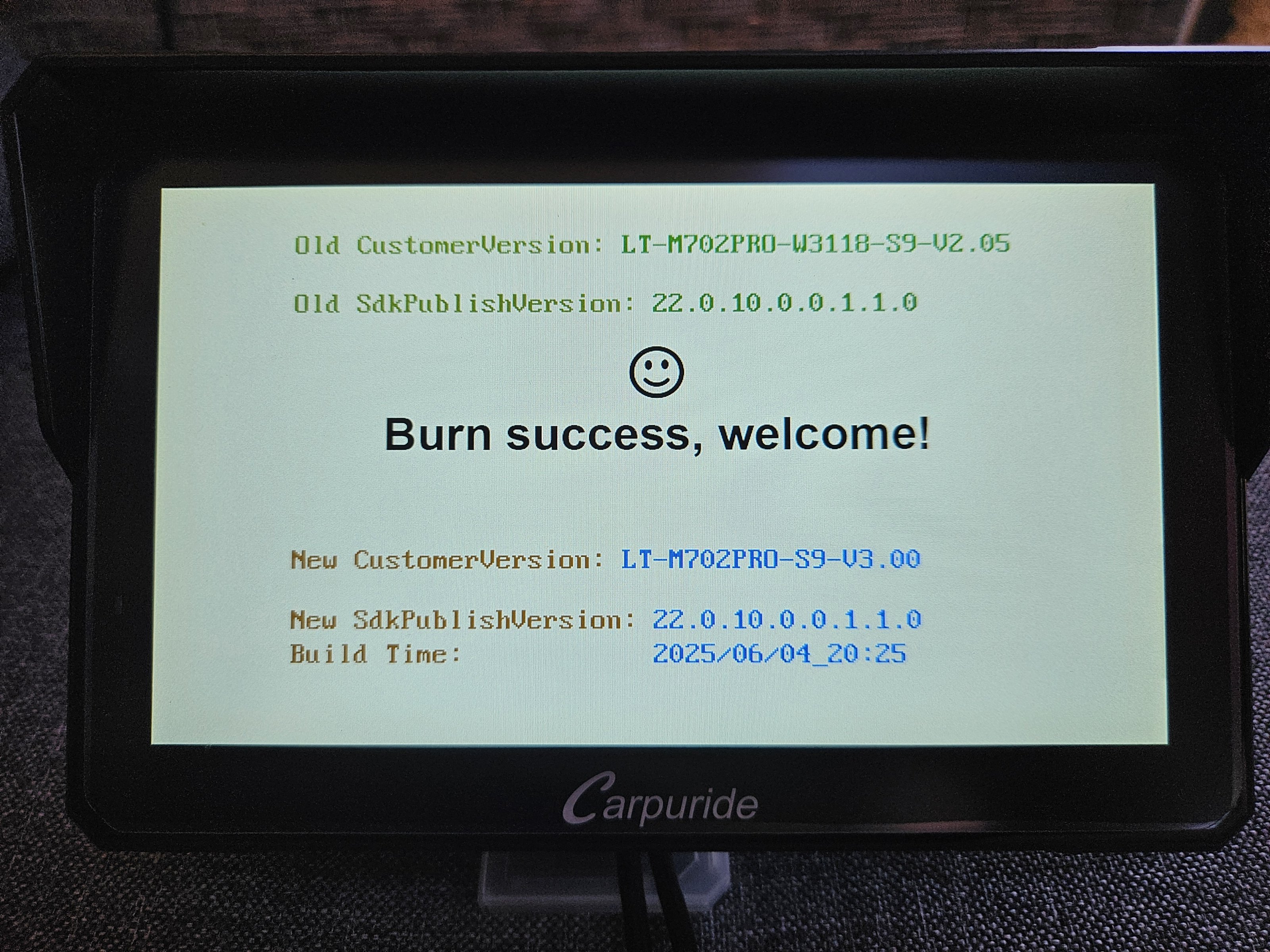

Kann gerne in meiner pcloud heruntergeladen werden, natĂŒrlich erfolgt die Installation auf eigene Gefahr. Die ispboot.bin liegt im Download-Ordner. Das Update lief bei mir völlig problemlos.
Die Info aus meiner Antwort-Mail:
After updating this version, OTA online update can be supported.
(1) Download the software ISPBOOOT.BIN to Windows.
(2) Insert the TF card into the card reader, then insert the card reader into Windows, and format the TF card on the computer, the file format is FAT32. A 32GB TF card is recommended.
(3) Copy the software ISPBOOOT.BIN to the TF card. Please note that you cannot add or modify characters to the name of the software. If the software name contains characters such as (1) or (2), the upgrade will be unsuccessful.
(4) Pull out the card reader, take out the TF card, power on the Carpuride device, and then insert the TF card into the Carpuride device, the startup screen will be automatically updated.

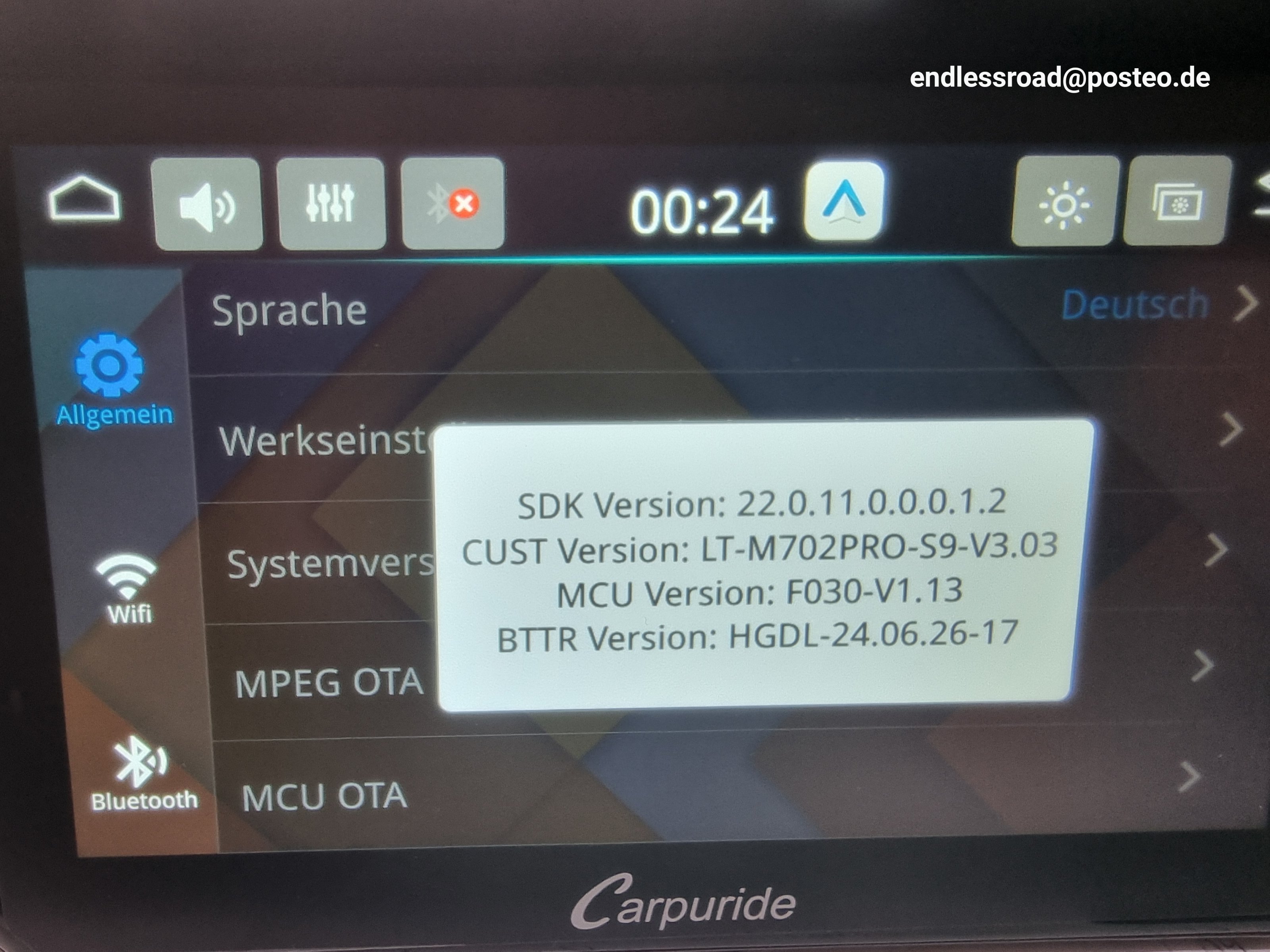

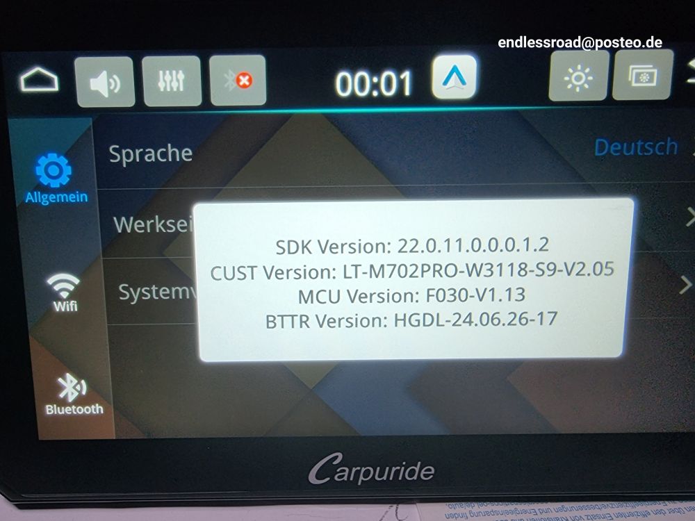

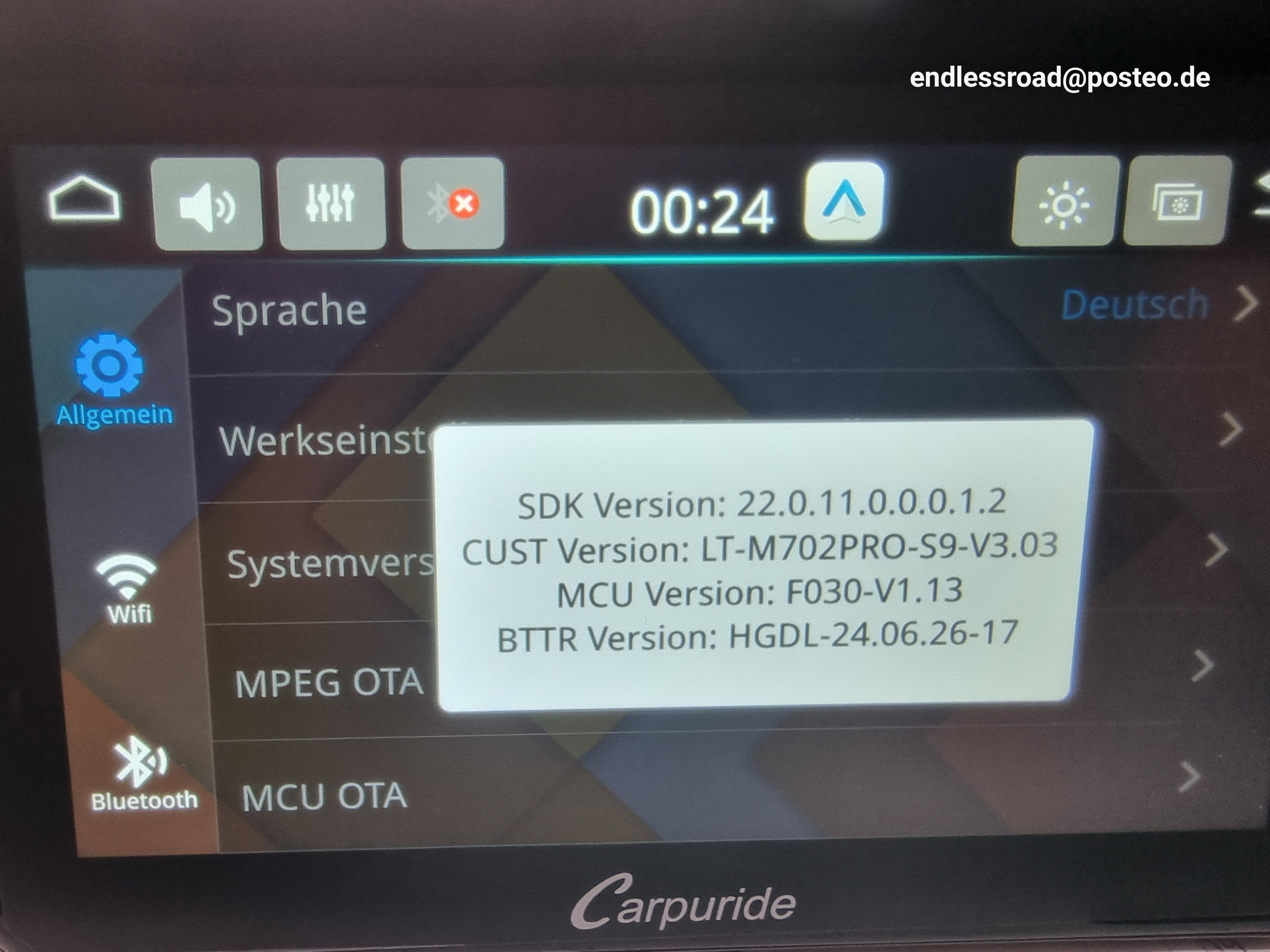

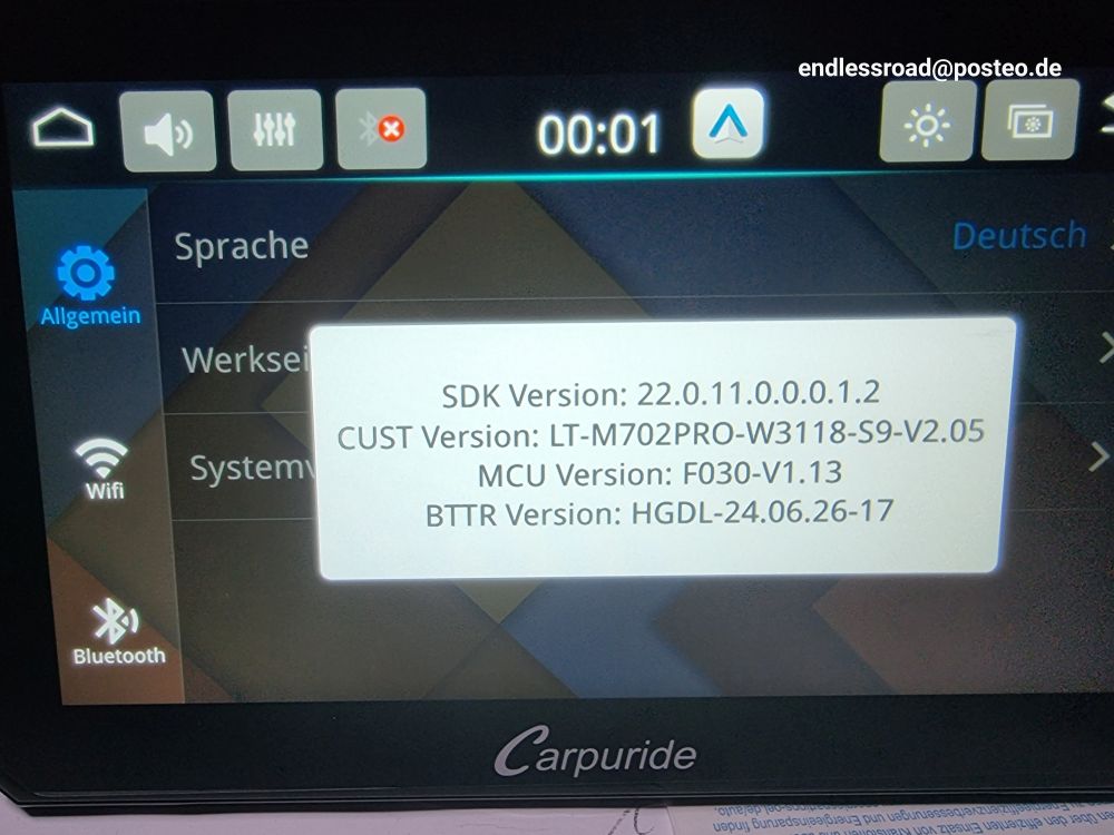

Bei Android stimmt die Uhr nicht und zeigt nur die angeschaltete Zeit an 0:24 = 24 Minuten.
Interessant: die Update-Datei hat die Version
LT-M702PRO-S9-V3.00 (das W3118 entfÀllt dann)
Anschliessend macht es bei mir per WLAN das Update auf V3.02 und sagt dann das wÀre das neueste,
findet auch nix neueres.
Bei stranger1963 zeigt es aber schon die V3.03... đŸ€”

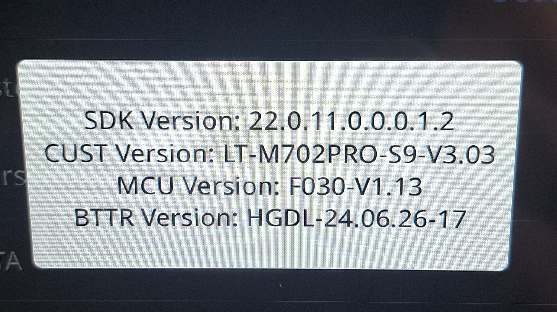

Habe die Software von Beitrag 707 von stranger 63 auf SD Karte und ins GerĂ€t eingefĂŒgt und ist alles Besten Boot Logo und das Motorrad muss nacher wieder jedes einzeln von der SD karte aufs Carpuride aufgespielt werden. Danke an stanger63 fĂŒr deine Dateien .
Gruss ChÀmi

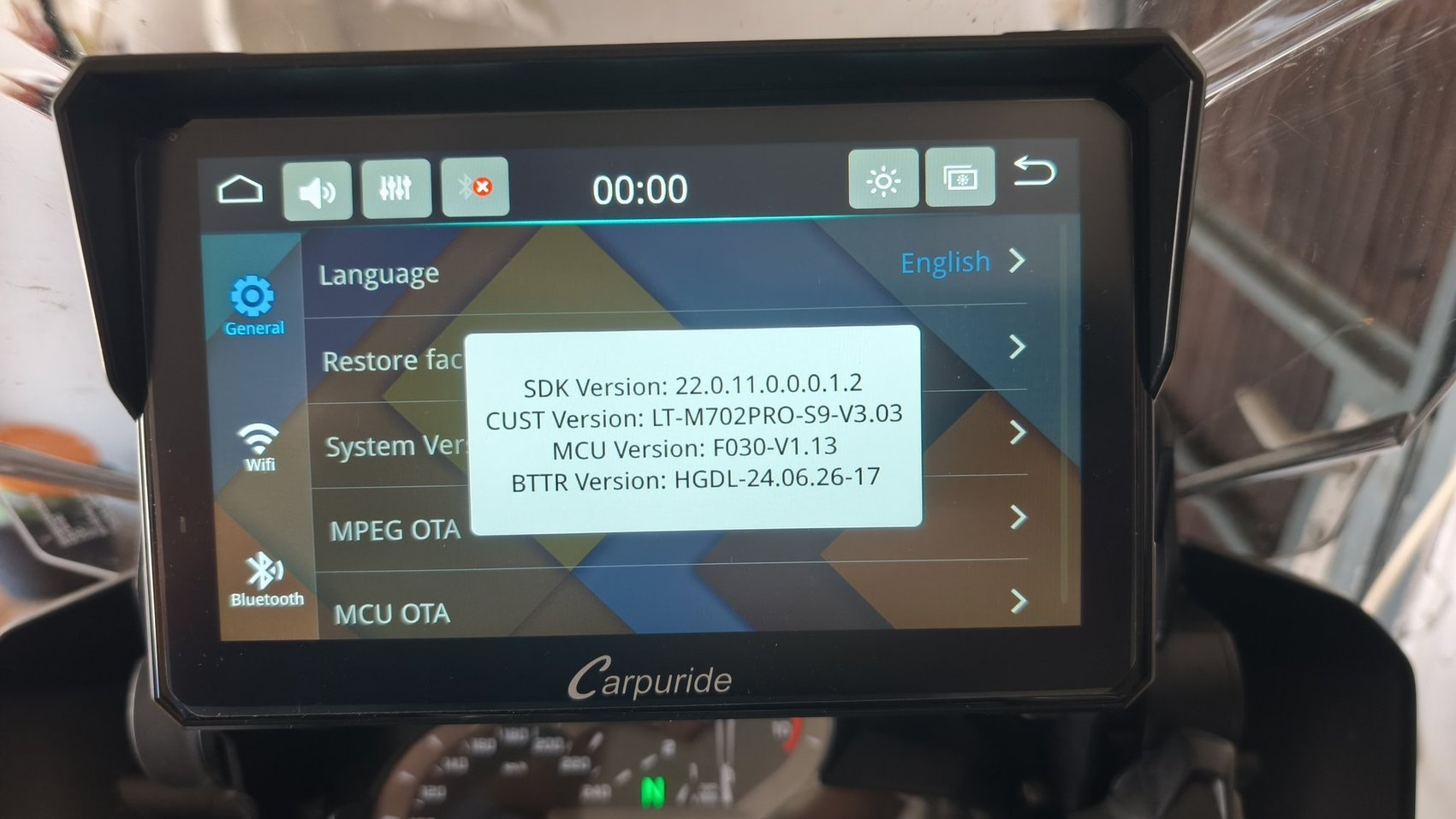

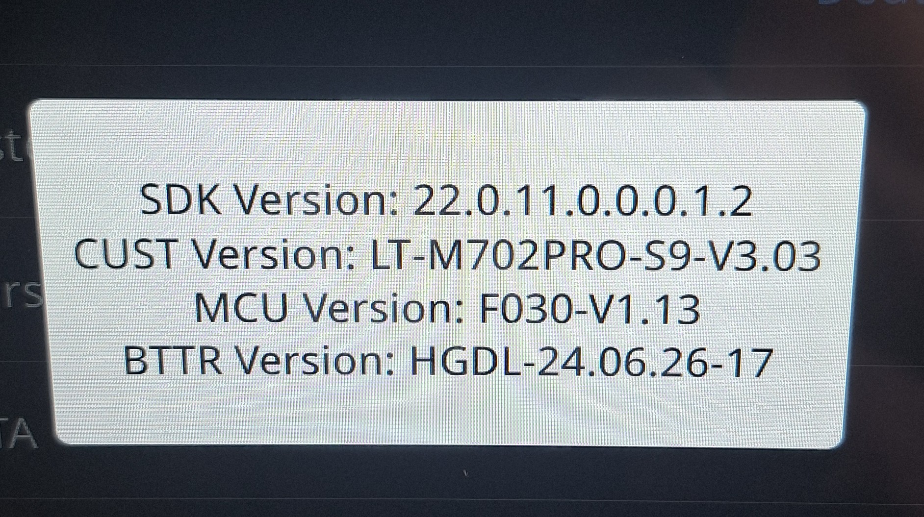

Habs gerade gemacht. Ist direkt die 3.03.
Habe die Datei genommen, welche ich von Carpuride direkt geschickt bekam.
Die MCU 1.13 habe ich dann von hier genommen.
