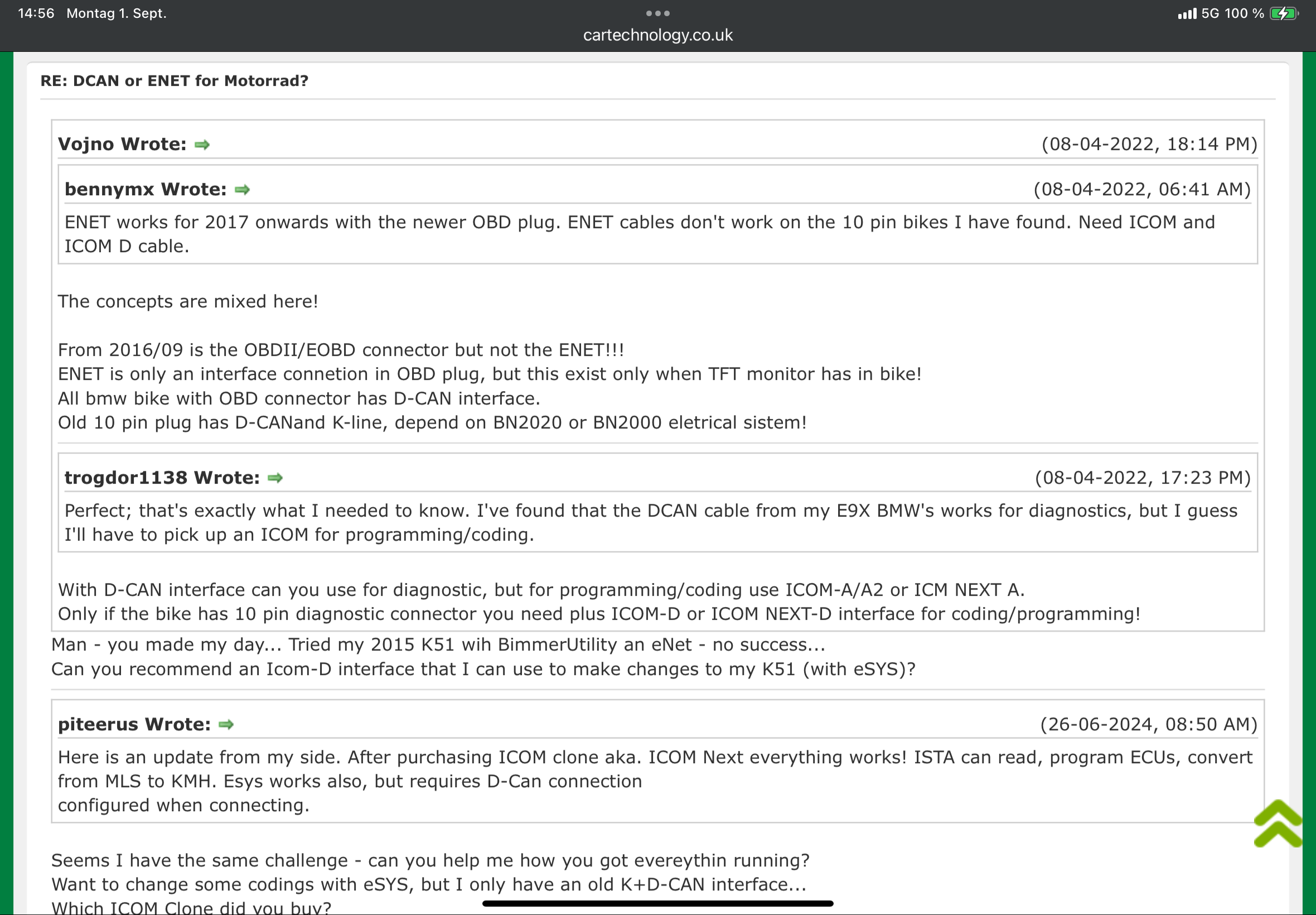

Ich habe am Freitag versucht die 2017'er R1200GS eines Foren Mitglieds zu codieren. Allerdings bin ich nicht weit gekommen, da der OBD Adapter gar nicht erkannt wurde bzw. keine IP bekommen hat.
Auch mit einer manuellen IP Zuweisung konnte keine Verbindung zum Mopped aufgebaut werden.
Testweise hatte ich dann meine R1250GS angeschlossen, wo es sofort funktionierte.
Nun habe ich noch nie eine 1200'er mit BU codiert und bin etwas ratlos, warum das nicht funktioniert hat. Für mich sah es so aus, als ob der Adapter gar nicht korrekt mit Strom versorgt wurde und somit auch nicht funktionieren konnte.
Im Event Log des Rechners war nur zu sehen, daß für den Ethernet Adapter immer wieder Resets angefordert wurden.
Hat jemand ne Idee?
Das klingt nach der gleichen Thematik wie bei meiner 2017er RnineT. Die habe ich nur per ICOM codieren können, nachdem ich zunächst per ISTA einen vollständigen Fahrzeugcheck durchführe, ISTA dann nicht beende sondern im Hintergrund laufen lasse und BU starte.
In BU dann die ICOM-IP gefolgt von Port 52410 reservieren (ICOM-IP:52410), so sollte es klappen.

@7Sleeper Und mit welchem Interface hast du das gemacht? Angeblich klappt das bei den Baureihen nicht mit dem eNet sondern nur mit Icom Next.
7
7Sleeper
12.03.2024
7
Bad Segeberg
R nineT
Das stimmt, für die Baureihe braucht es ein D-Can Interface, was m.W.n. nur das ICOM (Next) bietet, zumindest für die Nutzung von ISTA bzw. BU, da beide Programme nur mit E-Net bzw. dem ICOM sprechen.
