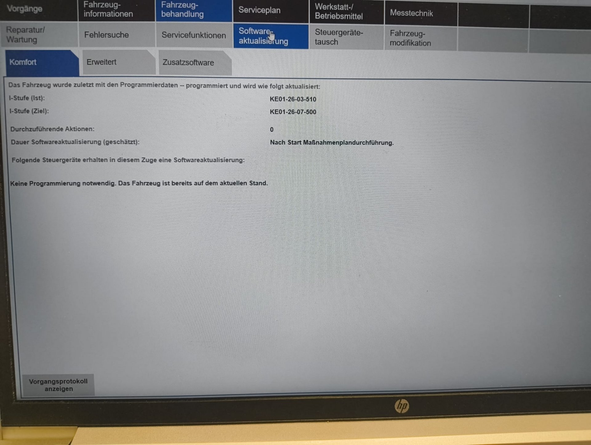

Zur Auflösung, war beim Freudlichen...
FSC für FahrmodiPro kann im ETK bei BMW geordert werden.
Muss die Werkstatt dann Freischalten.
Also kein Problem zum Nachrüsten, wenn die notwendige Hardware schon verbaut ist...
Geht halt nur nicht mit einfachen Codiertools... ;-)
