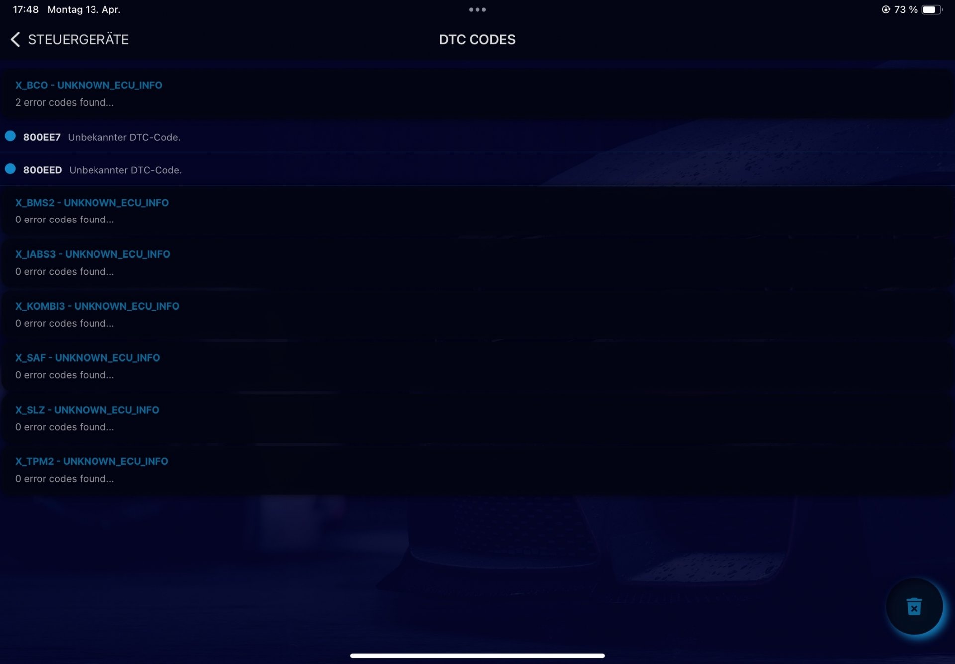

Ich habe allerdings 2 gespeicherten Fehlercodes im BCO Steuergerät. Andere Steuergeräte mit Fehlern lassen sich schon öffnen. Nur das BCO Steuergerät nicht. Was mache ich falsch?
Die Fehlercodes im BCO Steuergerät konnte im ich Netz nicht finden. Wenn ich die Codes lösche und die Zündung ausschalte, sind sie wieder da, sobald die Zündung wieder an ist. Anbei mal ein Screenshot davon.

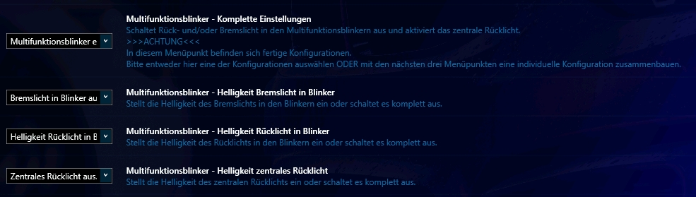

Heute habe ich mich nun wieder rangesetzt und habe erneut das Sportdisplay aktiviert. Doch die Einstellung für Bremslicht bzw. Blinker konnte ich nicht mehr finden.
Die Einstellungen für Rücklicht/Blinker sind immer noch in den Cheats drin. Allerdings hatte ich die Einstellung irgendwann von "Old School Blinker" umbenannt. In der aktuellen Version der Cheats gibt es vier Einstellungen.
  • Multifunktionsblinker => Vorgefertigte Sets an Einstellungen
  • Bremslicht in Blinker => Individuelle Einstellung des Bremslichts im Blinker
  • Helligkeit Rücklicht in Blinker => wie oben, aber für das Rücklicht
  • Zentrales Rücklicht => Zentrales Rücklicht an/aus mit Helligkeitseinstellung.
Einfach die aktuelle Version auf den Rechner packen. Link siehe Signatur.
Die Fehlercodes sagen mir nichts.

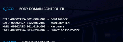

Welche Version von BU hast Du installiert?
Ich habe auf dem Notebook die 1.0.75 installiert.
Die CAFD deiner xKombi unterscheidet sich von meiner nur in der Minor Version
Du: 00004130-017.006.022
Ich: 00004130-017.006.019
Aber bei xBCO weicht die CAFD sogar in der Major Version ab
Du: 00002A57-014.001.018
Ich: 00002a57-012.001.081
Deine Version vom xBCO ist also neuer als meine.

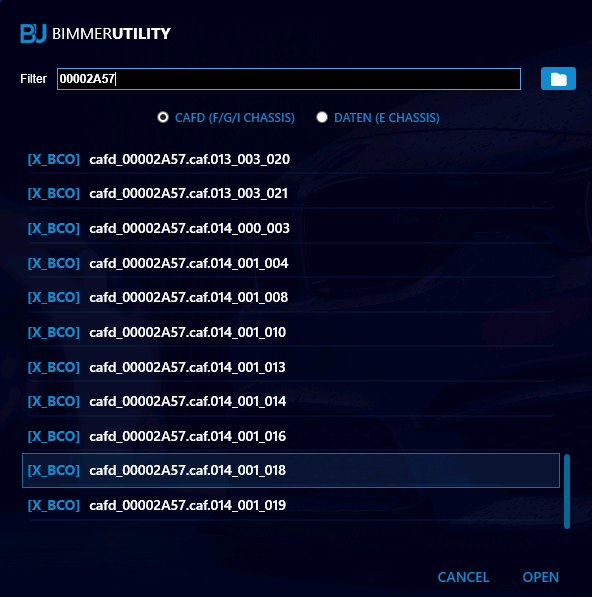

BU auf deinem iPad hat das xBCO ja erkannt. Er zeigt die Version an und kann die Fehlercodes lesen und löschen. Es könnte sein, daß die BU Version auf deinem iPad zu alt ist und diese CAFD einfach nicht kennt. Unter Windows kommt dann ne entsprechende Fehlermeldung. Vielleicht macht BU auf dem iPad das Steuergerät dann einfach nicht auf, ohne Fehlermeldung.

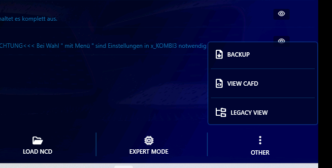

Kannst Du auf dem iPad den FA Editor öffnen und dort "View CAFD" auswählen? So sieht das unter Windows aus.
Da könntest Du dann nachgucken, ob er die CAFD deines xBCO kennt. In der Windows Version gibt es die.

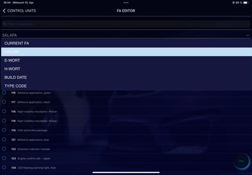

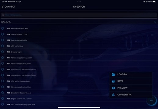

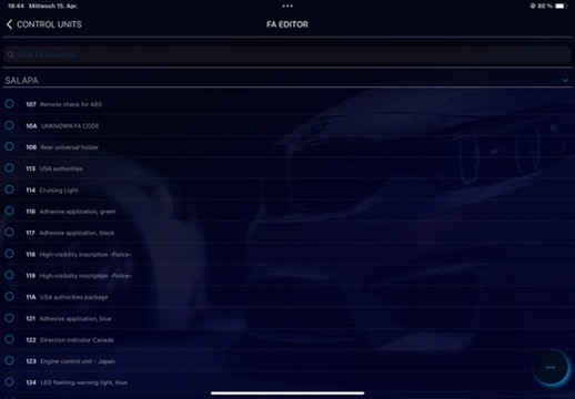

Die iPad Version ist aktuell. Es gibt keine Updates. Ich habe auch noch mal versucht, von Deutsch auf Englisch umzustellen, in der Hoffnung, dass es eventuell nur daran liegt. Aber das hat auch nicht geholfen.
Einen FA Editor gibt es im iPad. Nur die Option "View CAFD" sehe ich dort nicht.
Bei mir sieht es so aus:
In dem Dropdown-Feld kann ich folgendes auswählen:
Und über die 3 Punkte unten rechts, gibt es dann diese Option:
Mehr sehe ich dort leider nicht.
