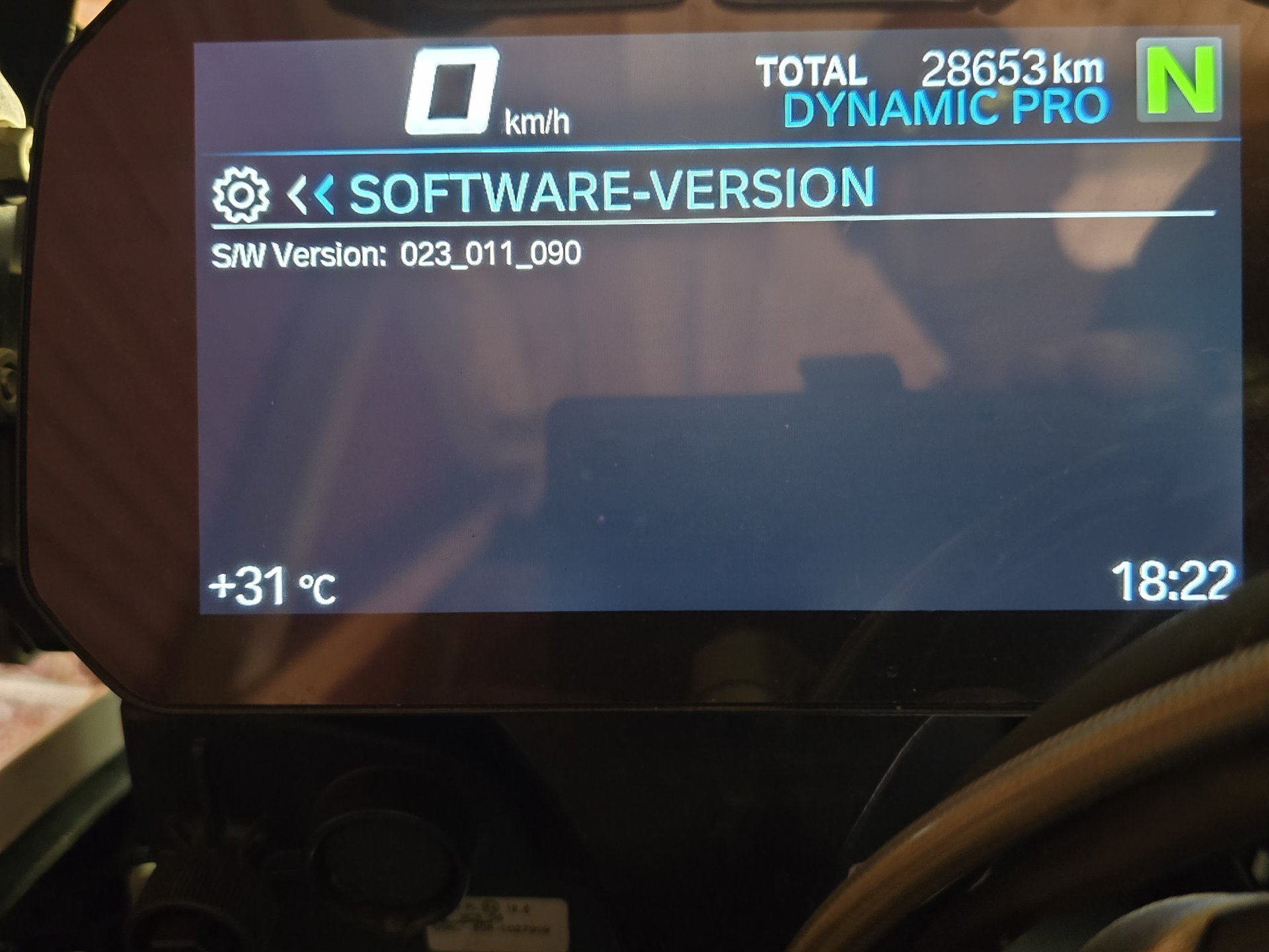

Ich hab nun gestern mal die Kodierung so vorgenommen wie bei Hinode-cho in seinem Motoscan dargestellt.
Meine GS will ums verrecken die Heizgriffstellung im Hauptbildschirm nicht darstellen, egal ob ich den Punkt Heizung Menü aktiv setze oder nicht.
Wenn ich das Pop-Up Menü aktiviere, erscheint das auch mit Druck auf den Heizungstaster und ich kann einstellen ect. aber ohne Pop-Up Menü sehe ich im TFT nix, wenn ich den Heizungstaster bediene.
Ich weiß nicht mehr, was ich noch einstellen oder umstellen könnte, ist aber ja auch keine Drama, da es mit Pop-Up ja grundsätzlich funktioniert.
Ich hab im Body Control noch mal geschaut, ob ich irgendwas finde das noch Relevanz haben könnte.
Dort gibt es einen nicht selbsterkärenden Punkt wo man Taster oder Can-Bus alternativ anwählen kann, das stand auf Taster und ich habe es mal auf den CAN-Bus umgelegt, aber ich sehe damit nirgends einen Unterschied in der Bedienung und weiß auch nicht, was es bewirken soll.
Habt ihr eine Ahnung, wofür der Menüpunkt gut ist?
Und meinen TFT-Softwarestand habe ich noch mal ausgelesen., das ist jener welcher:
das ist schon komisch und die Zahl stand bei Dir bei der Orginal 2|stufigen Version sicher davor?
Welches Baujahr hast Du? und ne GS ist es schon oder? wobei das egal sein sollte.
Tom
Meine 1250 ist Bj 21 und ich hatte original die 2-stufige Sitzheizung, wo man mit dem Button rollierend gewählt hat Stufe 1, Stufe2, aus.
Und dies wurde dargestellt im TFT, wenn Stufe 1 oder 2 in Betrieb ware , bei aus wurde naturgemäß nichts angezeigt.
das wäre dann identisch mit meiner.
