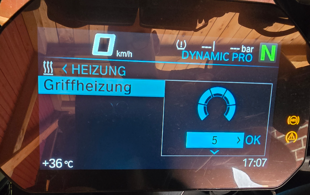

Dann habe ich unter den Codier-Optionen fürs Display noch den Menüpunkt Heizung Pop-Up entdeckt und aktiviert, der war bisher inaktiv. :cool:
Nun geht per Griffheizbutton das Pop-Up Menü Griffheizung auf und ich kann per Wonderwheel die Griffheizstufe 0-5 anwählen. Mit schliessen des Pop-Up Menüs sehe ich aber die Heizgriffstufe nicht mehr.

Es muss aber trotzdem bei mir noch etwas ausgeblendet sein in den TFT-Einstellungen/Codierungen , denn es scheint grundsätzlich möglich zu sein, auch bei 5 Heizgriffstufen die eingestellte Stufe im Hauptdisplay zu sehen, wir man hier bei Emotion Ride sieht:
Das bekomme ich nun als Popupmenü (welches man ja unter den Codierungen in Motoscan an oder abwählen kann):

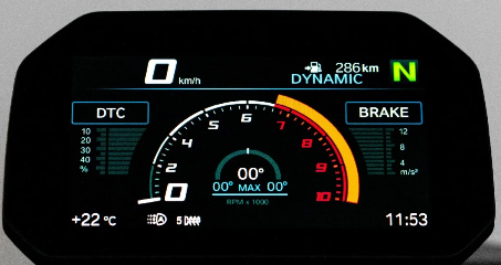

doch wie man hier sieht, fehlt mir in der unteren Anzeigenzeile neben der Aussentemperatur die Heizgriffposition, die aber auch mit Pop-Upmenü unten grundsätzlich dargestellt werden sollte, siehe hier:
Doch welche Codierung dafür erforderlich ist, habe ich gestern noch nicht herausgefunden, bei schlappen 36 °C fehlte mir da gestern Abend die Muße, mal n Ruhe alle codierbaren, nicht selbserklärenden Punkte unter den TFT-Codecs durchzuspielen.

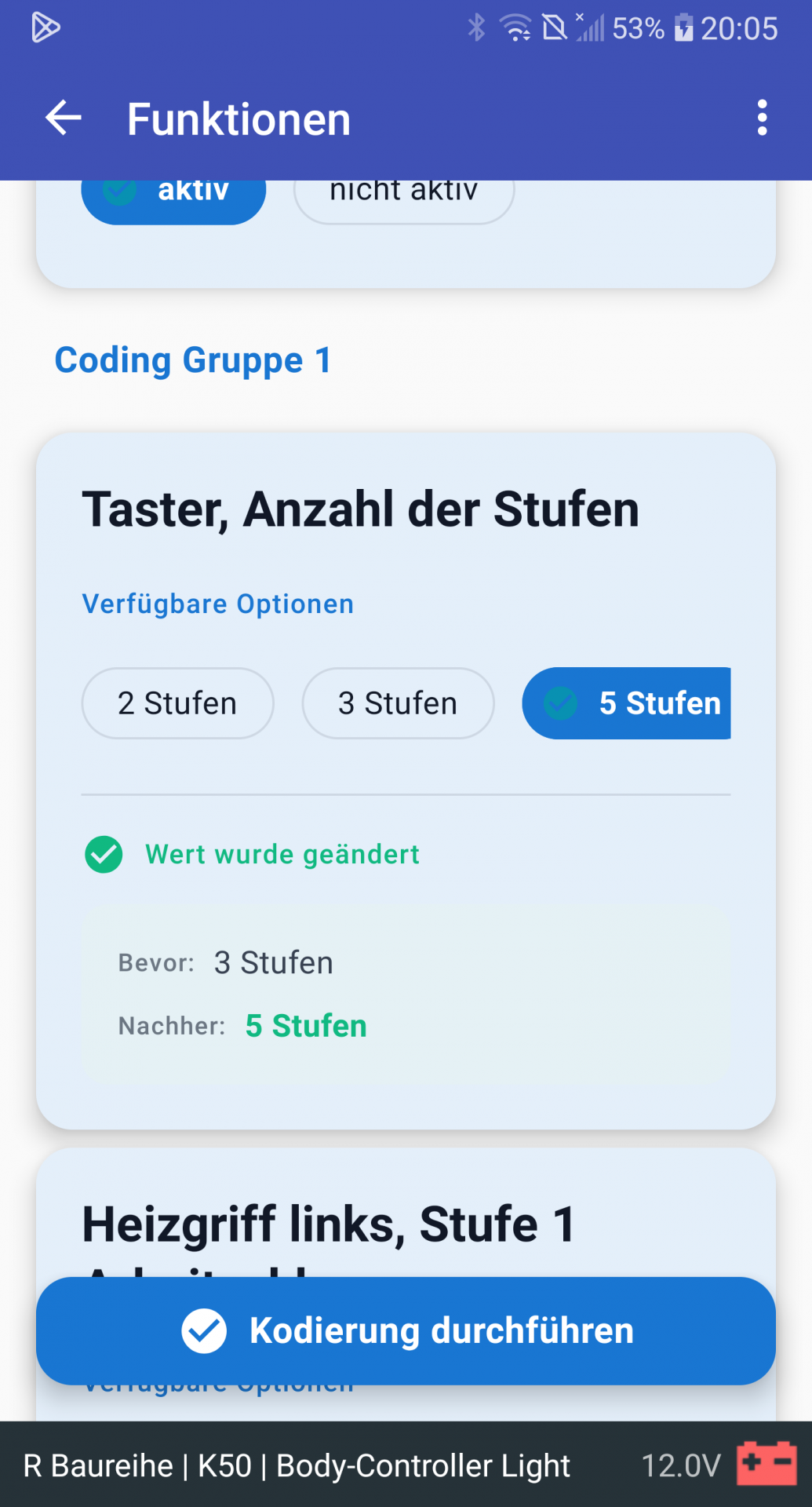

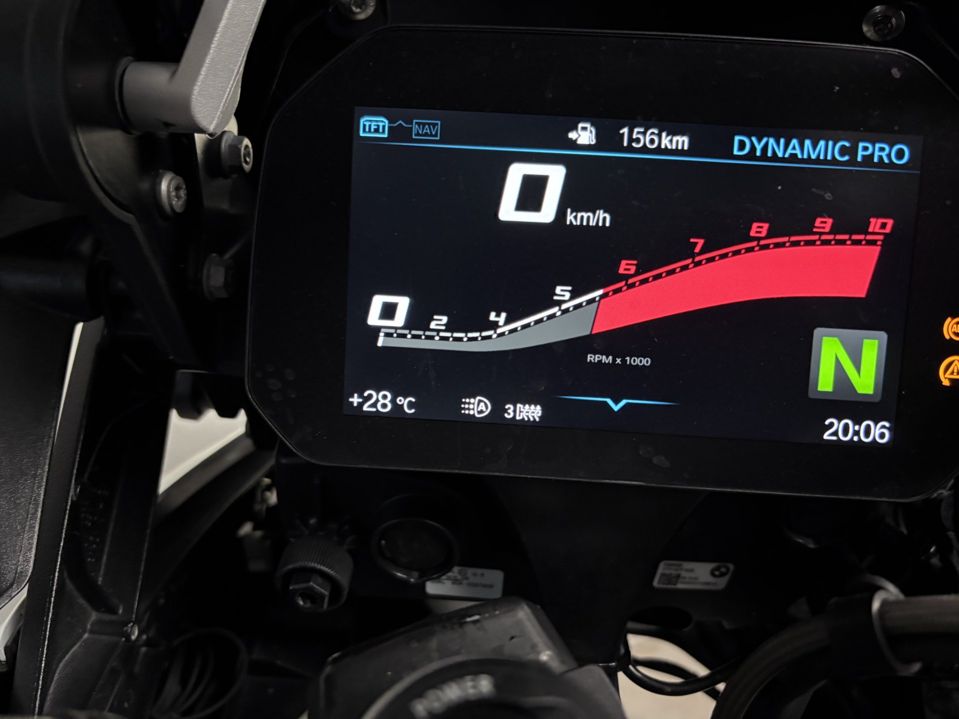

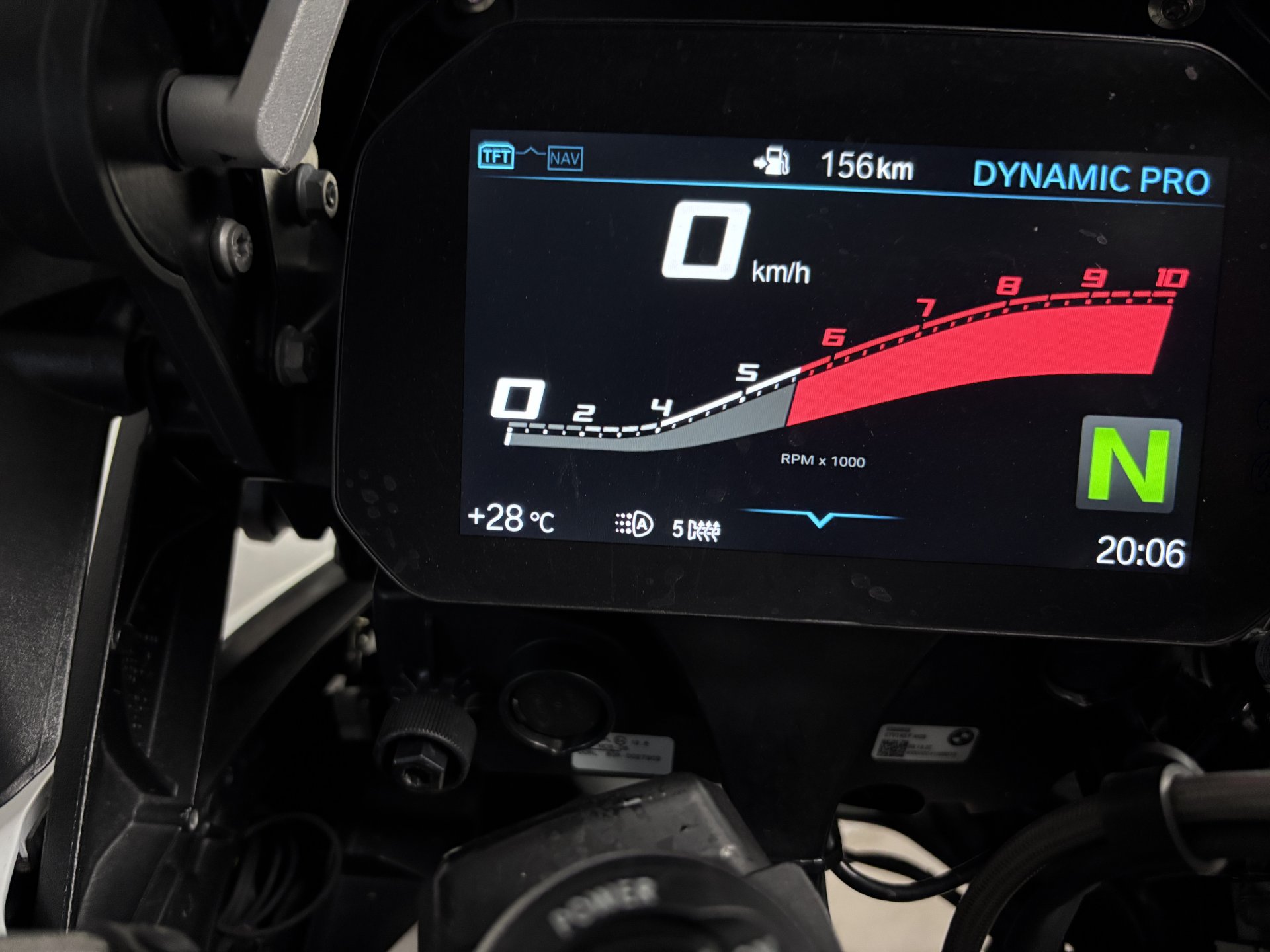

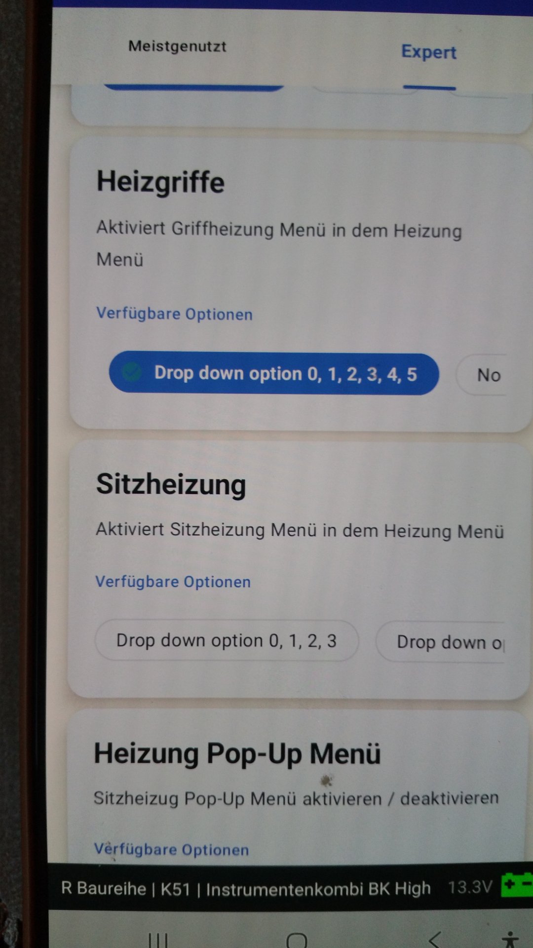

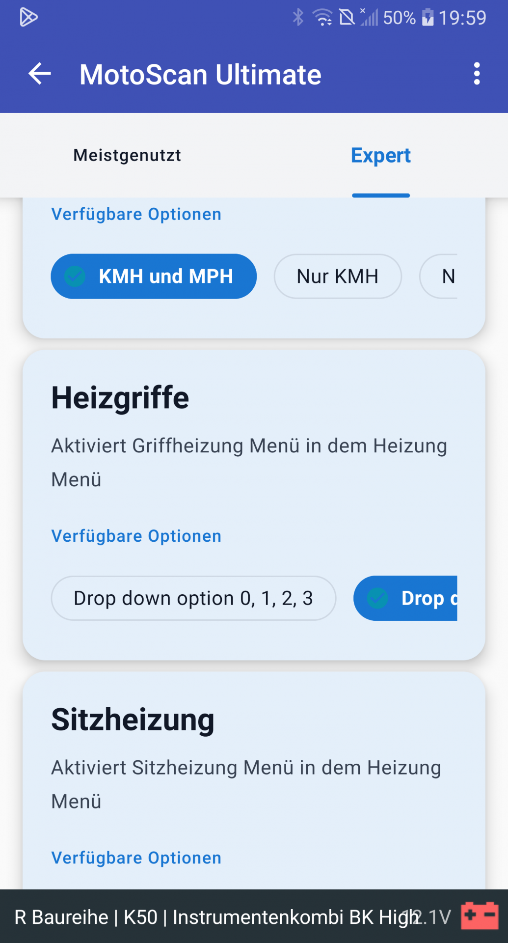

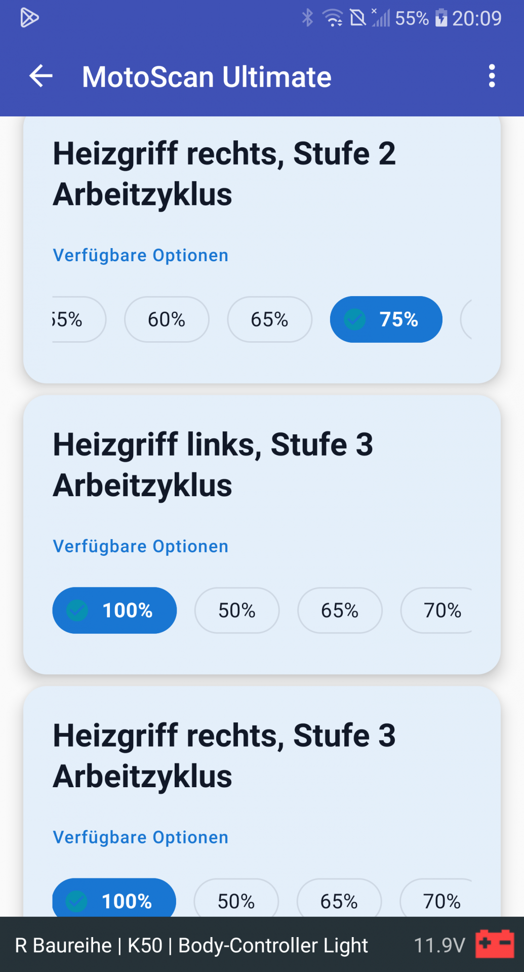

so, jetzt war ich mit dem Andoid Handy am Motorrad. Das schwierigste als Apple User ist von einem Android Gerät das man nir für Motoscan hat, die Screenshots am Ende auf das Apple Gerät zu bekommen……hab da ja kein mailprogramm drauf.
Ich hoffe ich kriegs jetzt noch hin, vor lauter Screenshots komm ich schon durcheinander.

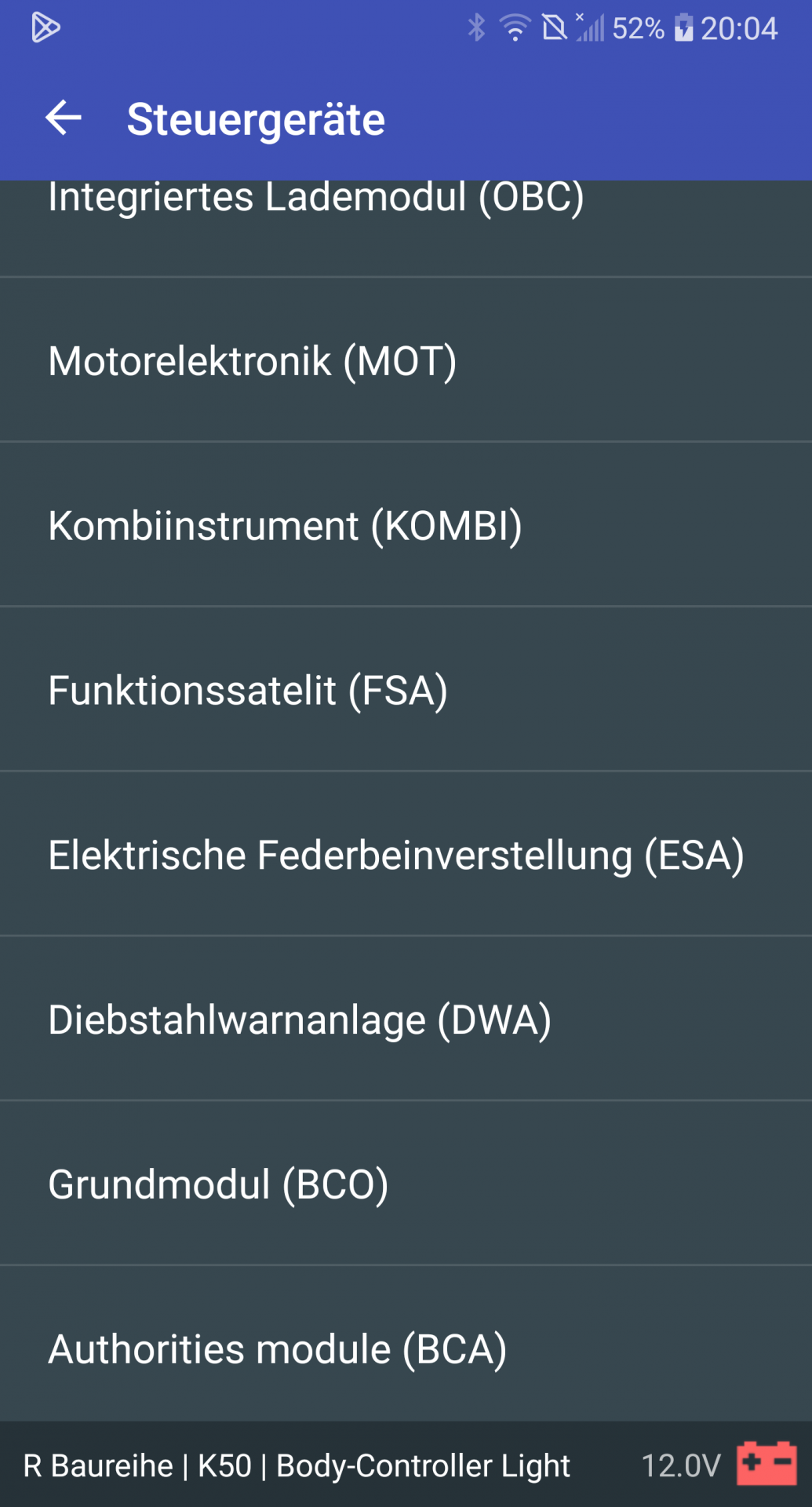

Also,zuerst bin ich ins Kombi Instrument und hab die Tastereinstellungen auf bis zu 5 Stufen gestellt (Expert Modus)
dann ins Grundmodul BCO und dort folgende Einstellung.
Anzahl Stufen auf 5 (Taster) - ich hatte ja nur 3 eingestellt.
Heizgriffstufen für links und rechts einstellen - sollte sich von selbst erklären. Ich hab Stufe 3 bei 100%, da ich ja nur 3 Stufen will und nur probehalber mal die 5 Tasten codiert habe.
Pop up Menü und Heizungsmenü sind nicht aktiv
und dann sieht das so aus
Ich hoffe ich hab jetzt nichts vergessen und es klappt damit bei Euch.

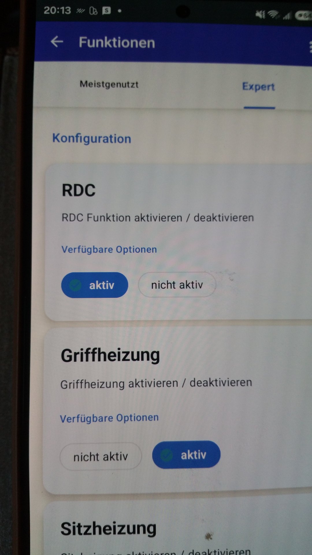

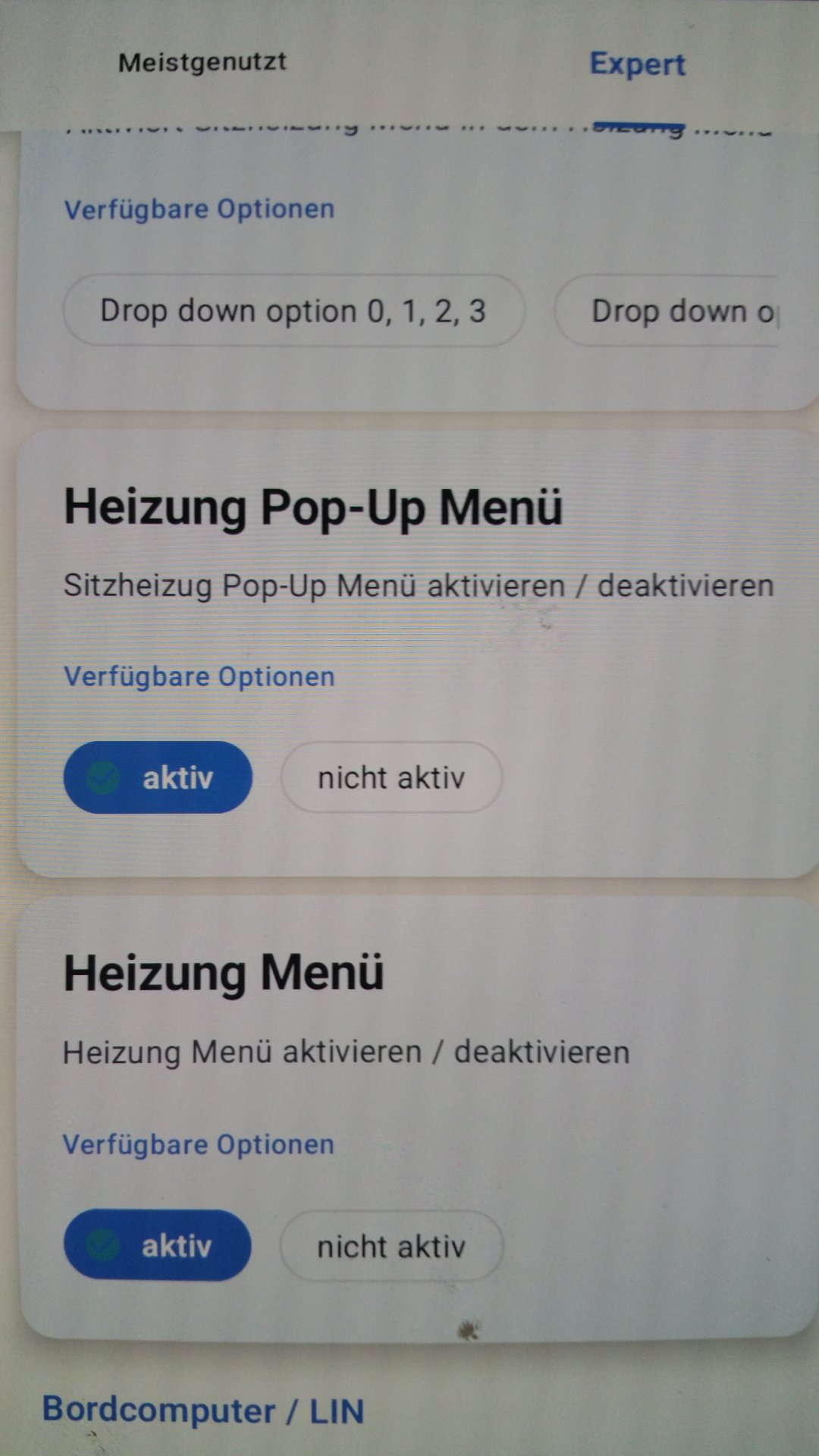

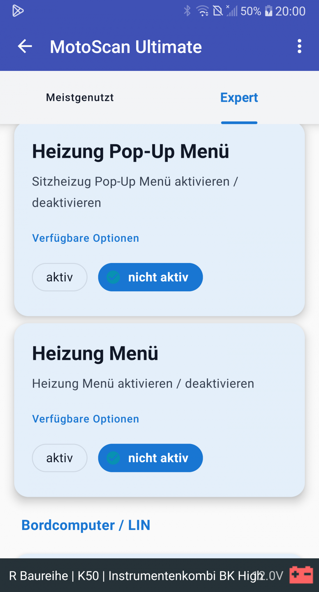

So schauen die relevanten Punkte bei mir aus:
Bei mir ist Heizung Menü aktiv und es werdne im TFT KEINE Heizgriffstufen angezeigt.
Bei mir ist der Punkt Heizung Menü aktiv (bei Hinode-Che dagegen deaktiviert) und ich bekomme KEINE Heizgriffstellung im TFT angezeigt und bei deaktiviertem Menü scheinen die Heizgriffstufen angezeigt zu werden.
Also eigentlich genau umgekehrt zu dem ,was man erwarten würde. :)
Das werde ich heute nachmittag auspropieren!!
das Pop-Up Menü aktivieren/deaktivieren hat darauf keinen Einfluß, nur ohne Pop-up sehe ich zur Zeit gar nicht, wie meine Heizgriffe stehen.
