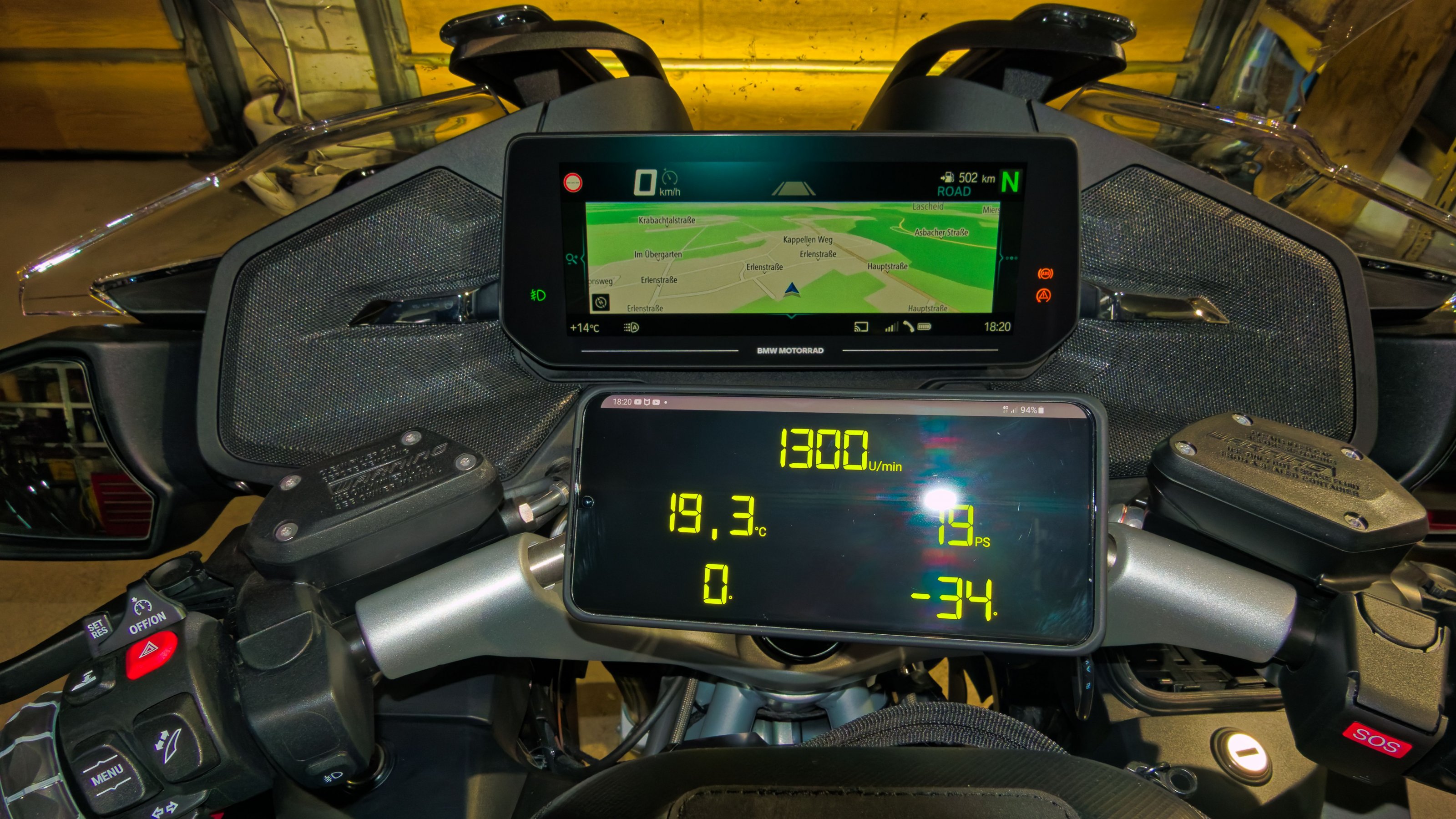

JA total easy, die ersten Fahrten schon damit gemacht.
Linke Seite im Display calimoto, rechts Touratech APP.
Habe zur Zeit nur die Geschwindigkeitsanzeige und max. Schräglage aktiv.
Was mir aufgefallen ist, dass die KM Anzeige ab und zu hin und her schwingt.
Also zappt zwischen z.B. 55 und 56 hin und her.

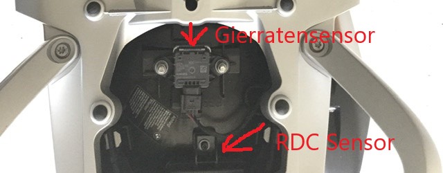

Servus Leute.
hat das Teil einer an einer 16 gs montiert. Und wenn ja wo. Hab es eingebaut und hab es am RDC zwischen montiert da hat es nicht funktioniert.
Wenn ja ein Bild wo ihr das zwischen geschaltet habt wäre cool.
danke im Voraus

Ich hab bei TT angerufen. Noch im Dezember und gefragt wo man den dongle bei der 16 er einstecken soll , da ja an der Stelle wie auf dem Bild nur das Steuergerät für den Reifendruck sitzt.
Bis heute keine Antwort. Schade
Hajo
Hajo
04.06.2006
219
Westerwald
R1300GS
Der Dongle wird an dem Gierratensensor (kleines Kästchen oberhalb der Radachsenmitte) zwischengesteckt und nicht am RDC (Reifendruckkontolle) (Größeres Kästchen zu 2/3 unterhalb der Abdeckung).

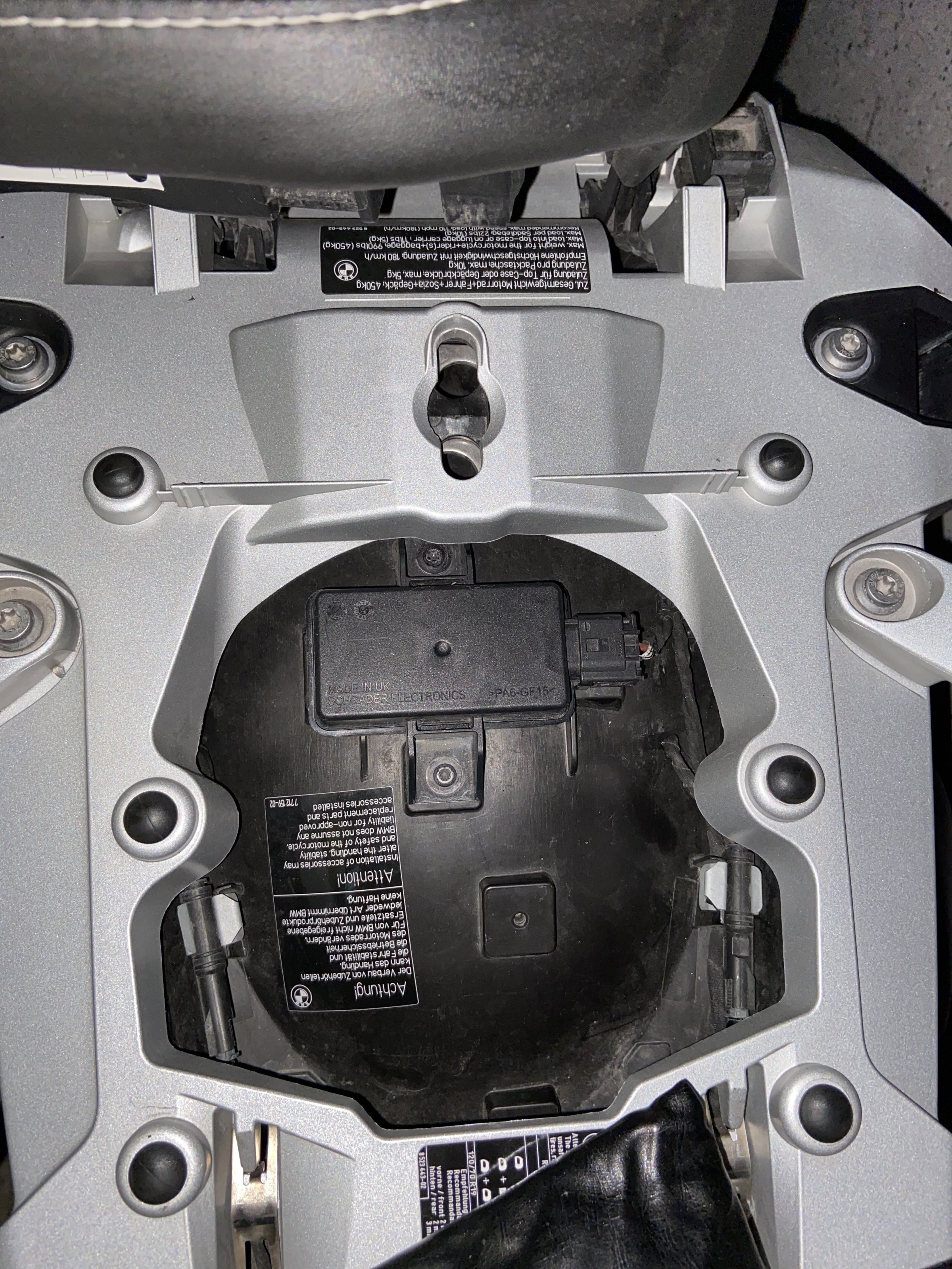

Ich geh jetzt gleich runter in die Garage aber ich hab so ein Teil nicht. Will’s aber nicht behaupten. Was ist den deine für ein Baujahr.
Heregom
Heregom
17.11.2019
25
Das heißt dann der dongle würde nur mit Kurven abs funktionieren oder
Hajo
Hajo
04.06.2006
219
Westerwald
R1300GS
Meine ist von '21.

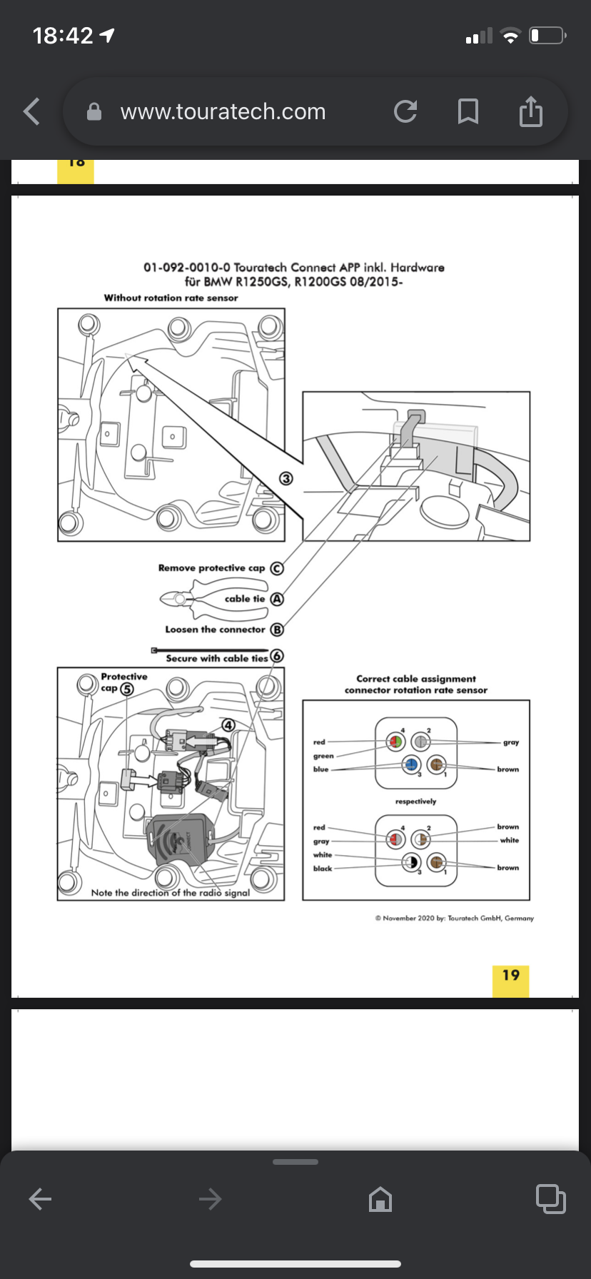

Ich gehe mal davon aus dass der Apparillo von Teuertech nur mit dem Gierratensensor funktioniert, lt. Anleitung soll er ja da angeschlossen werden, etwas Anderes ist mir nicht bekannt.
Das Foto ist nicht von meiner, aber die Konstellation die gleiche.

So wie ich das sehe, brauchst du auch nichts abzwicken, lt. der Anleitung hast du wohl den Stecker für den Sensor an der Seite in der Abdeckung liegen. Du musst also von dem Stecker die Blindkappe lösen, den TT Dongle einstecken, und die Blindkappe auf den noch offenen Stecker vom Dongle Schieben, fertig.
