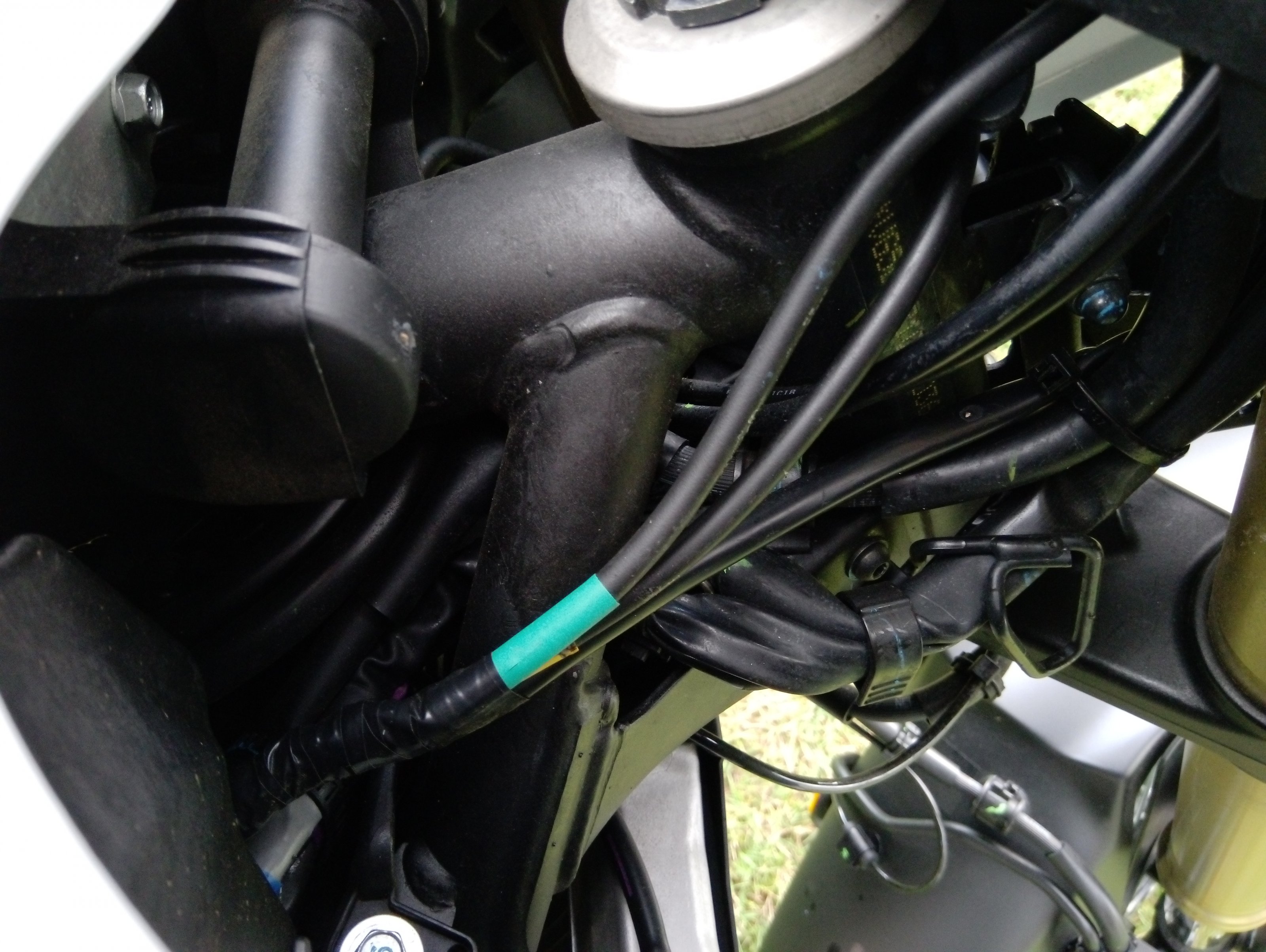

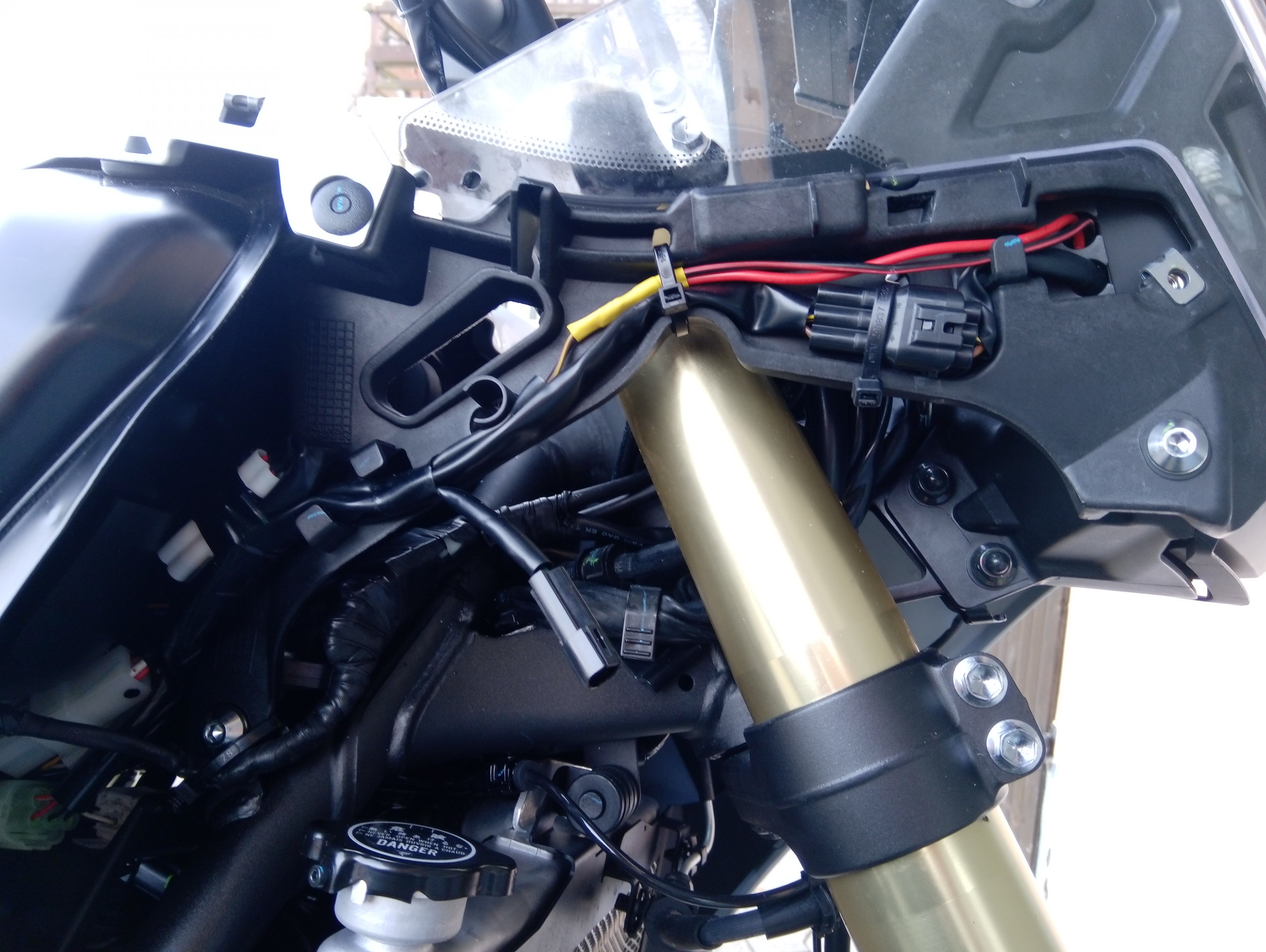

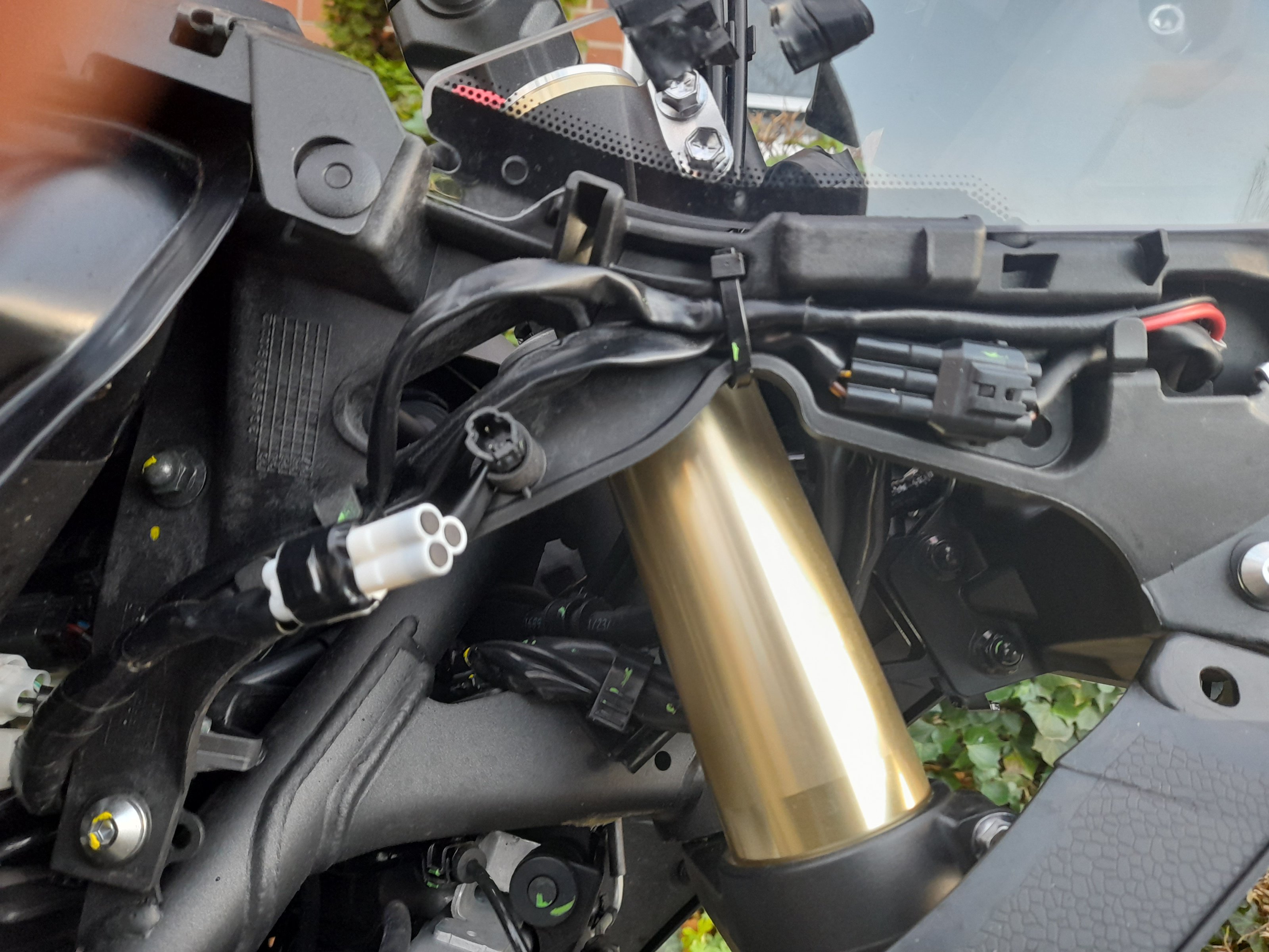

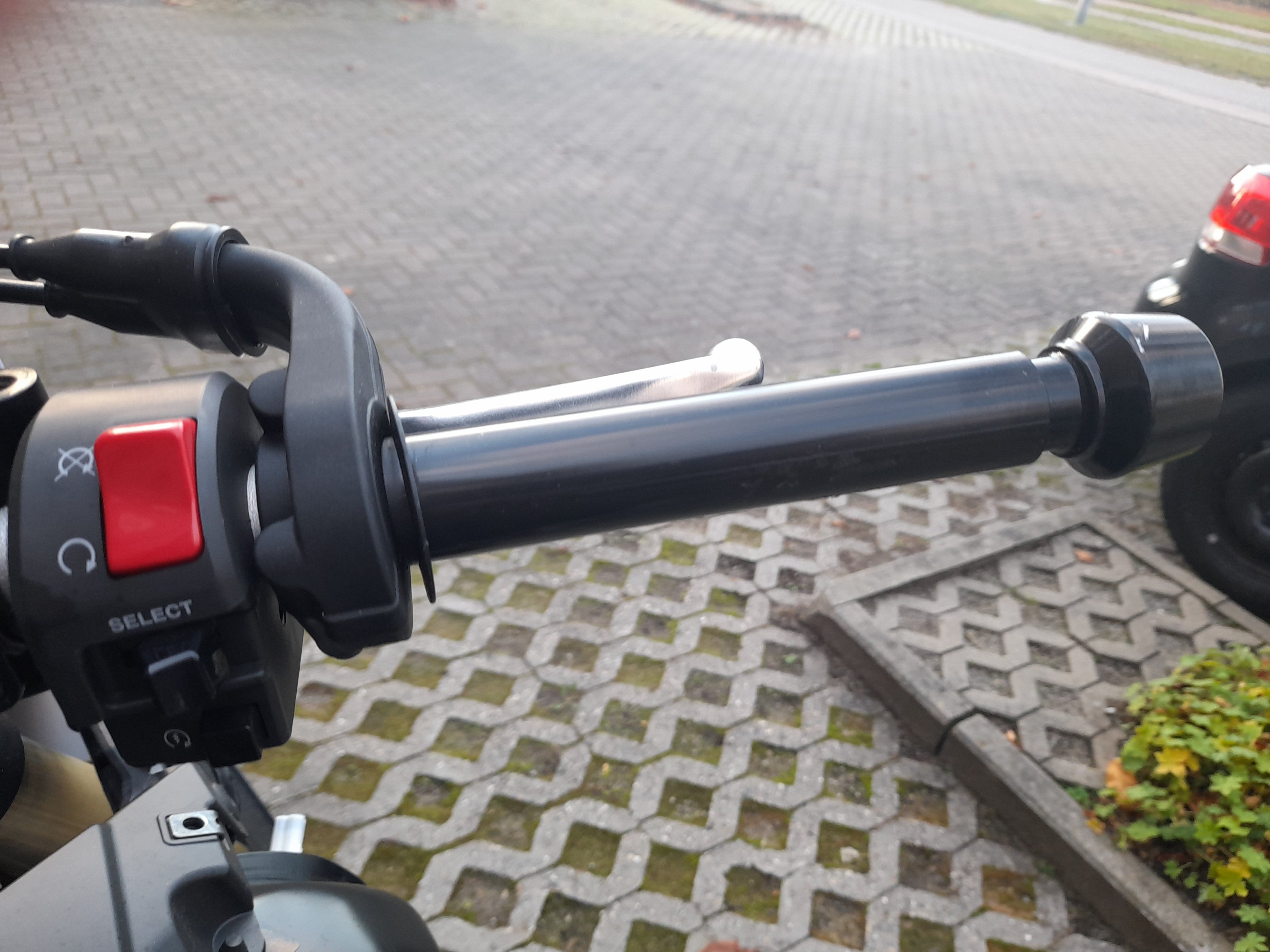

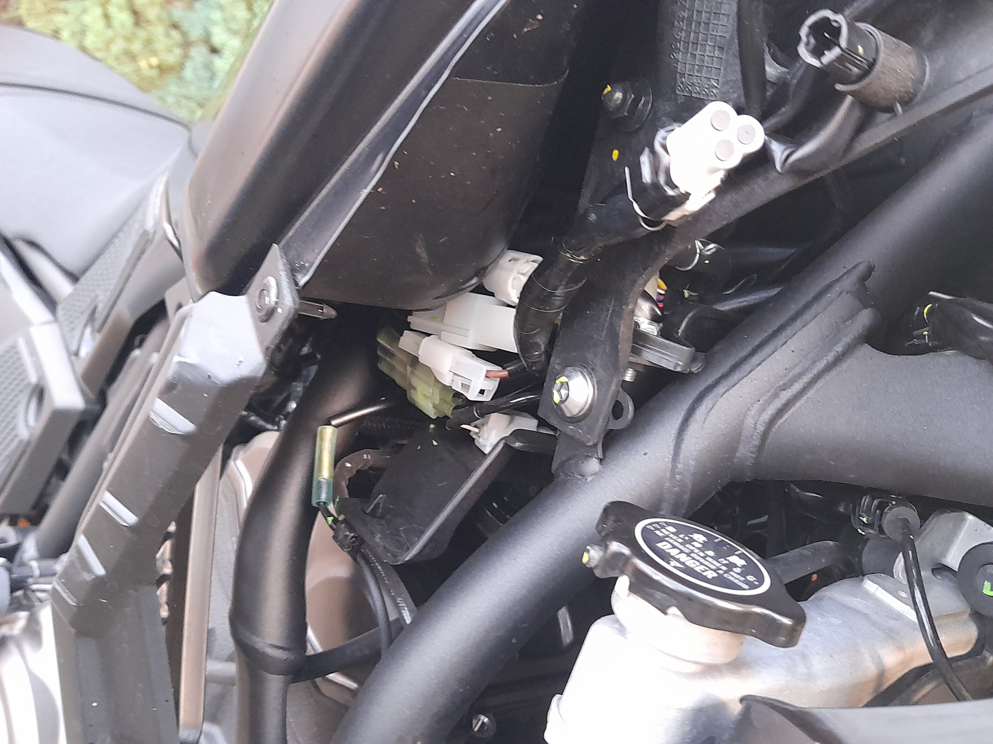

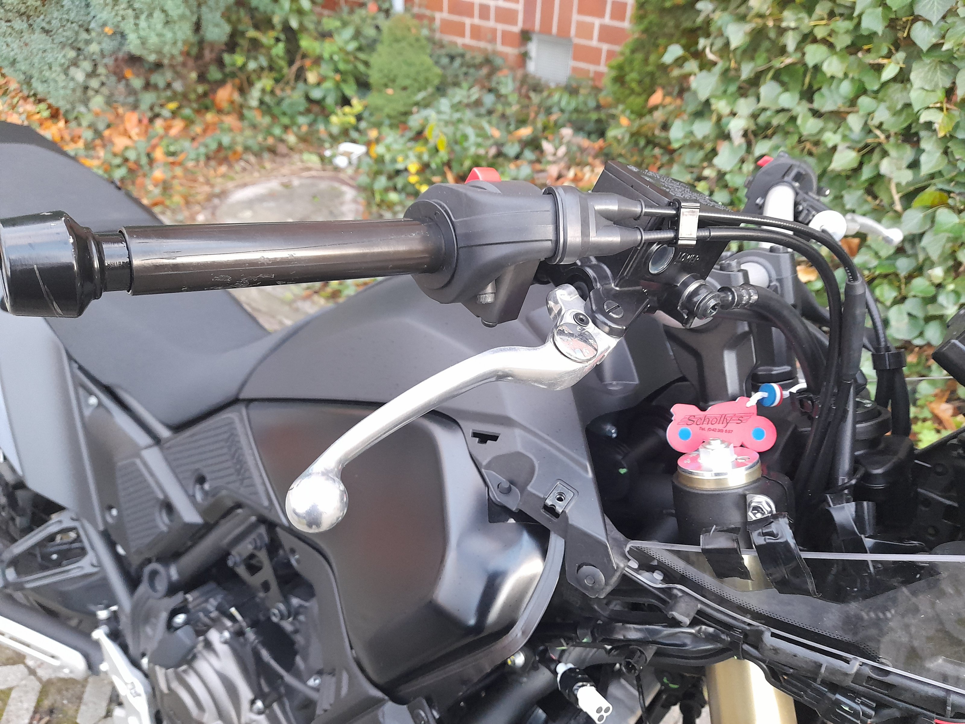

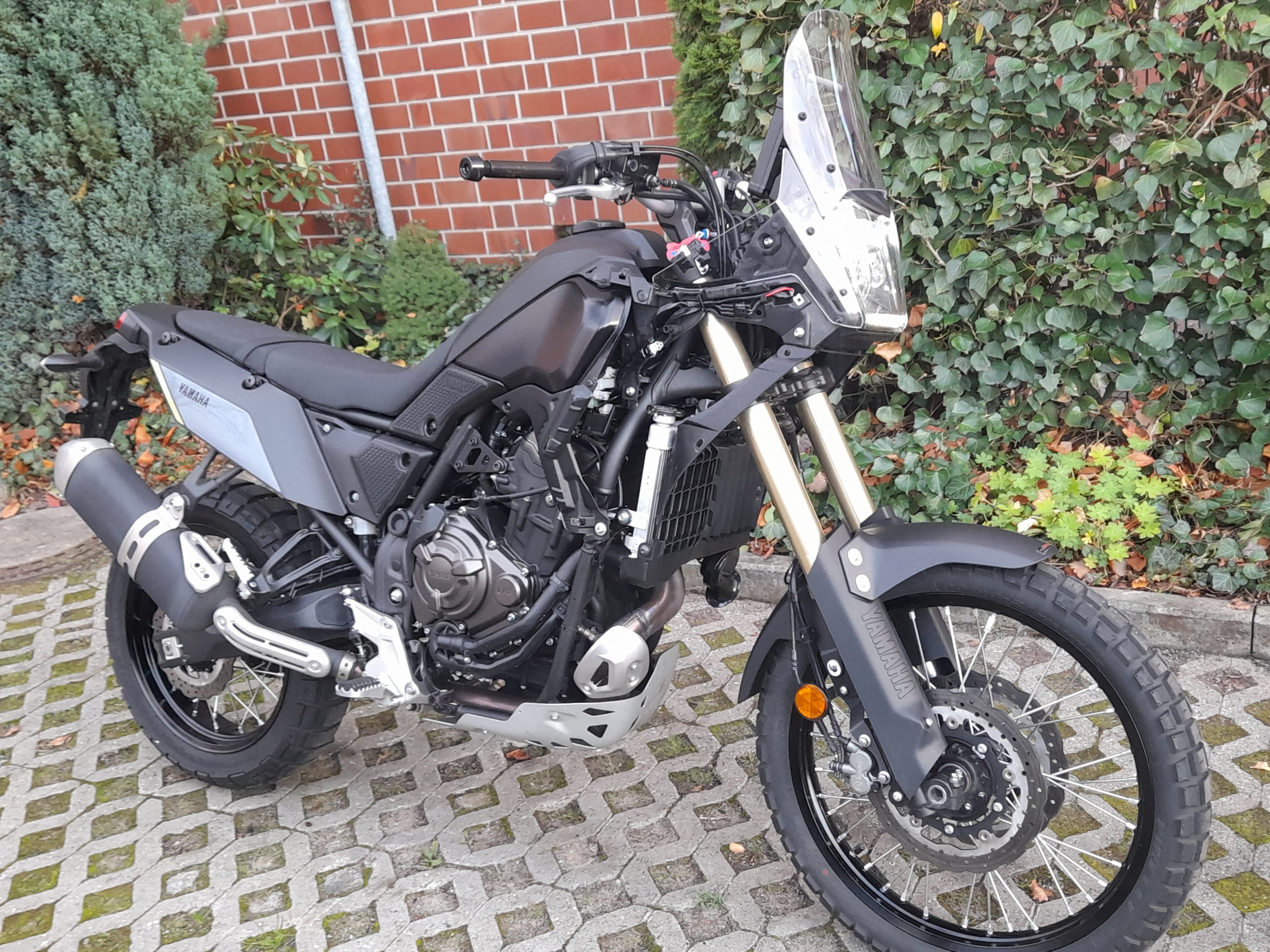

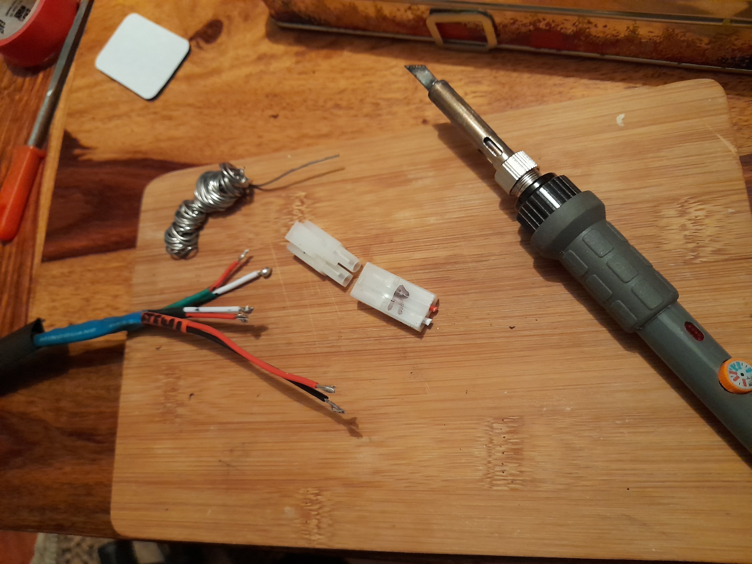

So meine Heizgriffe Oxford Adventure sind heute gekommen und ich werde die Linke Lenker Seite mit dem v 8 Controller hängend ,an der Spiegelklemme anbauen. Ergonomisch besser und spart Kabel weg.
Das habe ich mal auf Your Tube gesehen ,und wenn ich Glück habe brauche ich die Griff-Kabel nicht verlängern,weil es das Problem mit auseinander Keilende Stecker am ,unter dem Steuerkopf gab, weil sich die Verlege strecke verringert.
Die Stecker sind eh ab ,und die Verbindung Controller -Tenere 700 Drei-Pol 10 Ampere, wird wie immer gelötet und verschrumpft.
Abgesichert ist das ganze über Zündung der Bordelektrik. Nicht extra Leitung zur Batterie und Relaisschaltung ,das habe ich durch .
Bei älteren Motorrädern war das die Praxis
Der eine von den Roten Plus Dreipohl -Stecker wird blind isoliert und eingeschrumpft.
Die 12 Volt USB Steckdose wird nach etwas schleifen der etwas engen Bohrung links aufgeweitet ,und dort stramm versenkt .
Das spart den Ganzen Lampen-vorbau zu demontieren.
Das Kabel wird durch eine der 2 vorhandenen Bohrung mit Hilfs-draht und Spitz-Zange durchgeführt ,und mit dem 2 Poligen Stecker nach abschneiden ,verlötet und eingeschrumpft.
So hat es seit 3 Mopeds wunderbar funktioniert ohne Ausfall.
Verklebt werden die Griffe dieses mal mit Pattex ,da der wässerige Oxford Sekundenkleber schnell die Gas Hülse mit verklebt. Dann kann sie kommen ,die Nr. 3 Tenere 700 . zweites Bild ist die nicht gute Lösung mit Steckern.
Ja und jetzt ist sie da die Nr.3 und die Gewichte gehen nicht runter
.Irgendein MBK Hirni hat sie derart verklebt ,das ich mit der Rohrzange sie schön vermackt habe ohne sie lösen zu können. Letztes Mittel mit Heissluft-Pistole warm machen das sich der Kleber löst.Problem ist nur die Gashüse,die dann auch schmelzen wird. Also rechte Armaturen runterschrauben und Gashülse nach hinten schieben ,so das sie Heil bleibt.
Durch das jetzige Sauwetter war mir das noch nicht möglich.
Evtl geht noch eine Lösung in das Innengewinde eine Schraube festdrehen ,und dann mit Knebel und Rohr mehr Kraft auf das verklebte Gewinde zu bringen. Hoffentlich klappt das.
Auf Bild 5 ist schön Platz für Mini-kompressor oder meine Horn-Hupe.

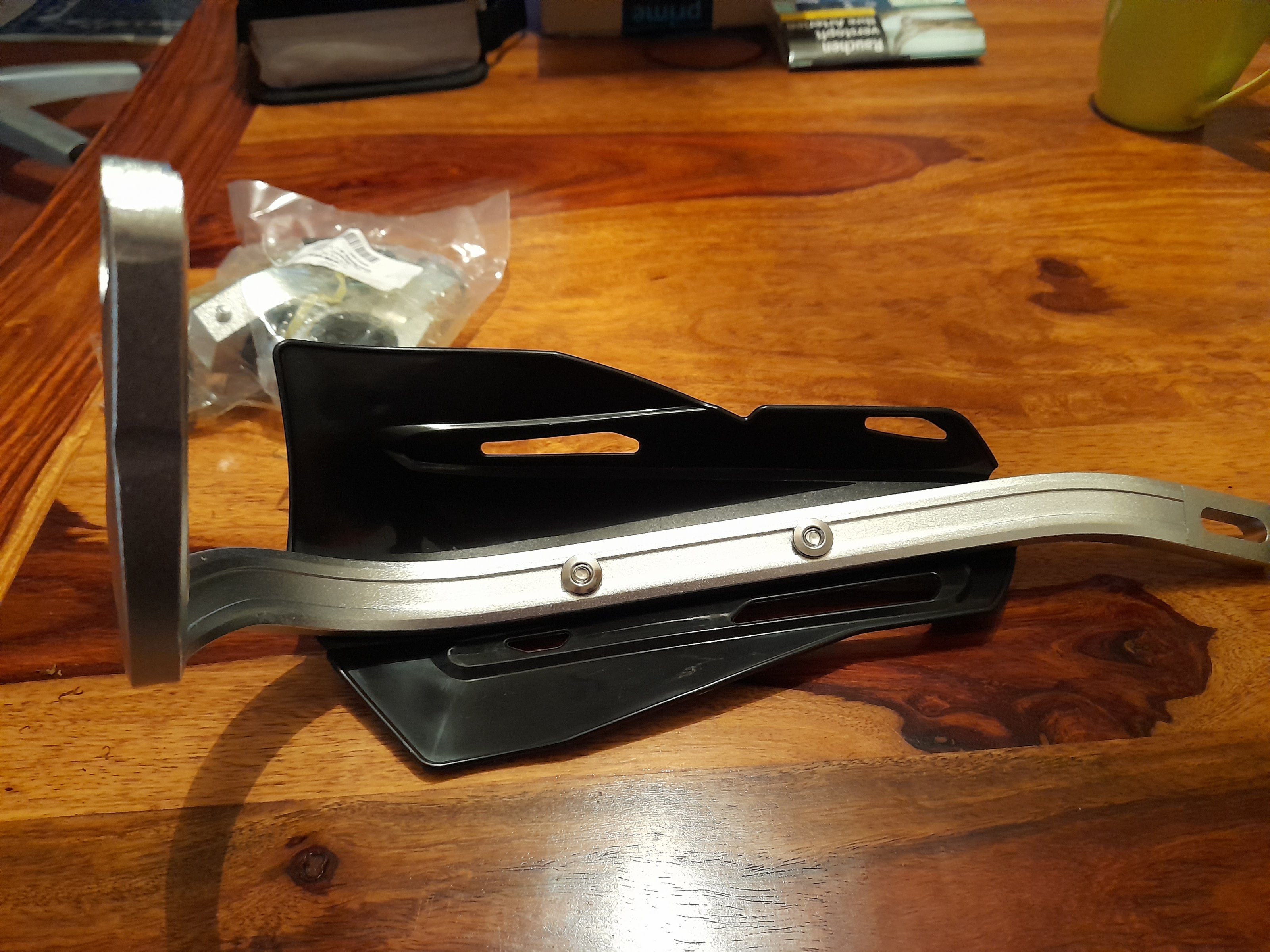

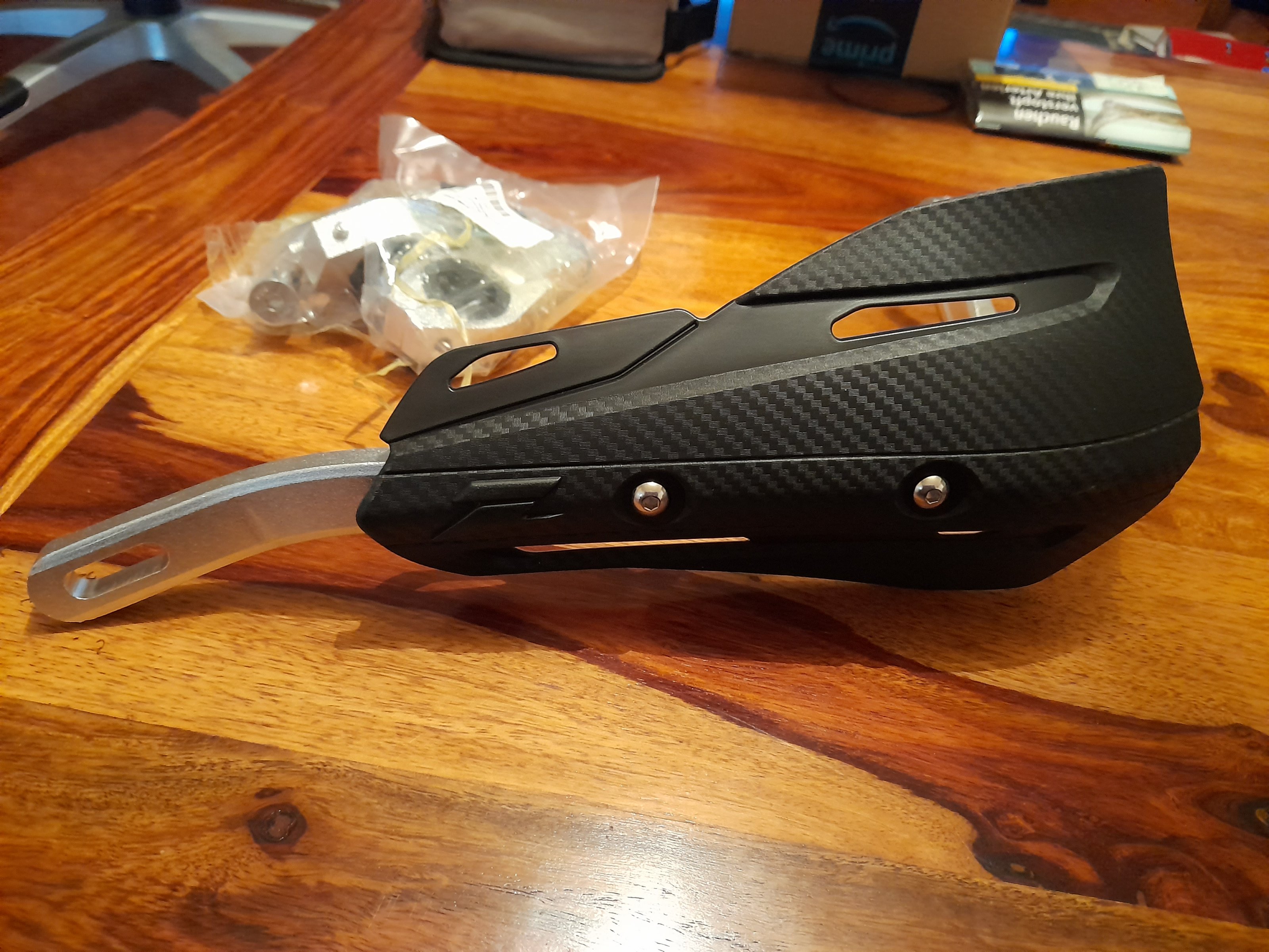

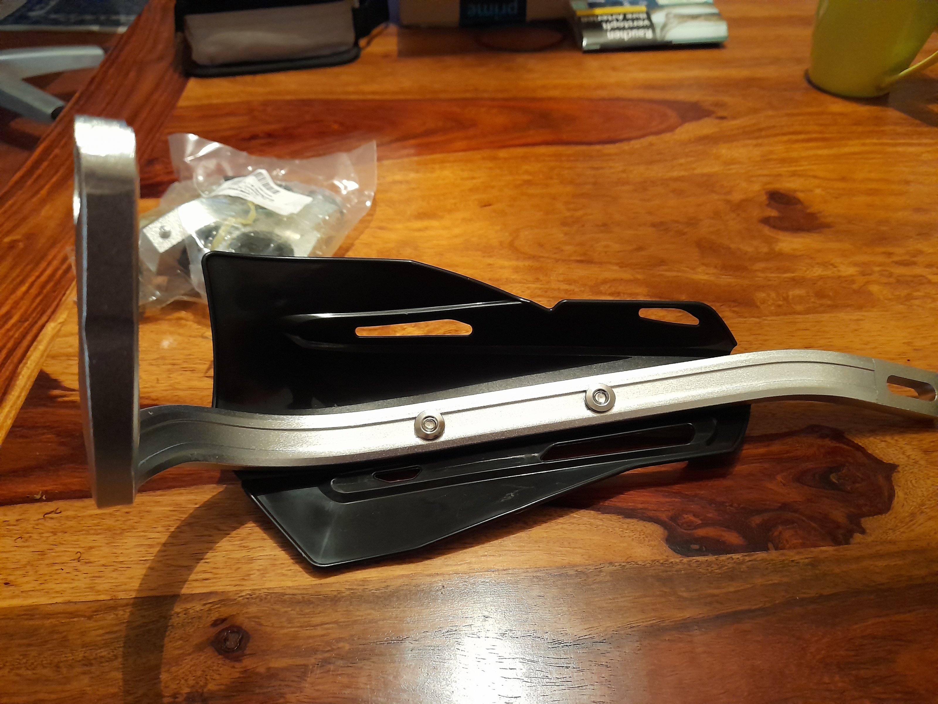

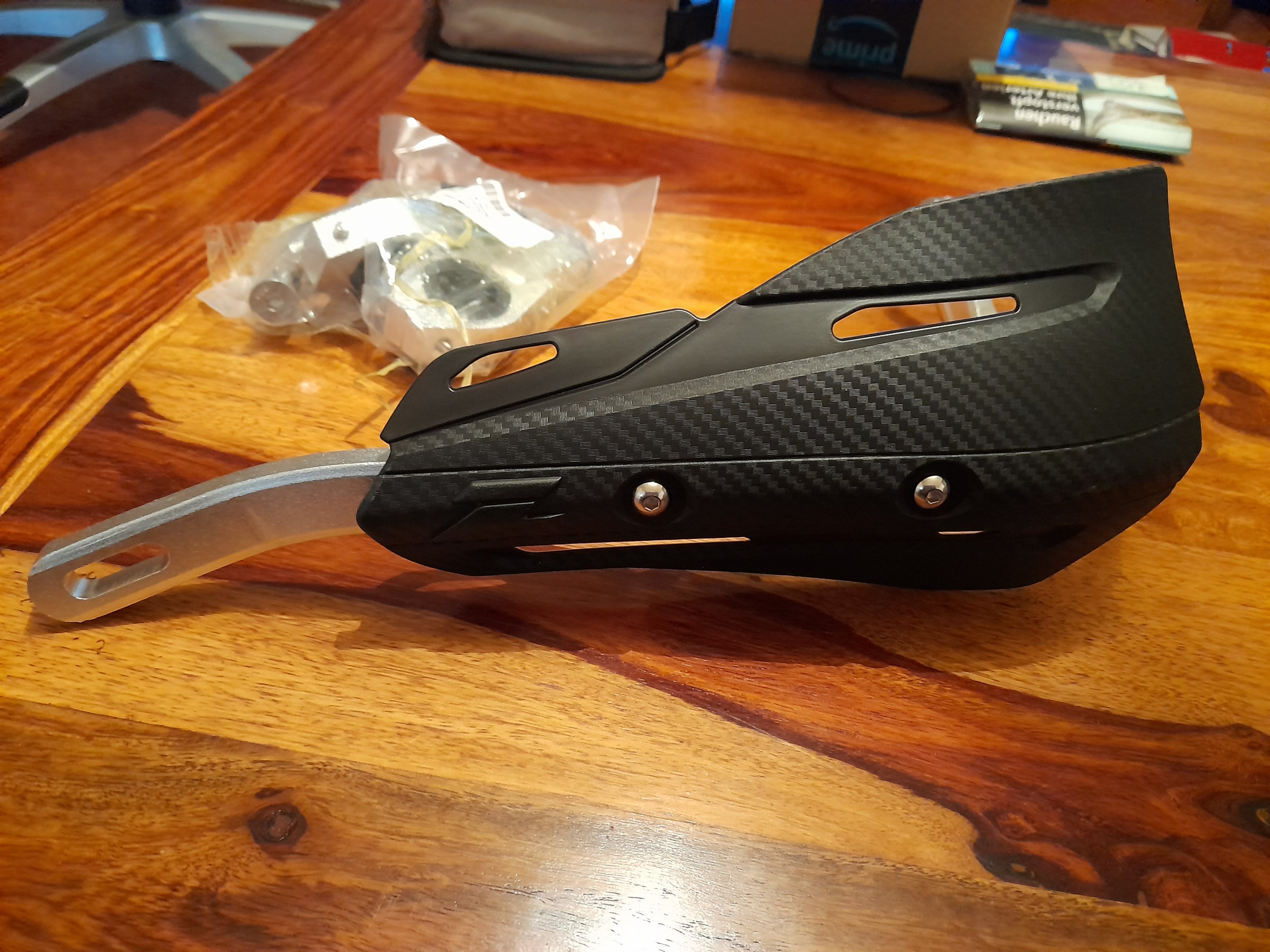

Und gerade die JFF Bestellt 31€,
Z wie Zeta,mal sehen ob die Passen,den die Barkbusters sind mit 143€ zu Teuer ,Acerbis in schwarz 120 € ,sieht nicht aus .
Ich versuche Kostengünstig das Zubehör zu konfigurieren und hoffentlich passen die OEM Lenker-gewichte noch dazwischen.Das wird schon.
Denn ohne sind die Vibrationen auf dauer doch zu stark.
Wie ich auf Zeta komme ? Die DR Big Tuner verbauten Zeta- an ihren DR.
Samstag kamen die Z Handgards und ich war überrascht wie gut sie aussehen
.Foto 3 .
Vorbereiten der Oxfords Heizgriffe und der Controller -Leitung ,damit der Anbau zügig von statten geht,
(Habe ja jetzt schon Erfahrung).:D Da die Griffverkabelung etwas zu Kurz ist (6cm) und die Stecker murks ,wurden sie Nach Kennzeichnung entfernt. Die Guards passen nur ohne Gewichte ,leider.
