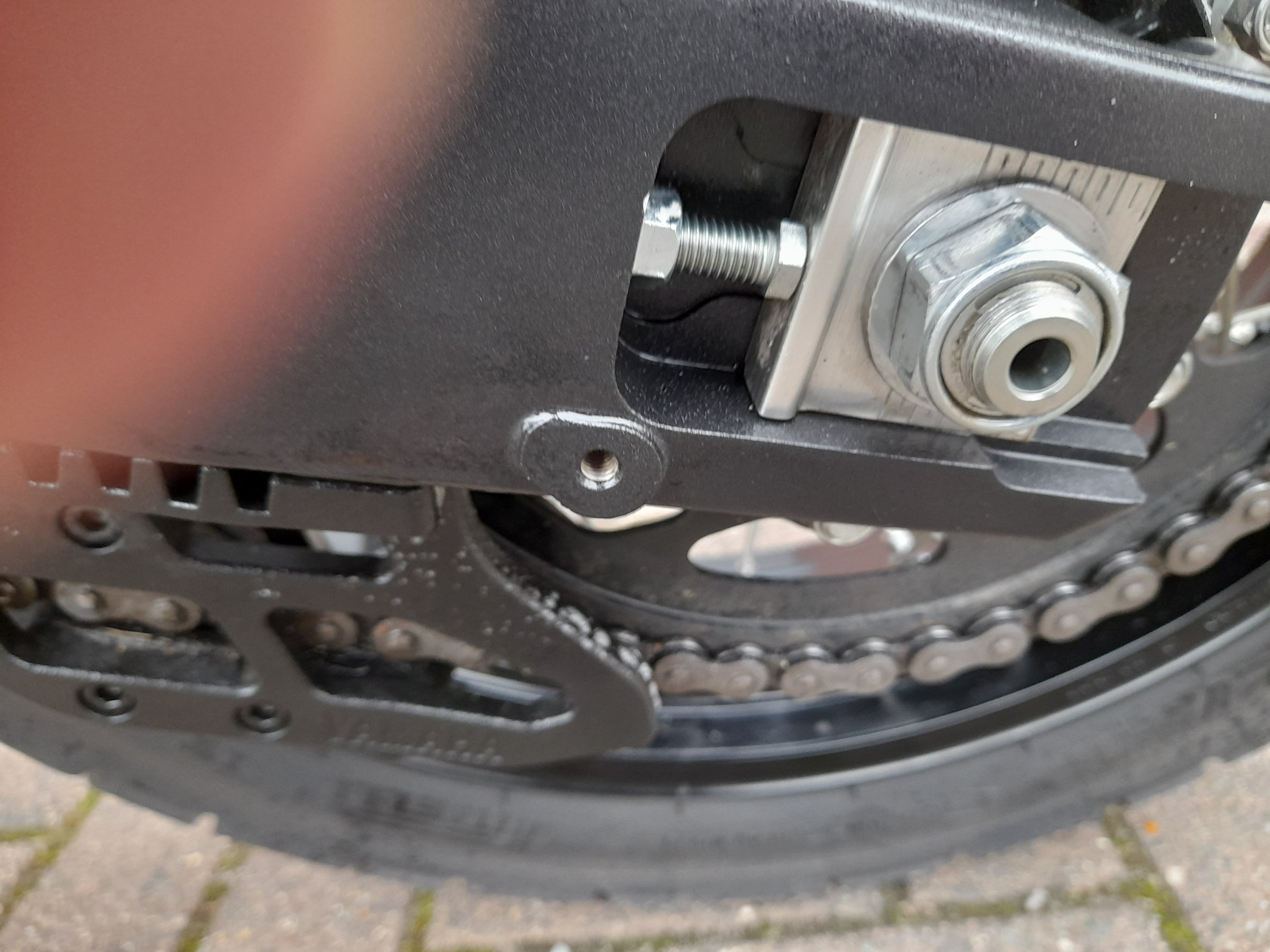

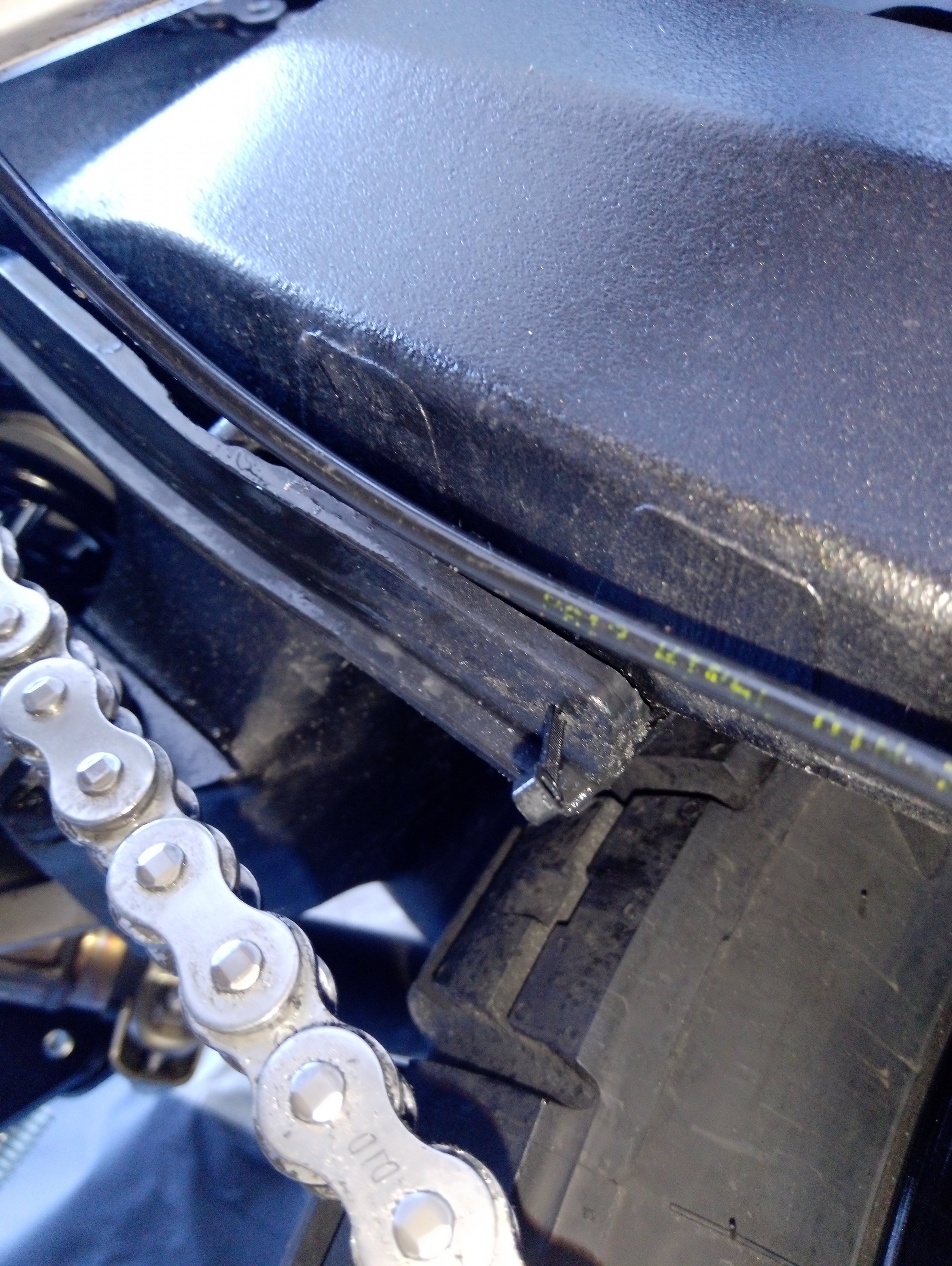

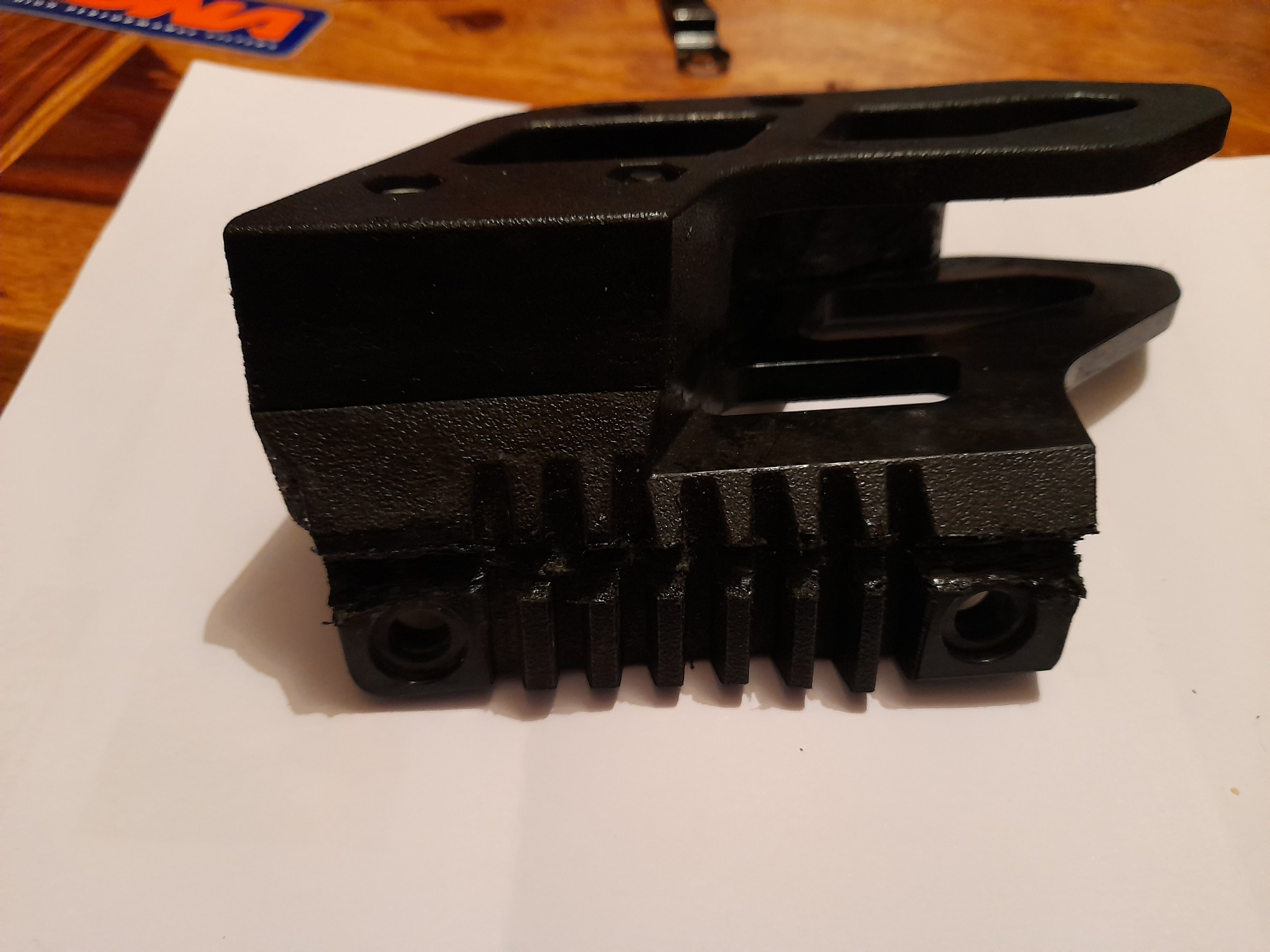

Heute mal die Ketten-Führung entfernen und eine Nut einarbeiten für den Kettenöler,Cobra, Lenkergewichte sanieren.
Die Nut in die Kettenführung am besten mit alten Lötkolben einschmelzen. So habe ich es gemacht.
So passt der Ölerschlauch durch ,der ja recht steif und Dick ist,und die U-Fine mit der Schlauchführung des Ölers passt genau dahinter. Der Schlauch wird wieder unter dem Vorderen Kettenschleifschutz verlegt.In die Schwinge zu verlegen ist bei dem Starren Schlauch kaum ,oder nur mit viel Aufwand zu bewerksteligen .Schön ist anders ,aber mann sieht es nicht :Augenrollen:
