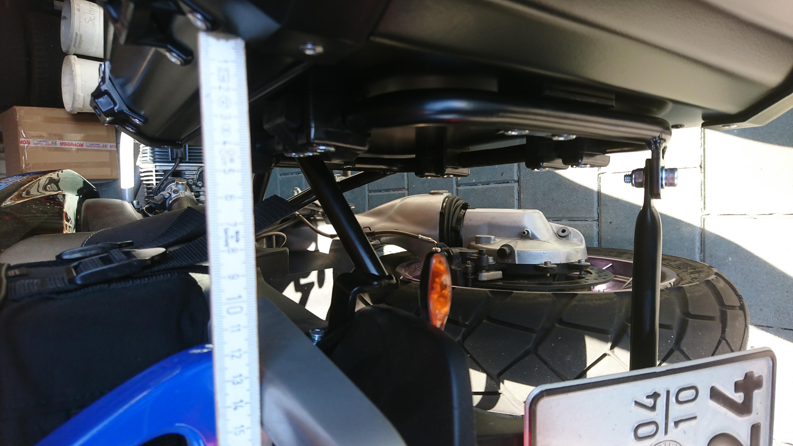

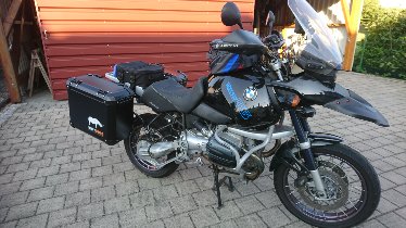

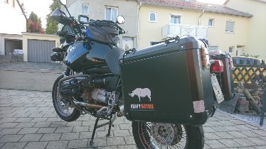

Also ich hab mich da schnell auf die BMW Alu Koffer eingeschossen und musste anschließend feststellen, das die Touratech Träger nicht mehr gebaut werden. Also für gut 150 €uronen einen 1200er GSA Träger in der Bucht geschossen, V2A Flachstahl besorgt und das ganze für die 1150 passende gedengelt :-) Die auf den Bildern vorhandenen Reste wurde natürlich noch entfernt :-)
und so schaut das aus

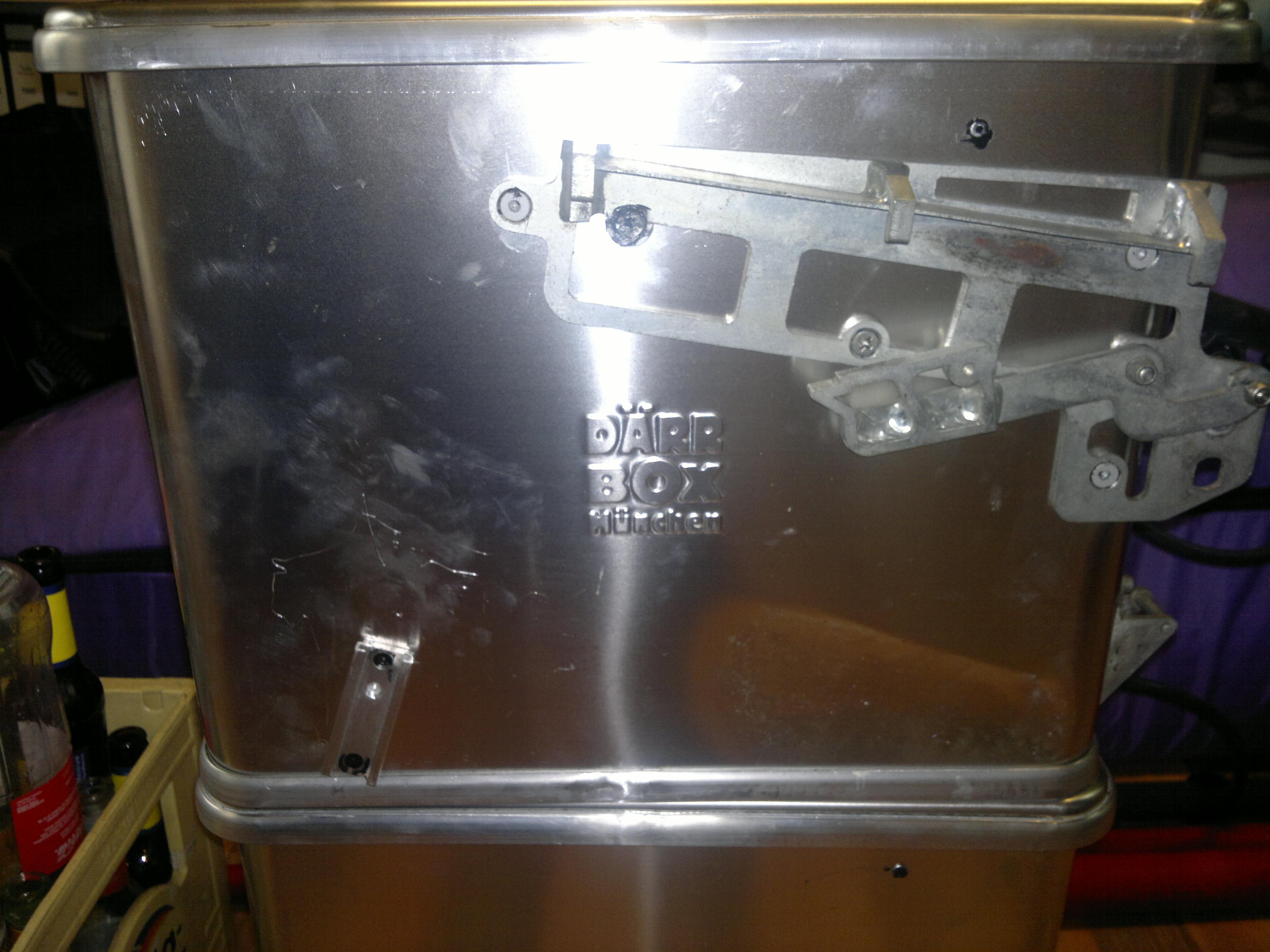

@Weert:
Die Kofferaufhängeschiene sieht irgendwie so aus, als hättest du die so gefunden, oder ist das selbst entworfen und cnc-gefräst? Für was ist der untere Teil davon?

Hi Yesmylord,
Das Trägersystem

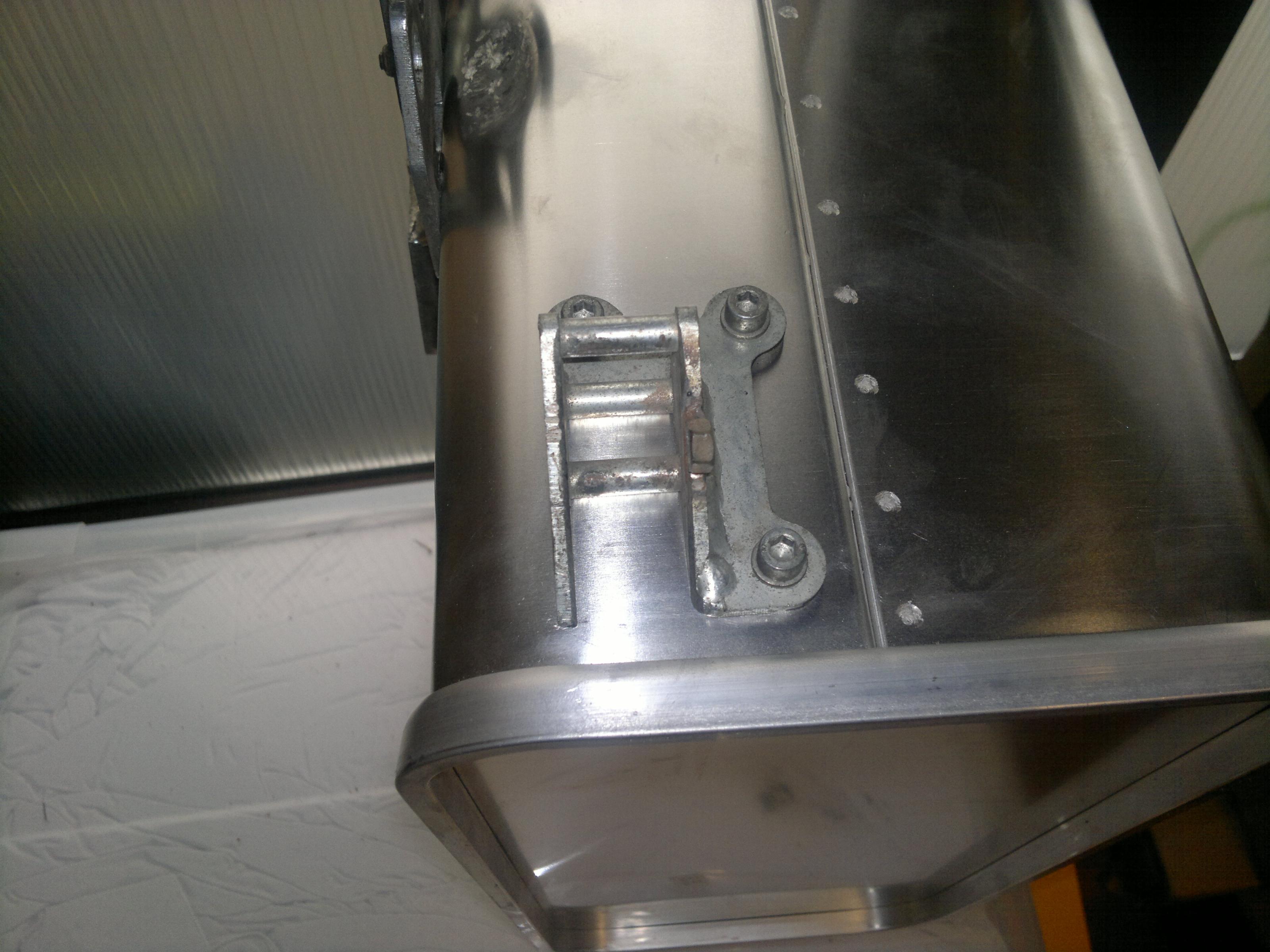

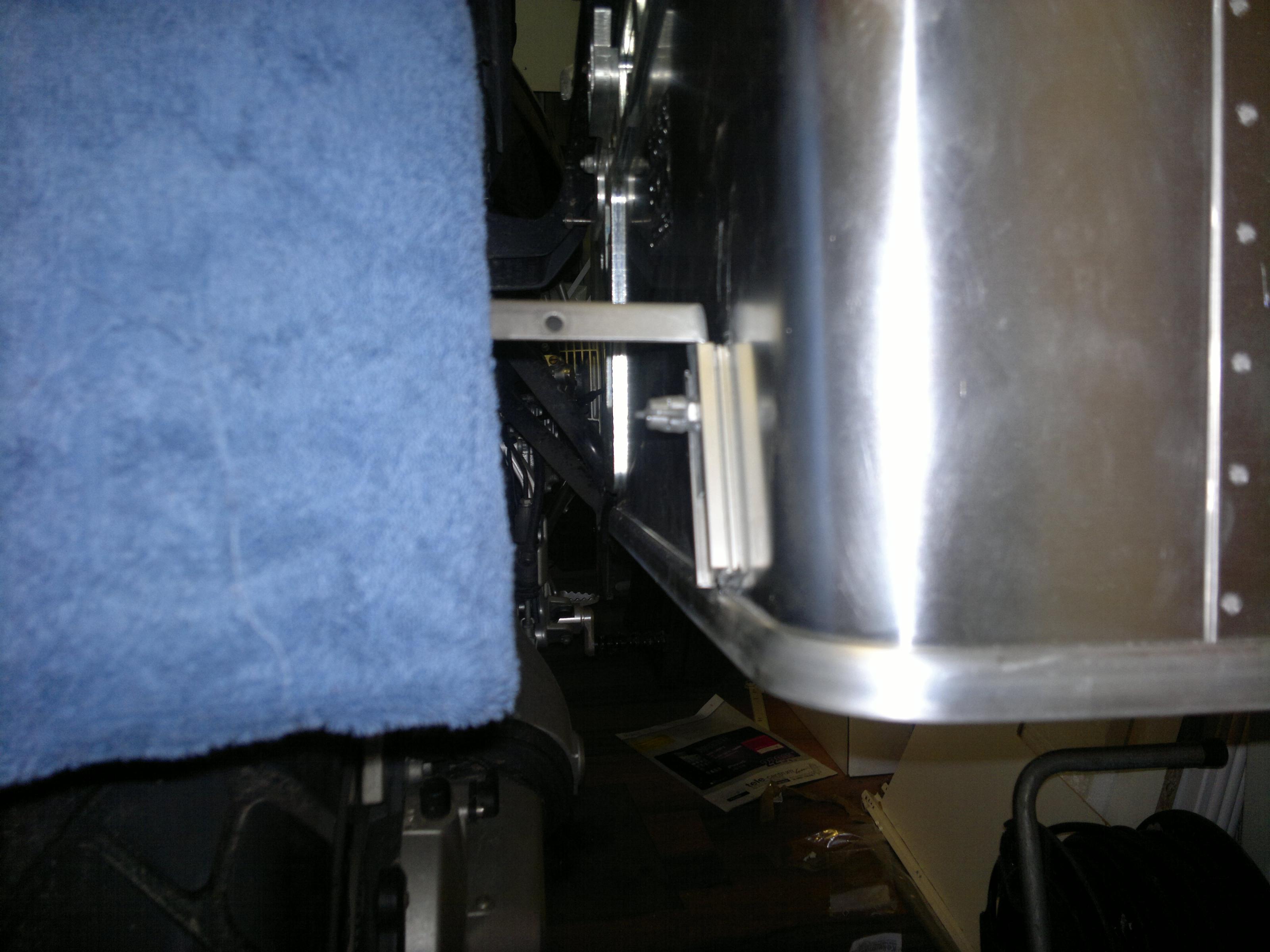

BMW Koffer 101 (7).jpg ist von Touratech / Zega Alukoffersatz "Street Version" Art.nr.: 01-052-0310-0 habe ich gebraucht gekauft.
BMW Koffer 101 (4).jpg Das sind die Halter an den Fußrasten und dasBMW Koffer 007.jpgist eine eigen Konstruktion damit die Koffer bei Höhere beladung nicht einknicken können!

@Weert:

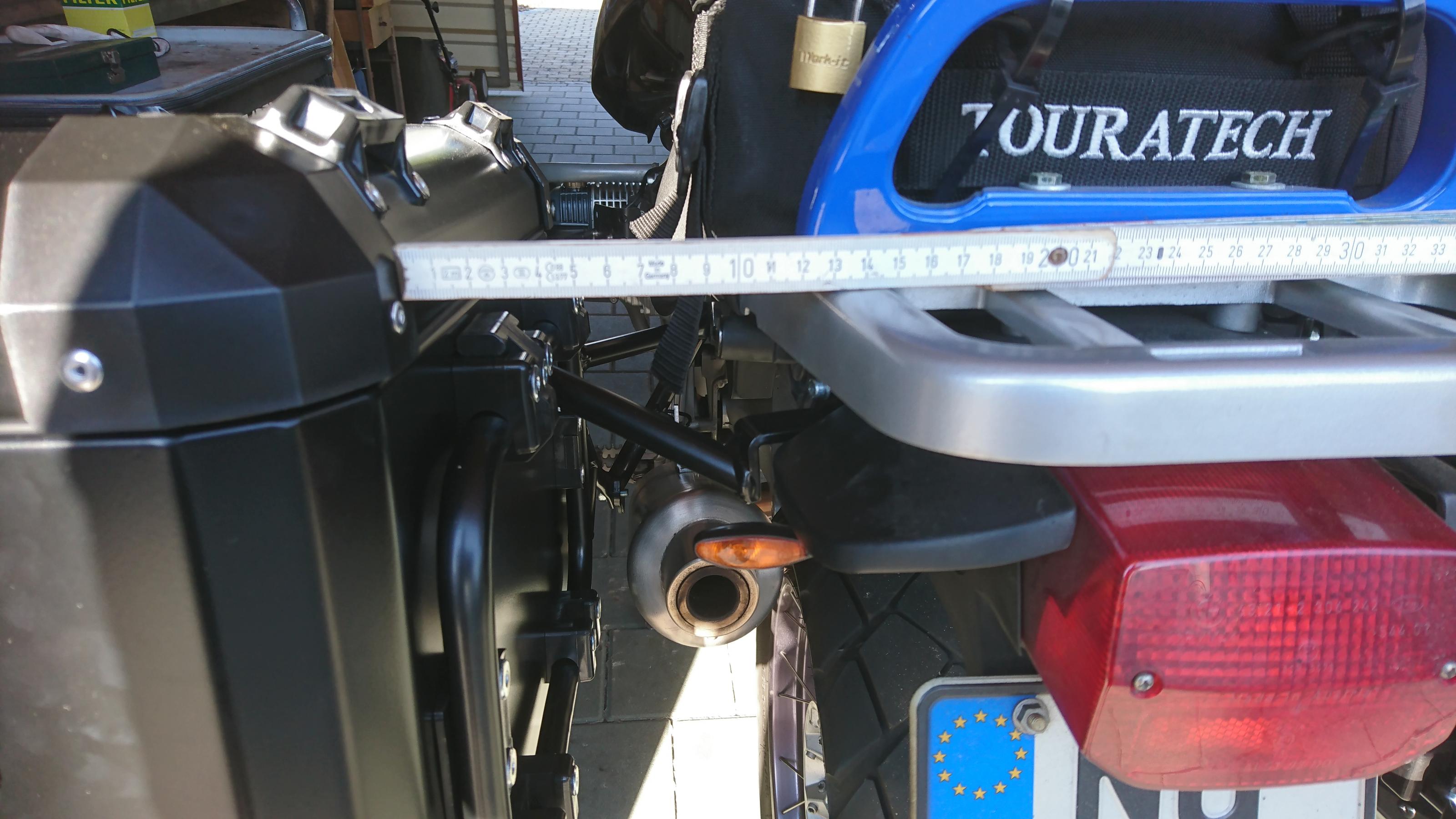

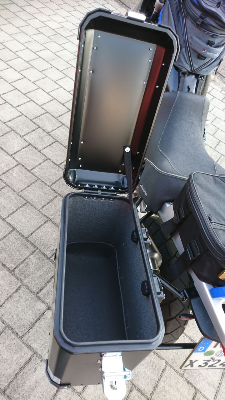

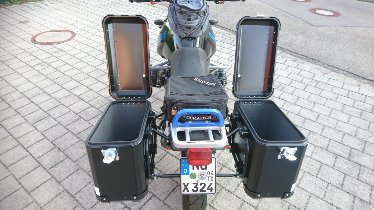

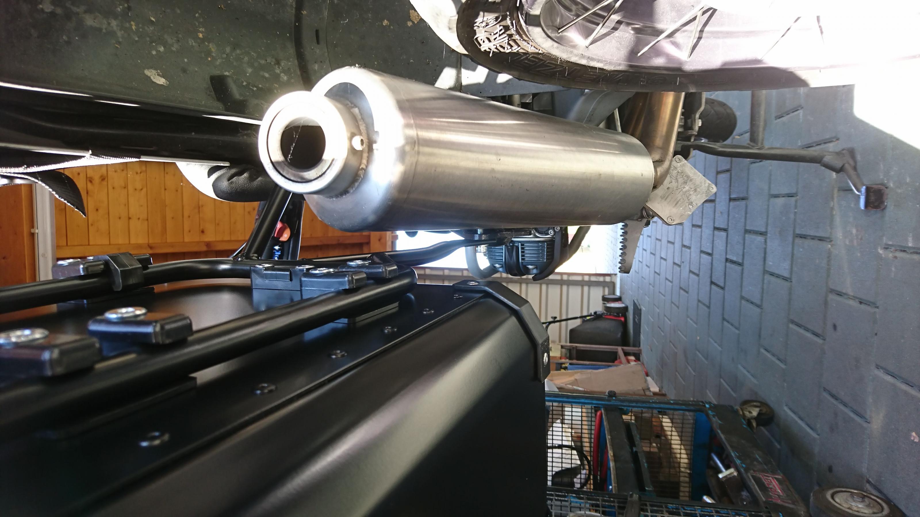

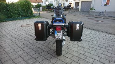

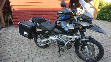

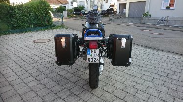

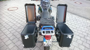

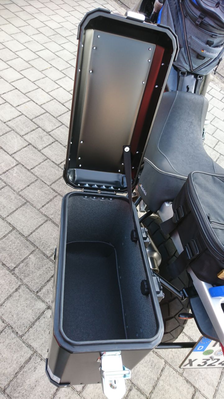

Hallo Leute,
also nach langem hin und her. Hier sind nun meine 2 x 48 Liter Koffer mit Halter.
1500312210257.jpg1500312211020.jpg1500312210600.jpg1500312209963.jpgIMG-20170717-WA0004.jpg

hi david,
hat in der heckansicht bissl was von einem trimaran!
wieso so breit?
da wurden doch sicher 20 cm verschenkt?!
nö, also wirklich!
da mußt du nochmal ran!
grüße vom hd-fan
G-B
28.09.2006
1.709
Könntest du die Bilder bitte noch kleiner machen, ich kann zu viel erkennen. ;)
Nein im Ernst, da ich nicht lesen kann was auf den Koffern steht, wüsste ich jetzt von dir gerne was das für ein Hersteller ist.
Ästhetik ist was für Leute die mehr schauen als fahren ;)
Aber ja, viel Platz verschenkt und damit "unnötig" breit.

hi g-b,
unter dem nashorn am li. koffer kann man's gerade so lesen.
hier der link:
Heavy Duties
geile koffer!
aber der hier abgebildete halter ist eher suboptimal.
