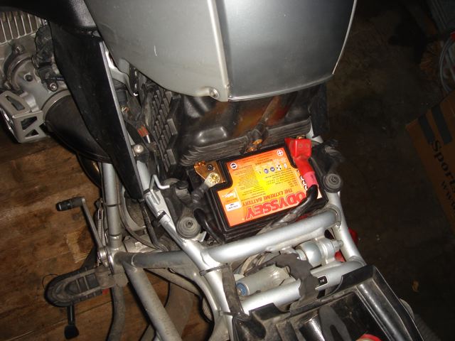

Hallo Gemeinde
also die PC535 passt in die 12GS und zwar dermassen "saugend" das ich jetzt erstmal 2-3 Tage ohne Halterung rumfahren werde. Danach besehe ich mir das nochmal und entscheide dann ob ich mir die Arbeit evtl. doch lieber mache.
mfg tweise
