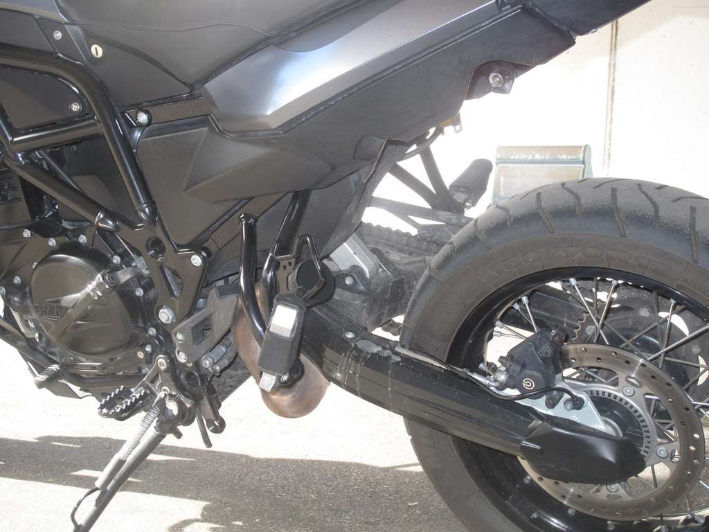

Ich machs kurz:
Als wir angekommen sind und die Moppeds (3 Stück, Frau und Tochter fahren auch) abgeladen hatten, haben wir uns die ca. 15 Motorräder angeschaut die bereits da standen. Diesmal erstaunlich wenige BMW´s. Deswegen sind uns auch die beiden F´s aufgefallen.
Als wir am nächsten morgen dann die erste Tour machen wollten, denk ich "wow was für ein Sound im Carport". Naja .... siehe weiter oben.
Also Moppeds abgestellt und zur Managerin. Polizei kommt fragt nach Auffälligkeiten. Ich sag "da standen gestern noch zwei gleiche Moppeds", die Hotelmanagerin "ja sind Stammgäste, sind heute morgen abgereist, ich hol die Adressen". Polizei Östereich hat sich mit der Polizei Deutschland in Verbindung gesetzt.
Die ist dann irgendwann zu dem besagten Kollegen heimgefahren und hat sich die Garage zeigen lassen. Wem das Motorrad gehört? Und der Auspuff der da liegt? Wurde ihm auf dem Parkplatz vom Hotel angeboten. Ja klar.

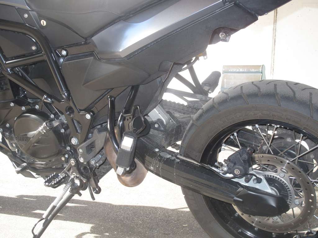

Ich hatte einen Tag vorher meine F von der Seite fotografiert gehabt. Der noch vorhandene Topf war gut zu erkennen, ausserdem hatte ich die ABE mit Seriennummer dabei. Hat dem Staatsanwalt für eine Beschlagnahmung gereicht, und ich habe den Topf wieder bekommen.
Habe es dann telefonisch der Hotelmanagerin und dem Polizisten mitgeteilt. Beide sichtlich erleichtert. Wie gesagt, alle bemüht und hilfsbereit.

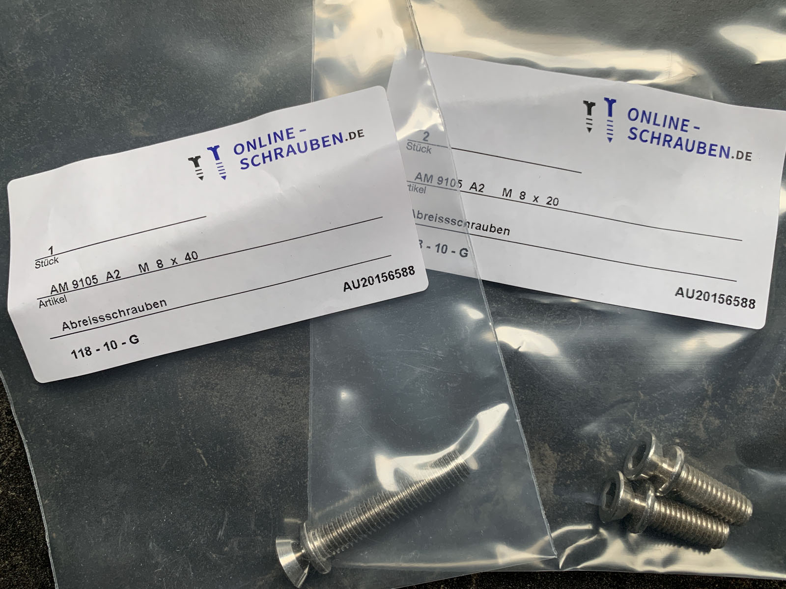

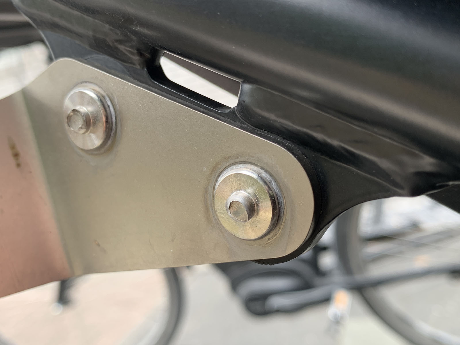

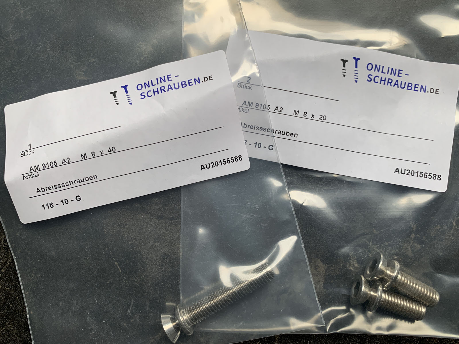

So, die Abreissschrauben sind angekommen:

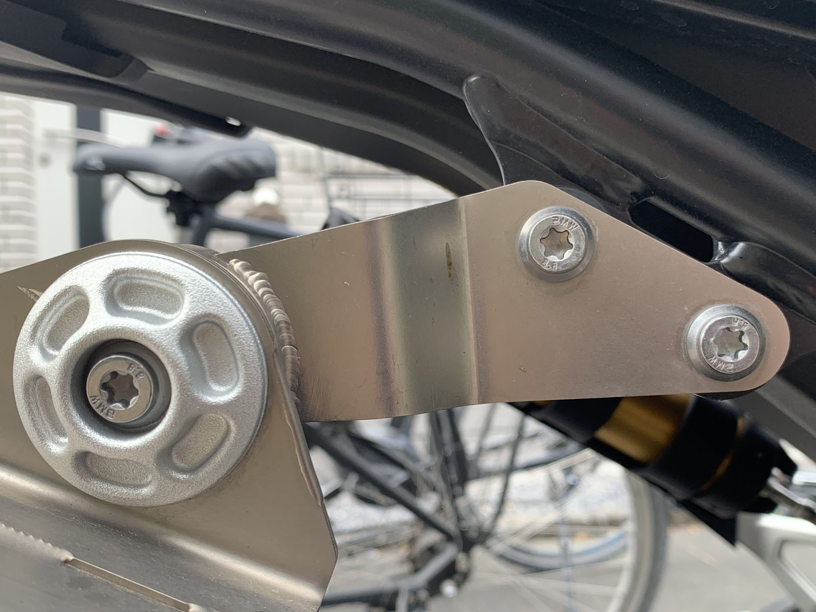

So sah die Befestigung im Original aus:

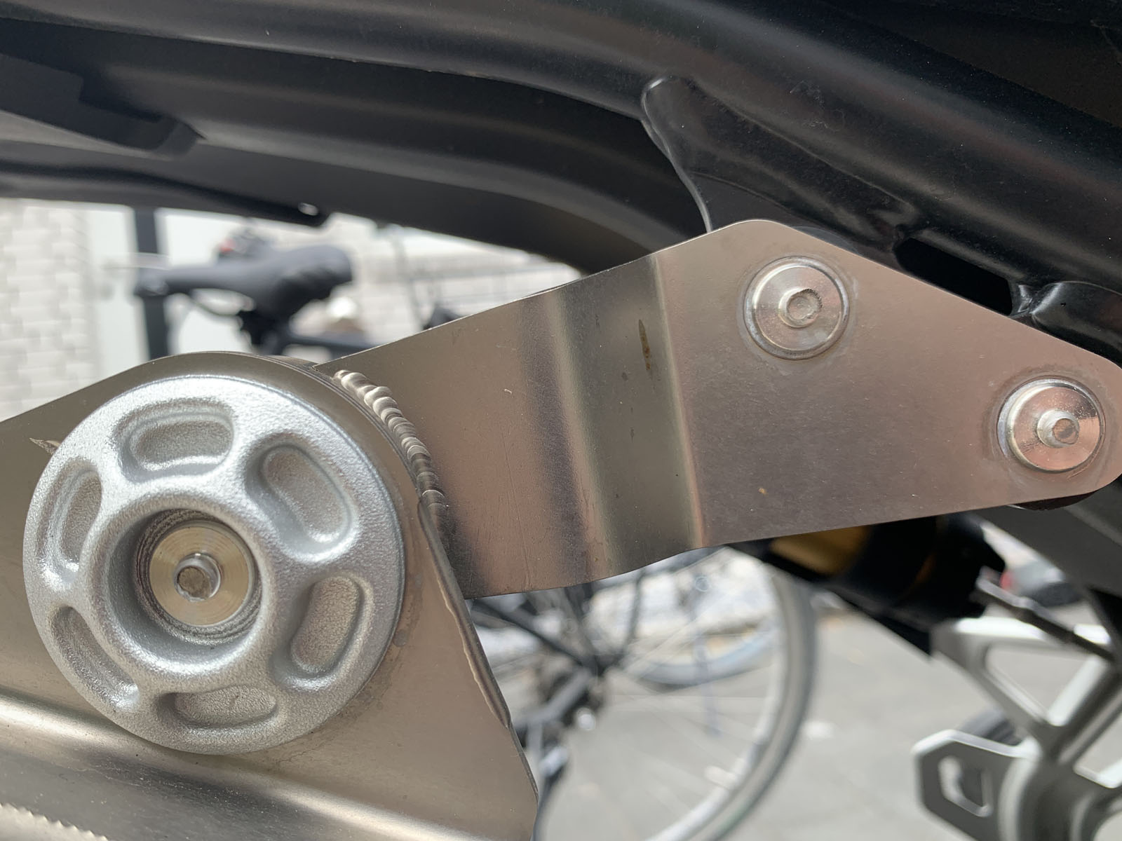

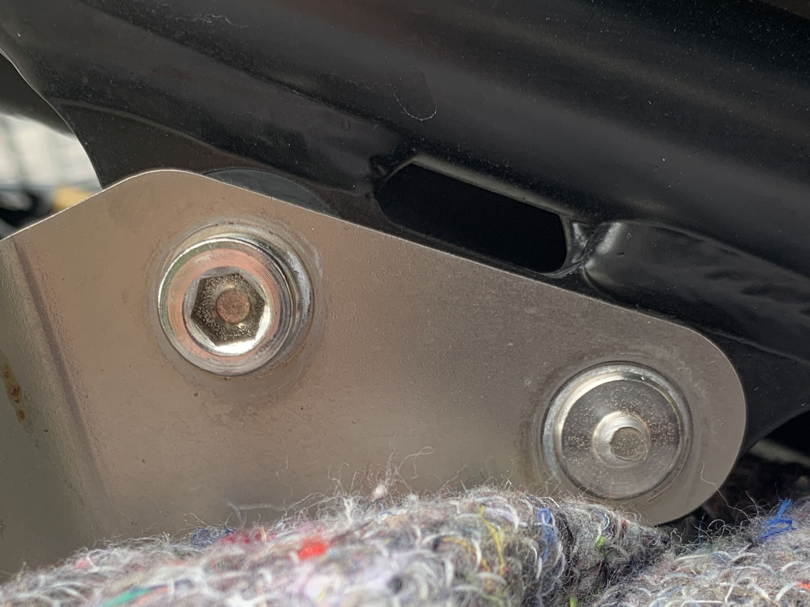

Hier mit den Abreissschrauben (links noch mit Kopf, rechts Kopf schon abgerissen):

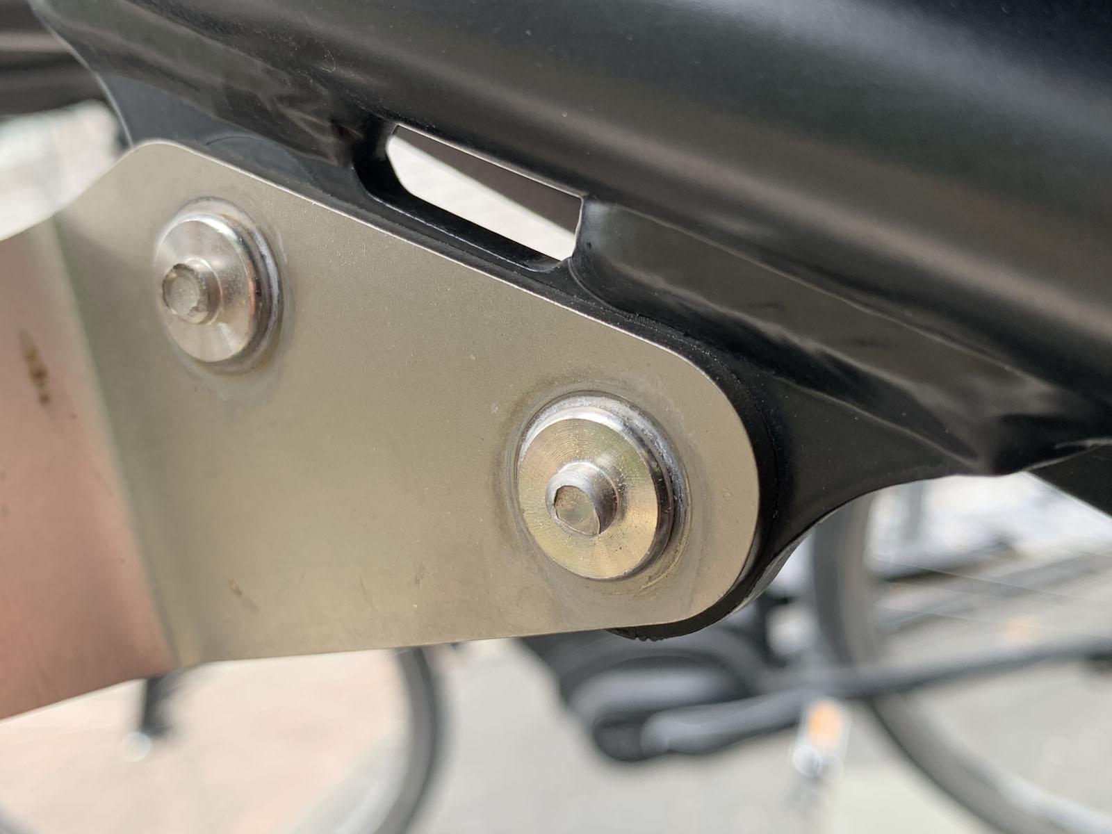

Alle Schrauben ersetzt:
Der verbleibende Rest ist nicht scharfkantig, trotzdem war ich noch mal mit der Feile dran (hier vor der Bearbeitung):

<Hier mit den Abreissschrauben (links noch mit Kopf, rechts Kopf schon abgerissen): >
alles schön und gut.
Wie willst Du die Schrauben im Falle eines Falles wieder entfernen ?
Flex ? Hebelstange aufschweissen ?

Bohrung rein und mit Schweineschwanz raus drehen.
Christian
Ich fahre meine Motorräder so 3-5 Jahre. Kann mir nicht vorstellen, dass ich die Anforderung mal haben werde. Aber zur Not (Umfaller) hiermit:
https://www.amazon.de/Schraubenausdreher-Linksdreher-Satz-5-Stück/dp/B0055YH57C
Und die M8x40 ist hinten mit einer Art Mutter befestigt, nicht in den Rahmen geschraubt. Da kann man die Vibrationsdämpfergummis rausschneiden, dann hat man etwas Spiel und dann wird das schon.
Es geht nicht um absolute Diebstahlsicherung, sondern eher ums Zeitschinden. Mein ESD wird so sicher nicht der erste sein, der auf einem Hotelparkplatz verschwindet.

kann mir noch nicht so recht vorstellen, wie man auf dem stehengebliebenen Knubbel reinbohren kann um später den Schraubenausdreher anzusetzen, denke das man da schnell abrutscht und den Halter verkratzt, könntest es mal versuchen und uns berichten
