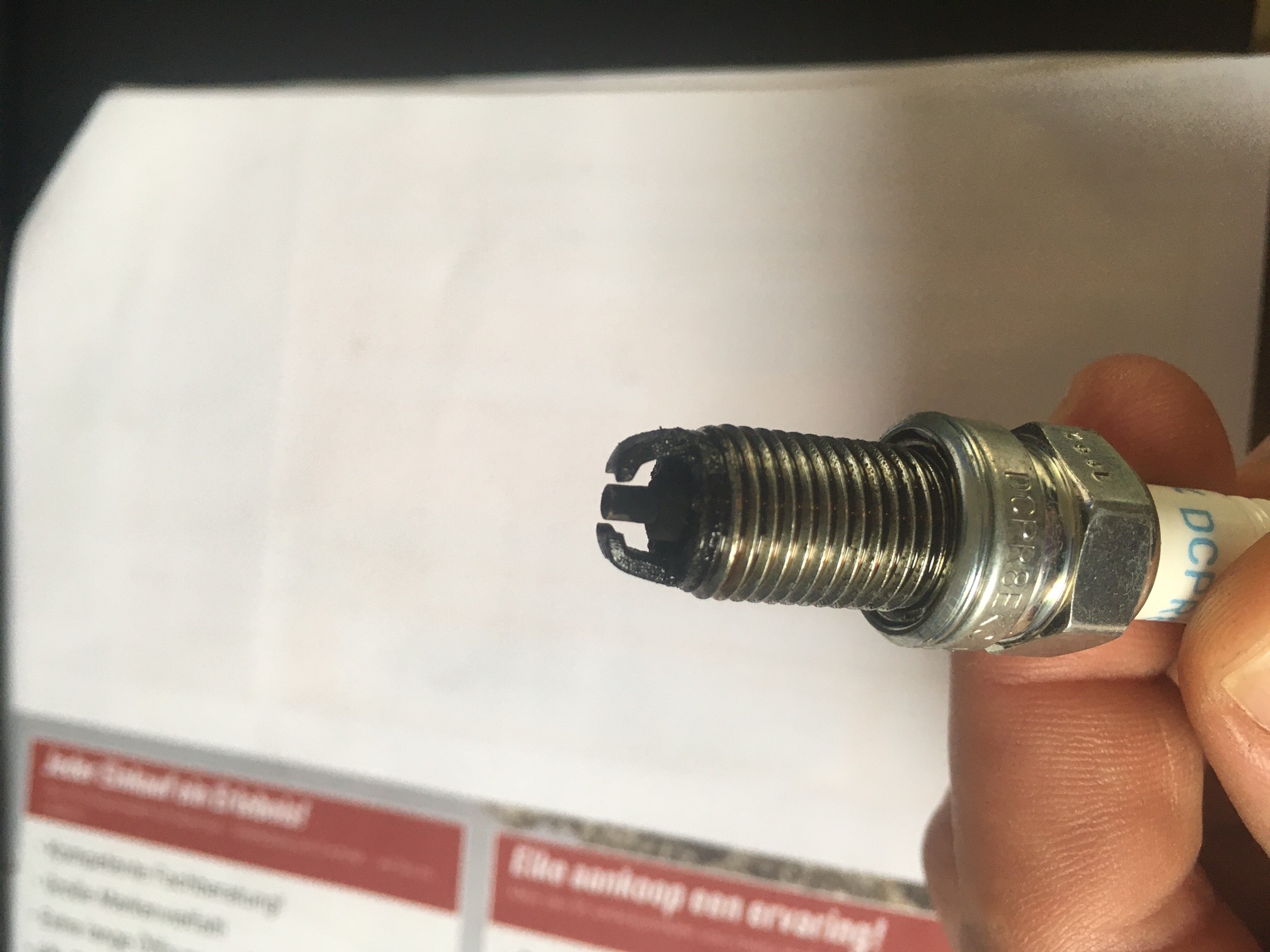

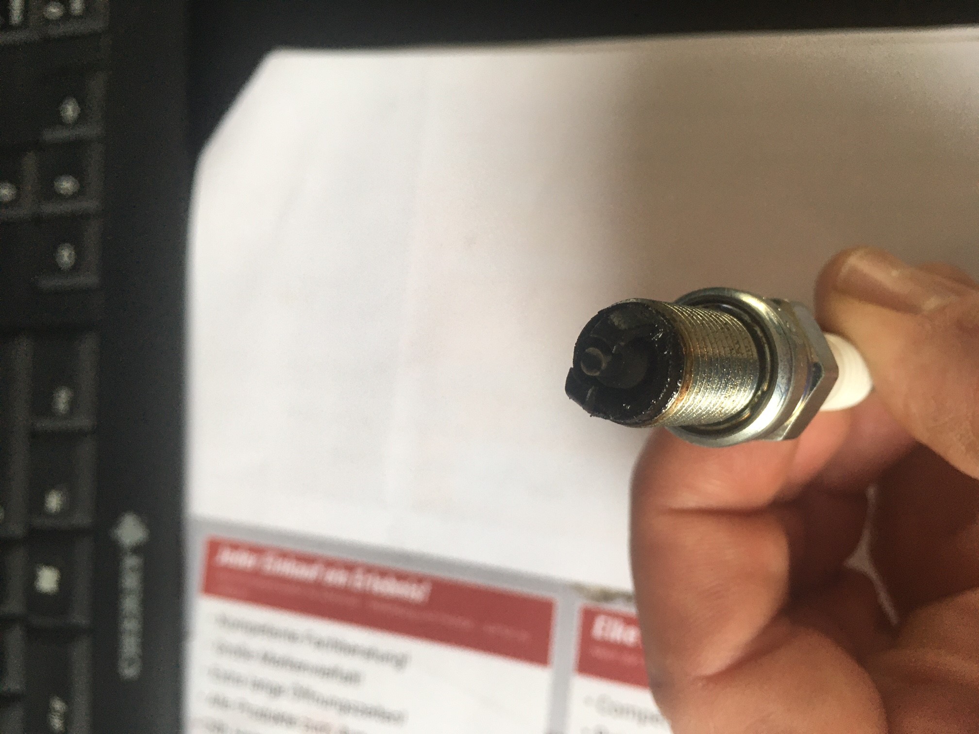

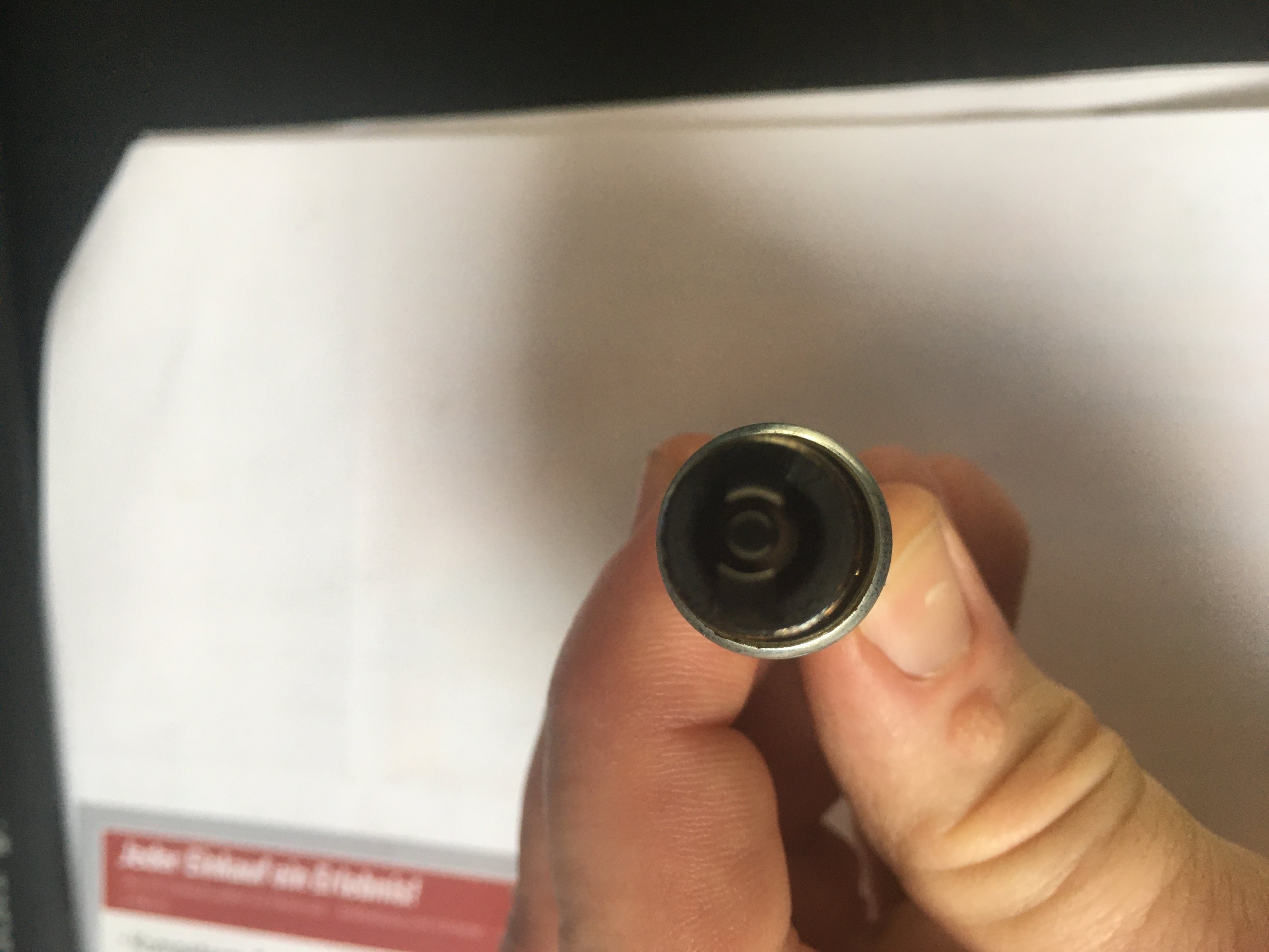

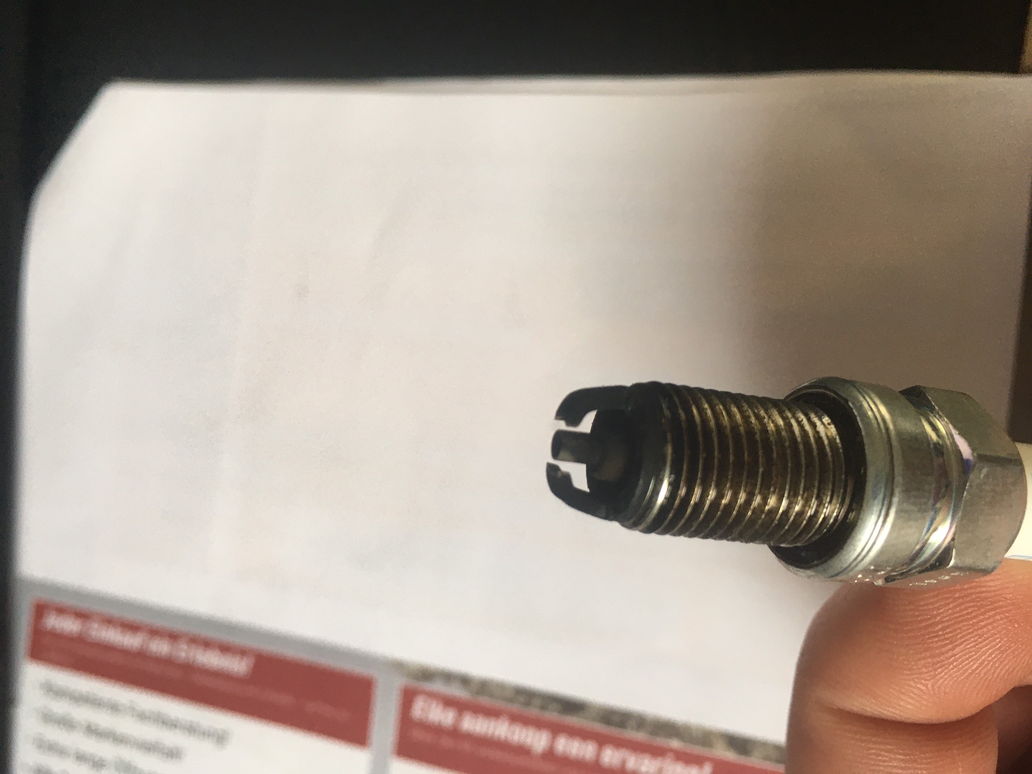

Heute habe ich einen Austausch der Zündkerzen an meiner 2003er DZ durchgeführt. Die beiden Sekundär-Zündkerzen sind m.E. sehr stark verrußt sowie mit Ablagerungen.
Gibt es dafür ein Indiz, dass zum Beispiel die Sekundär-Zündspule defekt wäre oder die Zündleitungen? Oder gibt es dafür weitere Ursachen
Die beiden Hauptkerzen sahen sehr gut aus - trocken, ohne Ablagerungen und rehbraune Färbung.
Vielen Dank für Eure Einschätzung.

Die sehen meines Wissens nach nie richtig toll aus, da sie bei 4.000 1/min abgeschaltet werden.
Meine sehen seit 100.000 km bei jedem Wechsel so aus.
Was meinen die Koryphäen?

Sollen doch im Optimalfall "rehbraun" aussehen. Für mich ein "normales" Bild. Da die Teile bei 4000 U/min abgeschaltet werden, sehen die halt nicht genau so aus, die die anderen. Mach Dir keinen Kopp.

Danke für die Rückmeldung. Das Thema mit Doppelzündung ist für mich neu. Daher war ich verunsichert.
Ich hab ja nun sowieso neue drin.

Spielt keine Rolle.
Ich habe selbst keine DZ, meine aber mich errinnern zu können, das schon mehrmals gelesen zu haben dass die Sekundärkerzen schwarz aussehen... ( oh mann was für ein Satz...)...:happy:

Sekundär-Kerzen sehen bei mir genau so aus.
Haupt-Kerzen sind heller, liegt vielleicht am K&N Filter.
Wenn der Luftfilter weniger Luft durchläßt wird das Gemisch
zu fett.
Wenn Du einmal drann bist seh mal nach dem Luftfilter.

Hallo
bei meiner 1150GS mit Dz sieht es genau so aus. DieNebenkerzen schwarz wie auf dem Bild die Hauptzündkerzen rehbraun. Maschine läuft astrein so seit 94.00 km.
Nach meiner Einschätzung keinen Grund zur Sorge.

Hmm. der K+N solte ja mehr Luft durchlassen..
Bis zu einer gewissen Drehzahl regelt ja die Lambdasonde das Stöchiometrische Gemisch..glaube nach etwa
4000 U/min ist es mehr oder weniger Fix ( angereichert)

Vielen Dank für die beruhigenden Rückmeldungen. Dachte schon, ich müsste Spulentechnisch erneuern.
