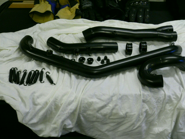

andi2
Joined
May 8, 2015
Messages
38
Schwarz verchromen !
Ist sehr unempfindlich und sieht super aus.
Vermutlich ist es sogar billiger als das von deinem Lackierer zu lackieren.
Habe mal meinen Akra Auspuff von einer SV650 schwarz verchromen lassen.
das ist eine klasse Idee. Schwarzchrom sieht unglaublich gut aus, hat so eine tolle Tiefe. Auf Auspüffen aber oft ein Glücksspiel, leider. Mein Nachbar mit der Harley hat jetzt nach drei Nachbesserungen aufgegeben
