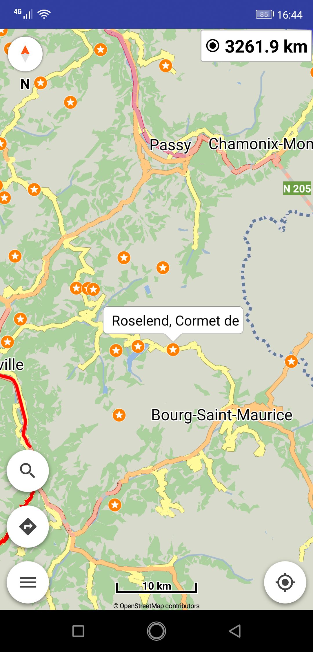

In Kurviger ist das anlegen / importieren / anzeigen eigener POI- Listen auch kein Problem,
hier meine Pässe- POI Liste:
Screenshot_20200818-164417.jpg Navigation zu einem POI ist natürlich auch möglich...
