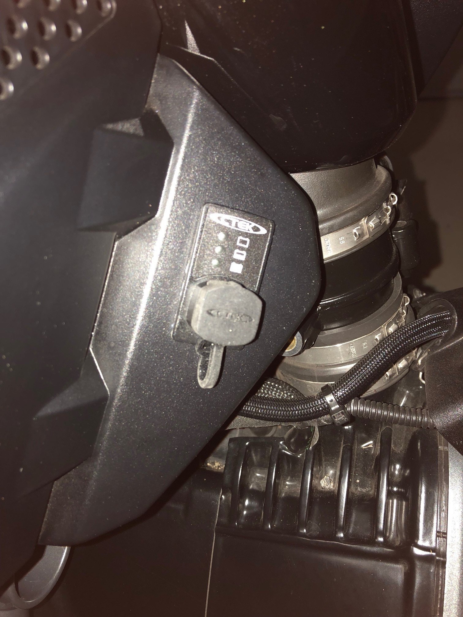

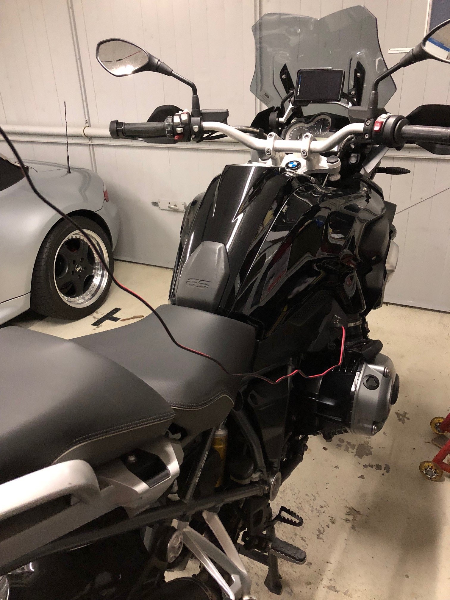

Hallo zusammen
Ich habe es so gelöst. Funzt seit einigen Jahren perfekt
Die Ctek sind an der Garagendecke montiert, ich kann das Kabel schnappen und einstecken und gut ist. Es kommt auch nicht in den Weg oder stört sonst wie. Beim Auto habe ich das auch so gelöst.
Gruss Andy
