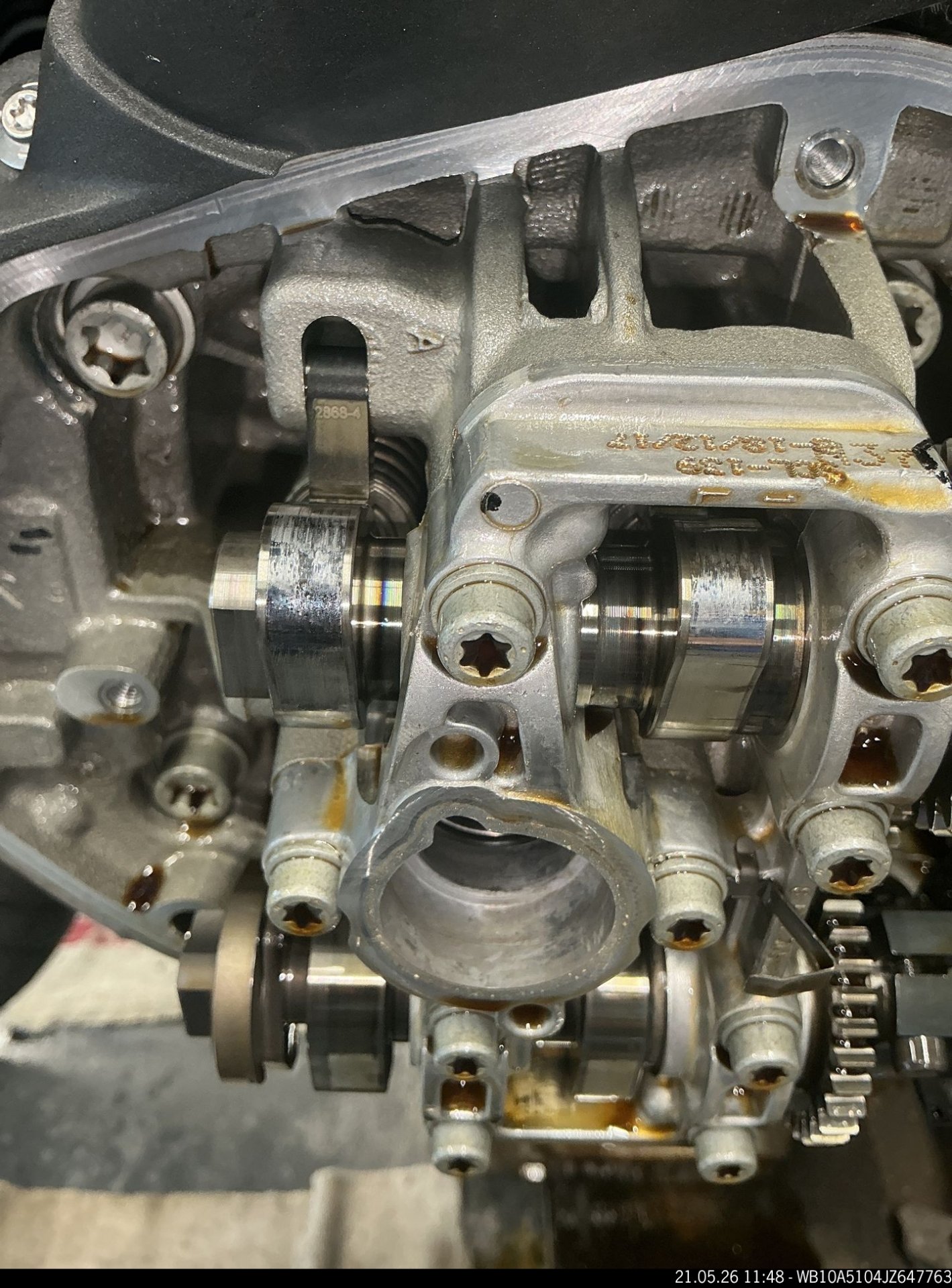

Jetzt hat es mich auch erwischt, allerdings ist meine aus 03/18 und hat bereits die verbesserten SL und Wellen verbaut bekommen.
KVA 3.200 Teuronen. Ob ich das bei einer Laufleistung von 74k noch investieren möchte? Selbermachen iss nicht...
Zeichen stehen auf Trennung, so wie sie ist..
Für mich ist das kein hinnehmbarer Verschleiß.
Gutes Öl und pünktliche Wechsel vorausgesetzt, riecht dieser Braten gewaltig nach (kalkulierter?) Obsoleszenz.

Mopette hat jeden Service beim Freundlichen bekommen, lückenlos. Die Riefenbildung an der Einlassnockenwelle ist schon extrem. Bei der letzten Kontrolle vor 20.000 km wurde nichts dergleichen festgestellt (sofern die Kontrolle überhaupt gemacht worden ist, bei der Werkstatt habe ich da so meine Bedenken).
Kulanzantrag wurde in Anbetracht der Laufleistung als aussichtslos gar nicht gestellt. Kann aber auch damit zusammenhängen, dass der Servicemitarbeiter erst seit 1,5 Monaten mit BMW zu tun hat (und er nicht weiß wie es geht), und er notorisch überlastet/überfordert ist, da der etatmäßige Mitarbeiter aufgrund eines Arbeitsunfalles längerfristig ausfällt.
Egal.... jeder Versuch wird mindestens viel Zeit und ggf. Geld kosten.
Ich habe bereits mehrere Optionen erarbeitet... morgen baue ich sie auf den Originalzustand zurück, mache Fotos und versuche sie zu verkaufen. natürlich mit Info auf den Schaden.
Parallel aber auch einen Kulanzantrag direkt bei BMW stellen/anfragen.

Update:
Der Kulanzantrag ist quasi erwartungsgemäß abgelehnt worden (kam heute per Telefon, ohne weitere Begründung), macht aber nix... seit Montag hat sie einen neuen Eigentümer (der von dem Schaden weiß), am Freitag hole ich meine neue (sehr junge gebrauchte) ab. Wird ein Markenwechsel werden...
