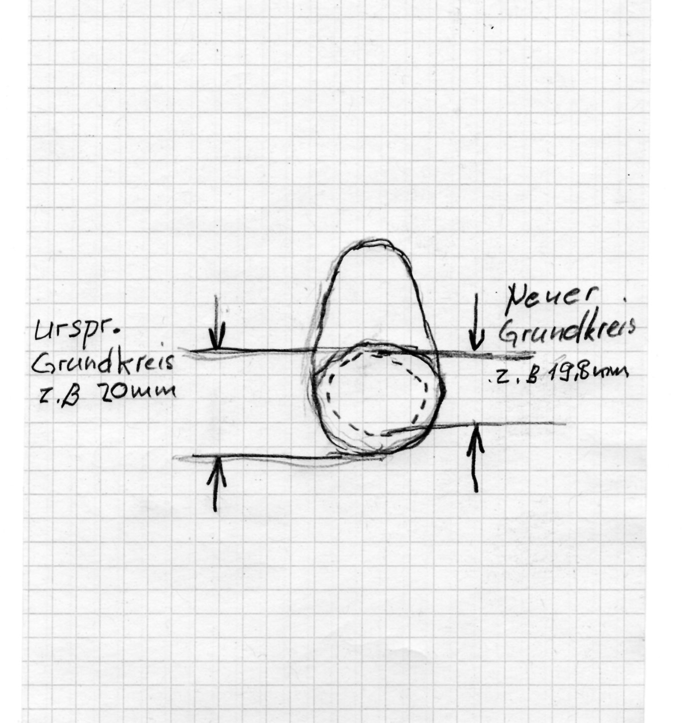

Ich denke es geht nicht um ein Abschleifen von 0.1mm..es geht um minimste Spuren an den Nocken.
Welche beim weiter fahren zu einem unterbruch des Oelfilms und/oder anfressen führen würden.
Mehr eine "Oberflächenbearbeitung (ähnlich wie Honen..läppen)"
Bei Farbveränderungen ist meiner Meinung nach höchste Vorsicht geboten (strukturveränderungen).
Ich weiss nicht ob das heute noch praktiziert wird, ein aufschweissen der Nocken und eine kompl. neubearbeitung. Das wurde aber nur bei nicht mehr erhältlichen Nockenwellen gemacht und dürfte preislich uninteressant sein.
Ergänzung 11:40
Eine Steuerzeiten Korrektur wäre möglich, wenn man den Grund Durchmesser verkleinert.
hydrantenfritz
02.02.2015
13.439
Spielt keine Rolle.
So in etwa...

die paar Hundertstel werden über all auch am Grundkreis weggehen und sind nicht leistungsmindernd. Der Hub bleibt.
Mein Beschichter sagt auf meine Anfrage, bei welcher Temperatur das gemacht wird...
" DLC braucht nur ca. 300 °C, sollte also kein Problem sein.
Ob das Sinn macht kann ich Dir nicht beantworten, zumindest wird weiterer Verschleiß reduziert. "
Also für mich nicht die schlechteste Idee.
2/10 mm wird nicht abgetragen.

Genau, wenn im Grundkreis auch abgetragen wird, sind die Steuerzeiten eh kein Thema.
