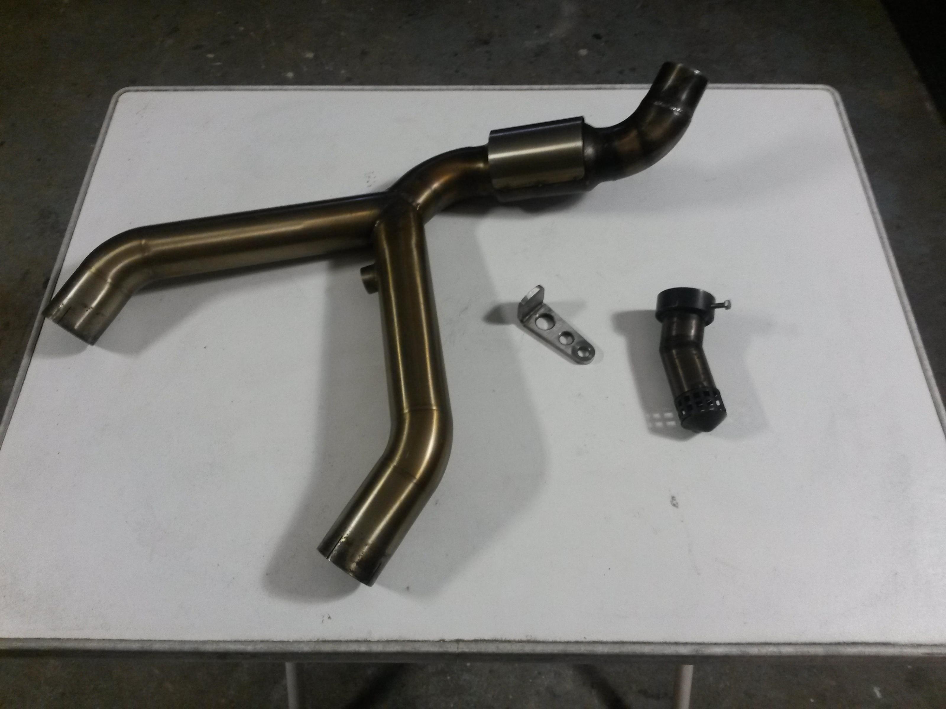

Hab die Düsen seit sie von Q-tech rauskamen. War auch schon damit beim TÜV. Abgaswert war sogar besser als bisher . Und das mit Y-Rohr mit Kat und Original Endschalldämpfer.
GStreiber1503
GStreiber1503
25.12.2013
748
Nürnberg
R1150GSAdv+R1250GS Adv
Hab mal auf die Schnelle ein Verkaufsfoto genommen. So sieht das aus. Ist Ersatz für den Originalen Kat. Hoffe es gibt jetzt nicht wieder langatmige Diskussionen deswegen. Seit 12 Jahren ohne Beanstandung durch den TÜV.
