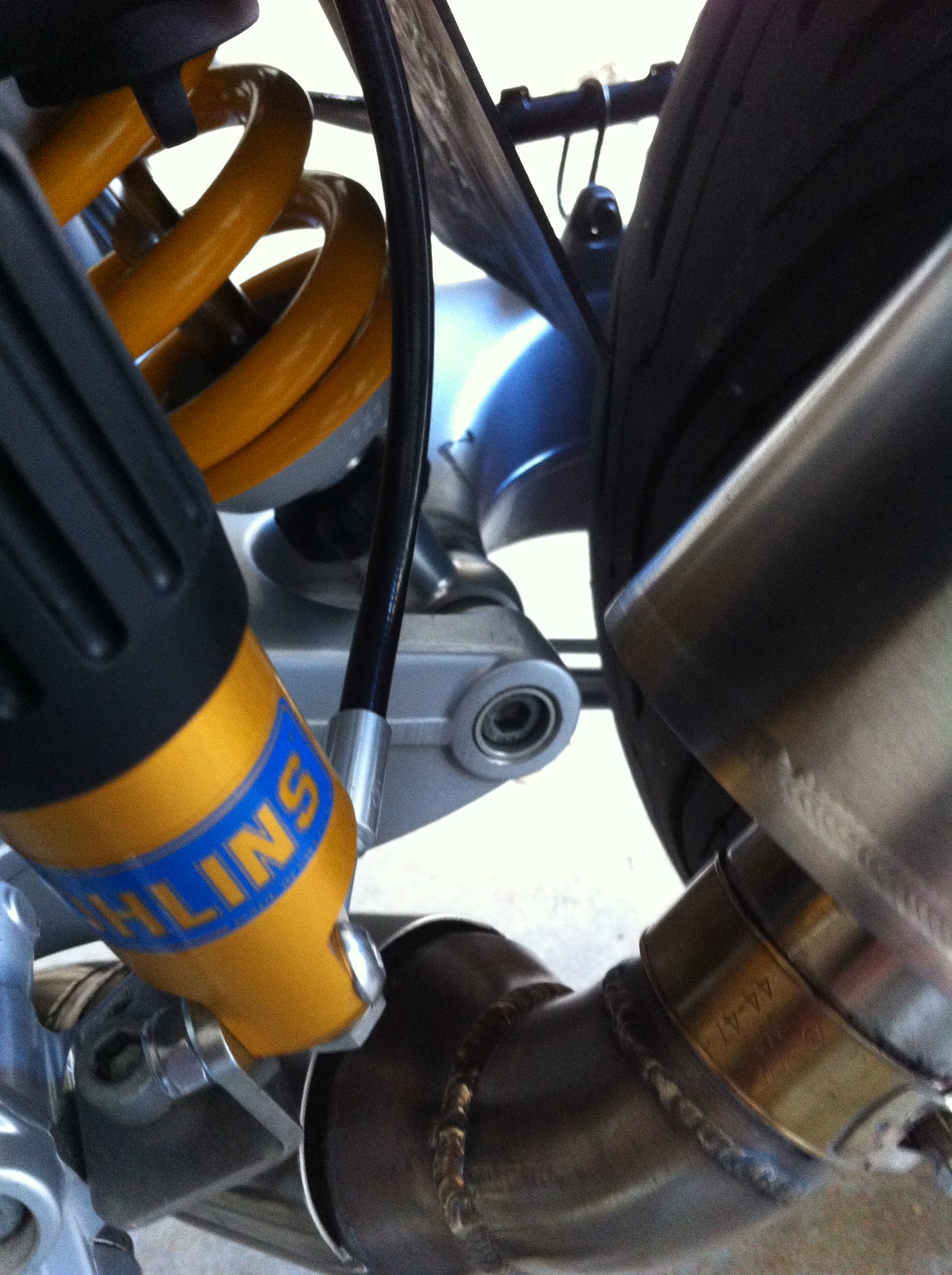

Hab auch mal eine ADV gehabt, mit 7000 Km gebraucht gekauft. Eigentlich nur einen Remus mit Y-Rohr (alles mit ABE) eingebaut und penibel synchronisiert. Jeder Mechaniker war begeistert wie die lief. Der Bremser ist eigentlich der Katalysator.
P.S. hast da dickere Ansaugrohre drauf?

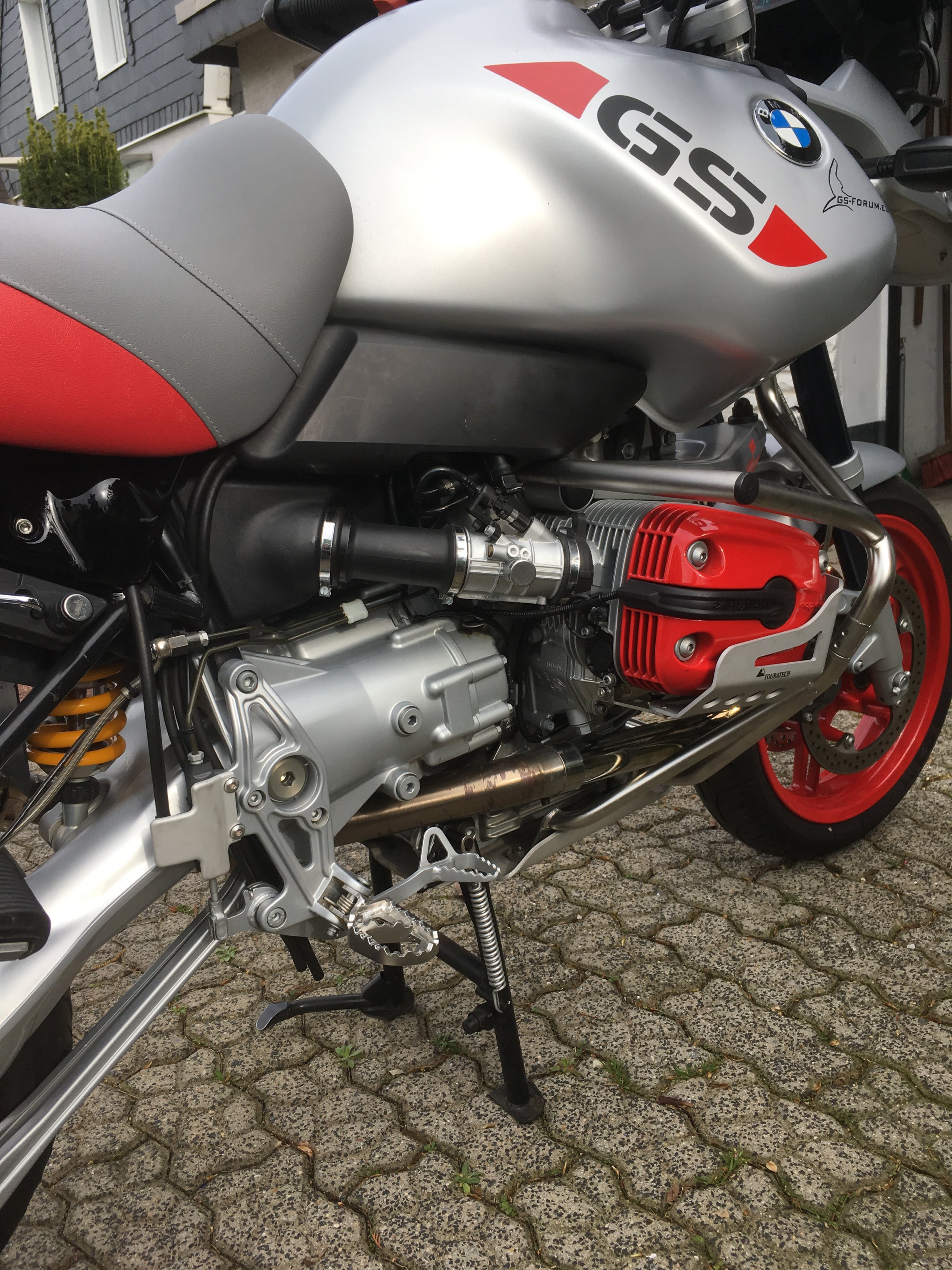

Wäre schön, wenn du nach der Probfahrt hier kurz mal deine Eindrücke im Vergleich vorher/nachher aufschreiben könntest.
Moin, also wie gewünscht mal ein erster Eindruck im Fahrbetrieb.
Habe nur ne kleine Runde gedreht aber dabei fiel mir der brachiale Anzug im ersten Gang auf...
Dann mal speziell getestet und die GutmütigeSocke hebt allein durch einen beherzten Gasstoß das Vorderrad von der Straße.
Bin mir nicht sicher, ob sie das schon vorher konnte. Mit der 2001er bin ich ja erst ganz wenig gefahren.
Zur Info, habe ein Y-Rohr dran und einen Storm Endtopf. Also ich bin zufrieden.
Bin gespannt, was die Junx vom TÜV zur Auspuffanlage sagen.
