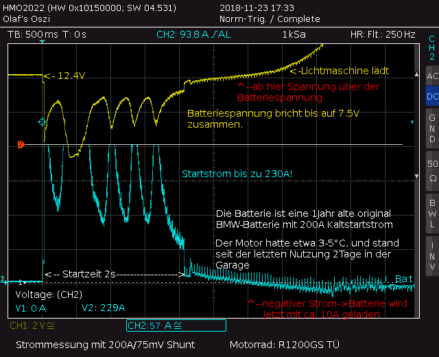

Was vielleicht noch interessant ist, ich hatte zu Begin der Probleme mal Spannung und Strom
an der Batterie gemessen:
Das ganze zeigt einen erfolgreichen Start. Leider hat man natuerlich nie seinen Oszi am
Start wenn die Kiste sich gerade mal verweigert ihren Pflichten nachzukommen, seufz.
