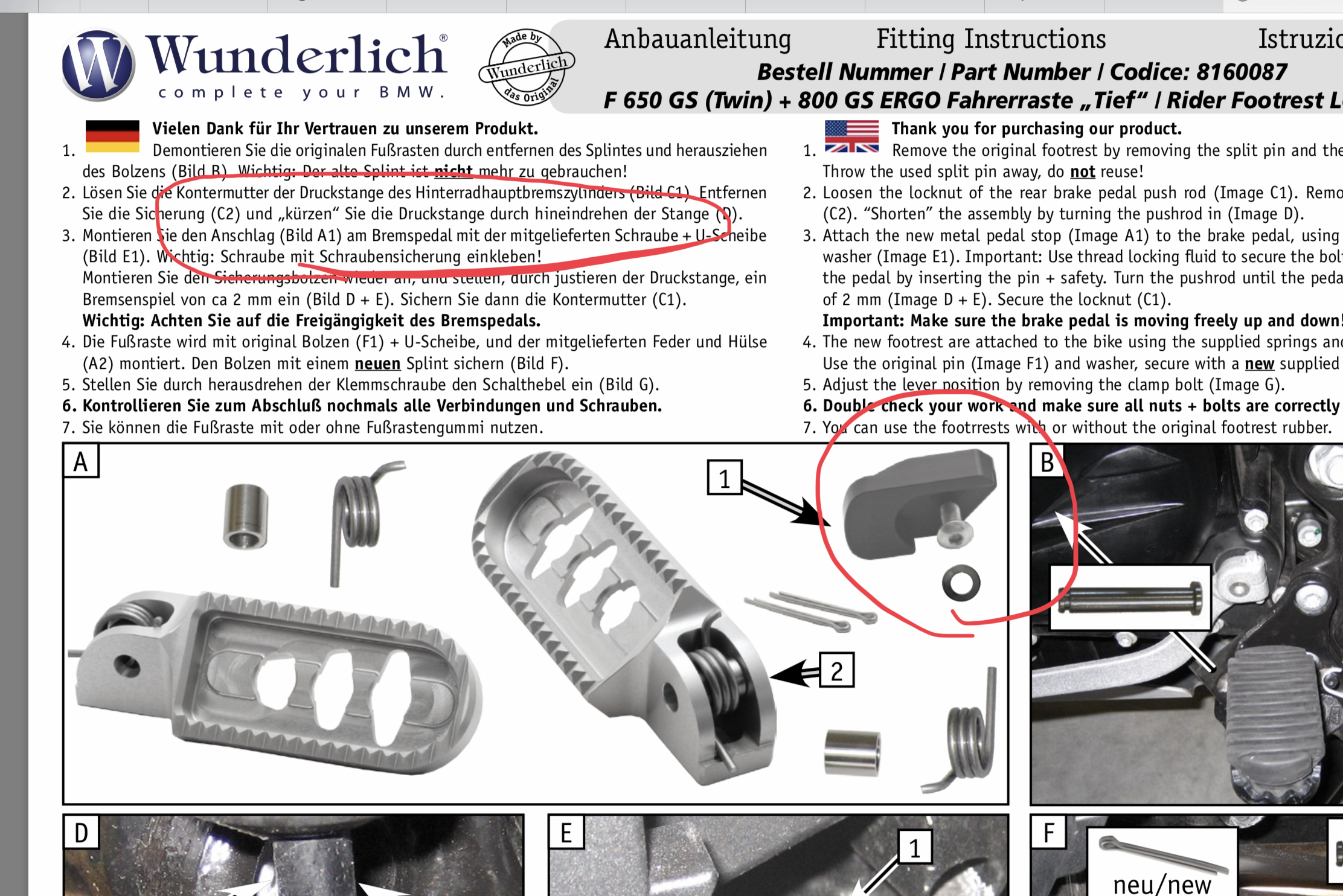

wenn 2,5 cm sich so sehr positiv bemerkbar machen, werde ich das auch demnächst in Angriff nehmen.
In den Beschreibungen von SW, Touratech und Wunderlich finde ich nur bei Wunderlich den Anschlag, um das Bremspedal tiefer zu setzen. Haben die beiden anderen das nicht?

Ich hab die ERGO Titan von Wunderlich, die haben keinen Anschlag, deshalb sind sie auch nicht verstellbar und deshalb gibt es auch nicht das Problem, dass Brems- und Schalthebel evtl. verbreitert werden müssen!
Diese Fußrasten kommen 2,5 cm tiefer und auch etwas weiter nach vorne. Das liegt daran, dass die original Fußrasten durch ihre Geometrie weiter hinten sitzen. Die Fußhöhe bei den Ergo Titan sitzt direkt auf Höhe der Aufnahme (im Gelenk, sieht man sehr schön auf dem Foto auf der Wunderlich Seite), die original sitzen über der Aufnahme und ragen nach hinten!
Man sollte bedenken, dass die verstellbaren Fußrasten die tiefste Einstellung nur erreichen, wenn sie weder nach vorne oder nach hinten verstellt werden, also quasi bei 6 Uhr. Bei 5 Uhr kommen sie weiter nach vorne, aber auch wieder etwas nach oben. Bei 7 Uhr kommen sie nach hinten und auch wieder etwas nach oben.
Die ERGO Titan kommen etwas nach vorne, (vielleicht so ca. 5 Uhr) und definitiv 2,5 cm nach unten. Alle verstellbaren ragen weiter nach außen, was zusätzlich die Bodenfreiheit einschränkt.
Wer als die ERGO Titan bestellt, Probe fährt und die passen, hat wohl den besten Kompromiss gefunden. Wer weiter nach vorne oder hinten verstellen muss, muss damit leben, dass er evtl. nicht so tief kommt (gibt ja auch welche, die wollen gar nicht tiefer kommen oder sogar höher) und dass die Fußrasten weiter nach außen kommen, was wiederum zur Folge hat, dass evtl. Brems- und Schalthebel verbreitert werden müssen und dass die Bodenfreiheit geringer wird!

Ja jetzt weiß ich was Du meinst! Dieser Anschlag wird nur beim ERGO Titan mitgeliefert, bei den anderen ist der nicht dabei. Ich hab zumindest mit Wunderlich telefoniert und deswegen gefragt: Nur bei EGRO Titan dabei!
Mein Bremspedal hab ich bis jetzt nicht tiefer montiert. Ich hab mit der Bedienung bis jetzt. keine Probleme und auch nicht das Gefühl, dass das tiefer sein sollte. Also lass ich es erst mal wie es ist. Was ich aber schon vorher gemacht hatte, war eine Verbreiterung am Bremspedal zu montieren, weil ich immer das Gefühl hatte das Pedal suchen zu müssen.

Die EVO 1 sind verstellbar. Aber schaut euch mal den Verstellmechanismus genauer an (gilt auch für ähnliche Modelle): Der baut ganz schön weit aus und somit setzt man mit der Fußraste leichter auf. Die Fußraste kann zwar komfortabel ferstellt werden, aber sie kommt auch deutlich weiter nach außen.
Ich wollte eine tiefere Fußraste und habe mich damals für die Wunderliche tiefe Ergo entschieden. Die ist zwar nicht vertellbar, dafür sitzt sie aber auch nur tiefer (wie ich es wollte) und ragt nicht weiter raus. Leider gibt es die nicht mehr!
Die Gummies der original Rasten passen perfekt in diese Ergo Rasten!
