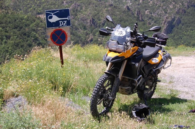

...stimmt sieht gut aus. Ich hab fast gar keine Scheibe - sieht auch gut aus. Mir ist das ruhig genug - zumindest außerhalb großer Städte, besonders dort wo für Hubschrauber Landeverbot herrscht.
Meine Scheibe ist genau so groß, dass die Startnummer für die GS Challenge drauf passt - dort lasse ich mir immer ganz besonders den Wind um die Nase wehen.
