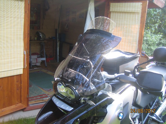

Hallo zusammen,
auch ich hatte ständig Probleme mit den Verwirbelungen bei 186 cm Körperlänge.
Hab dann mal was von Laminar-Lip gelesen und mir das Teil einfach über´s Netz aus GB besorgt.
Was soll ich sagen: Einfach nur Klasse, allerdings nicht ganz preiswert.
Ausschauen tut´s so: Unbenannt.jpg

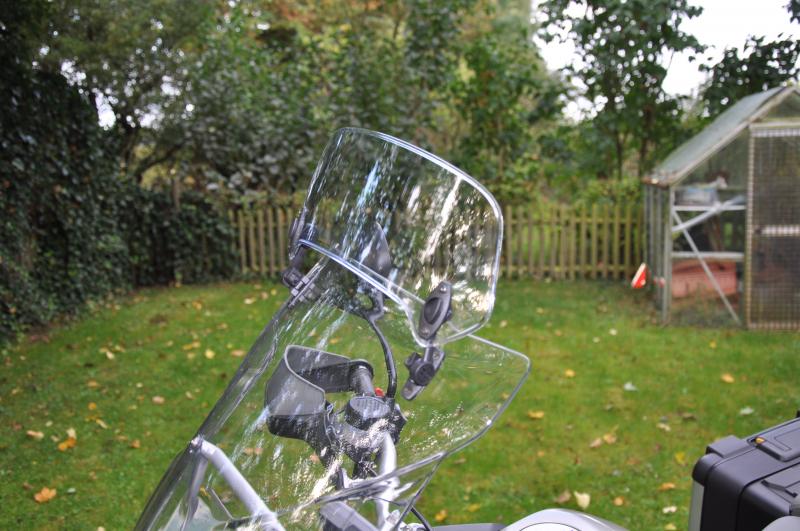

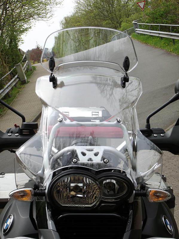

Habe mich nun für eine MRA X- creen entschieden und diese am Bike verbaut. Ich kann nun auch noch bei 170 km/h und schneller mit offenen Helmvisier fahren ohne dases herunter klappt. Hinter dem Windschild ist es absolut windstill, trocken und ruhig. Und wenn ich mir mal ein wenig Wind um die Nase wehen lassen möchte, verstelle ich den Aufsatz mit wenigen Handgriffen und aller Kürze.
Eine gute Entscheidung und zu empfehlen. So schaut es aus: DSC_0142.jpg

Hallo Christian
habe mir auch das MRA X gekauft. Welchen Bohrer hast du für die Windschutzscheibe benutzt.
LG
Dieter
Macbeth*
Macbeth*
13.09.2012
387
westliches NRW
GS 1200 ADV
Hallo Christian
LG
Dieter
6 mm
Habe, ohne vorzubohren, mit einem 6mm Holzbohrer gebohrt. Steht aber auch auf der Anbauschablone. Die Holzbohrer gibt es günstig bei Feinkost Aldi. Langsame Umdrehung, sonst schmilzt der Kunststoff. Geht wunderbar ohne abzurutschen.
