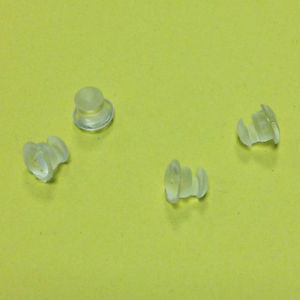

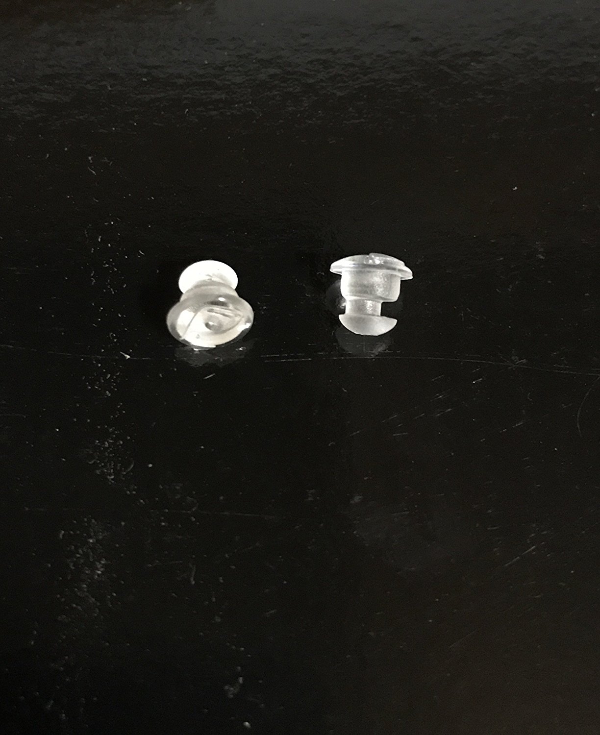

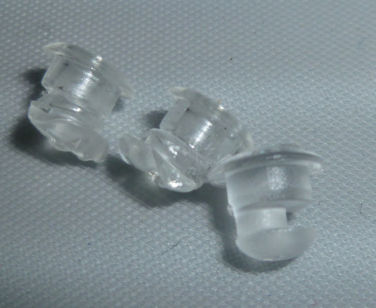

Interessant. Ich kenn die Pins nur so, wie von mir beschrieben.
Hast Du mal ein Foto?
Gast29174
Die ovale Rundung ist wirklich nur minimal und fast nur zu erkennen, wenn der Pinn draußen ist .
bei dem rechten Pinn ist es aber gut zu erkennen
