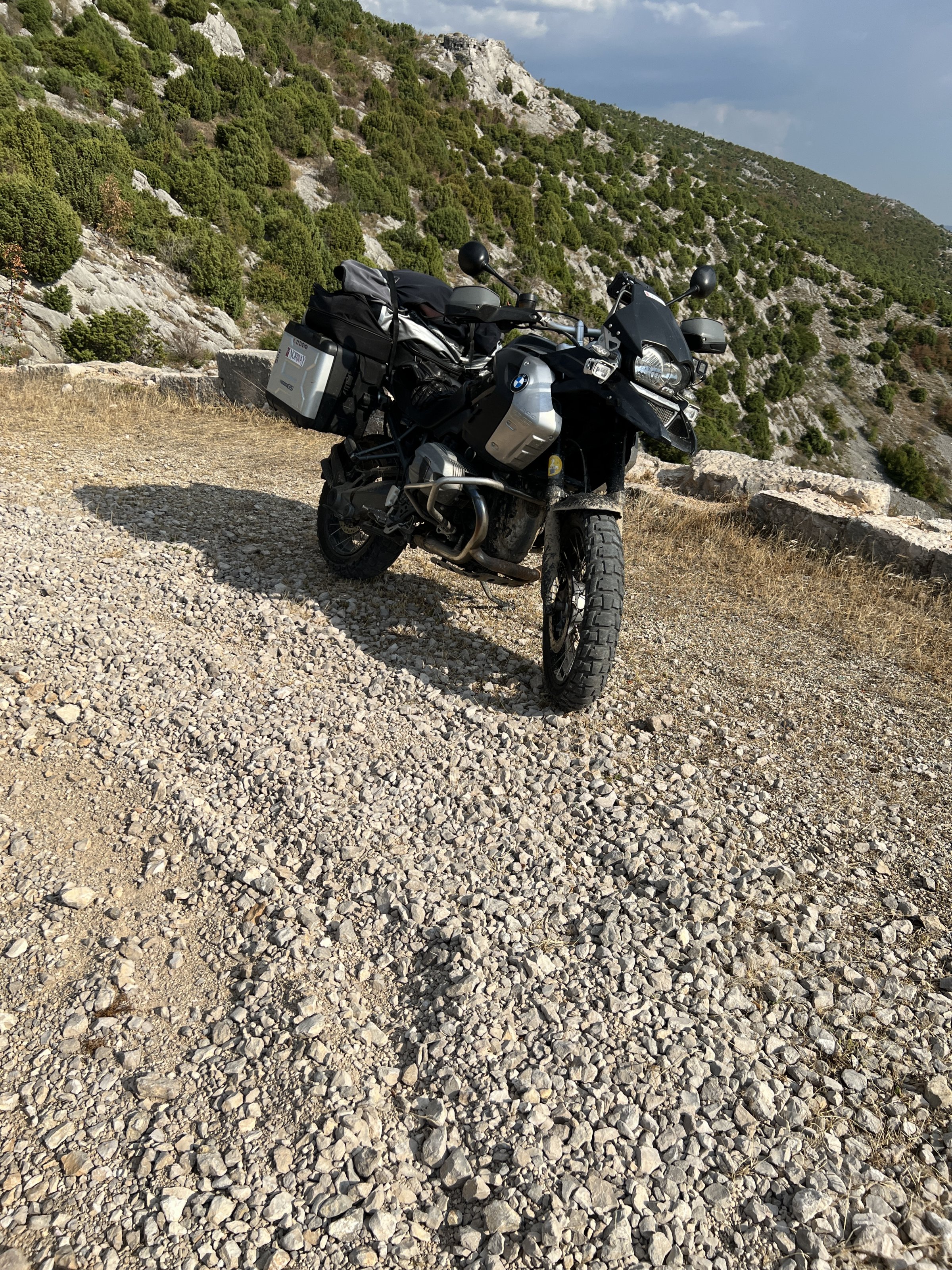

bin für Straße und leichtes Off Road bis 2024 den Conti TKC 70 und für etwas "härteres" den Michelin Anakee Wild gefahren. 2024 bin ich vom Conti auf den Dunlop Trailmax Raid gewechselt.
Das Wilbers hat jetzt über 30000 km mit mir zusammen Reisen zurückgelegt. Egal ob in Frankreich, Norwegen, Slowenien, Kroatien, Bosnien und Herzegowina usw. oder bei uns in Deutschland auch auf schlechten Straßen, habe ich das Fahrwerk nie als zu hart empfunden.
Comfort benötige ich nur auf sehr schlechten Straßen, Normal ist bei mir Standart Einstellung und Sport verwende ich selten und dann auf sehr gut ausgebauten Straßen.
Höre das aber nicht zum 1. mal das Wilbers "angeblich" so brutal hart wäre. Entweder hatte ich einfach nur Glück oder ich habe absolut Null Gefühl 🙈🤷‍♂️
