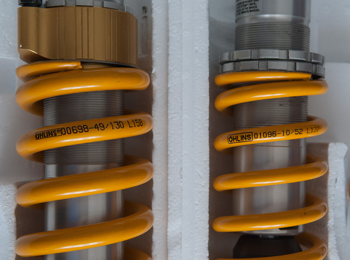

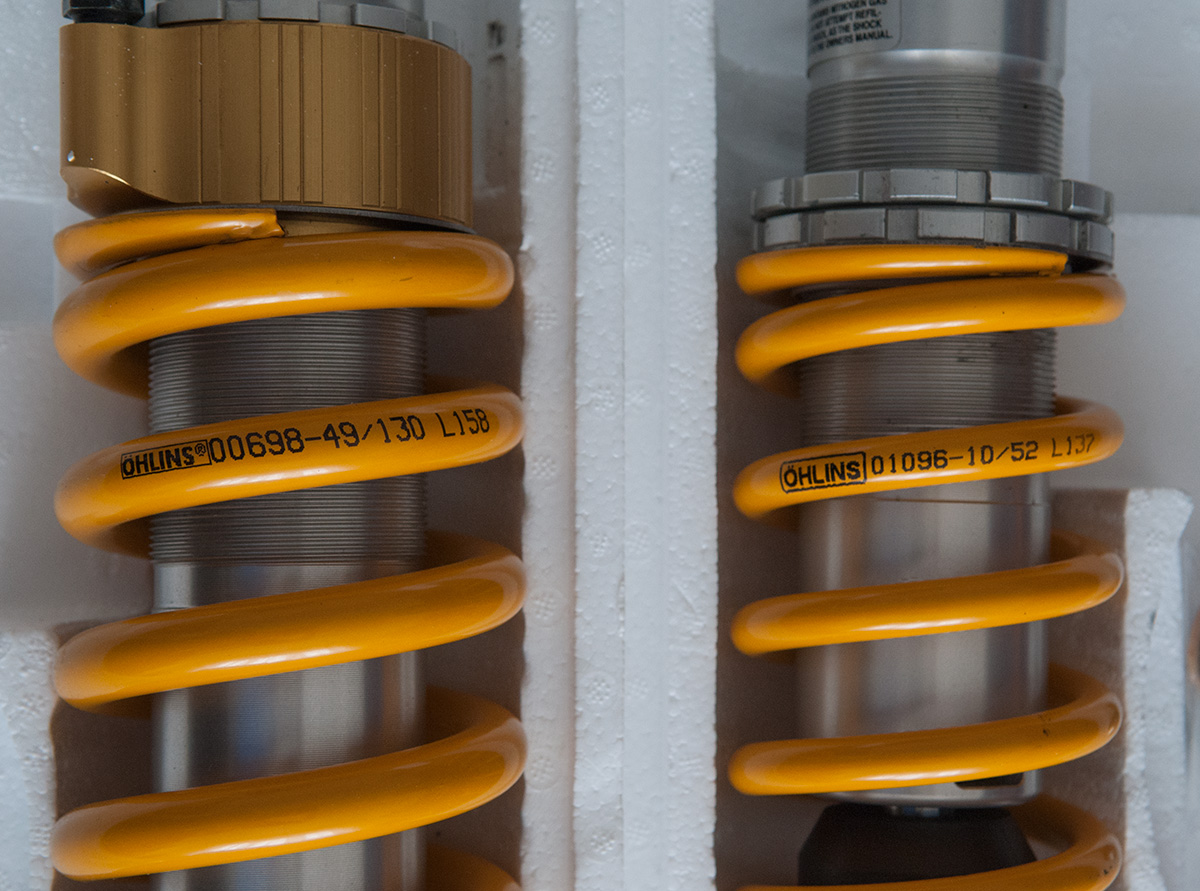

Das machte ich bei meiner 2007er ebenfalls; nur wählte ich die 20mm tiefer. Da ich nur 65kg Gewicht hatte, wurde hinten eine 130N/mm Feder eingebaut. Eine Revision lohnte sich bei mir ab 40000km; der Unterschied war deutlich zu spüren.
