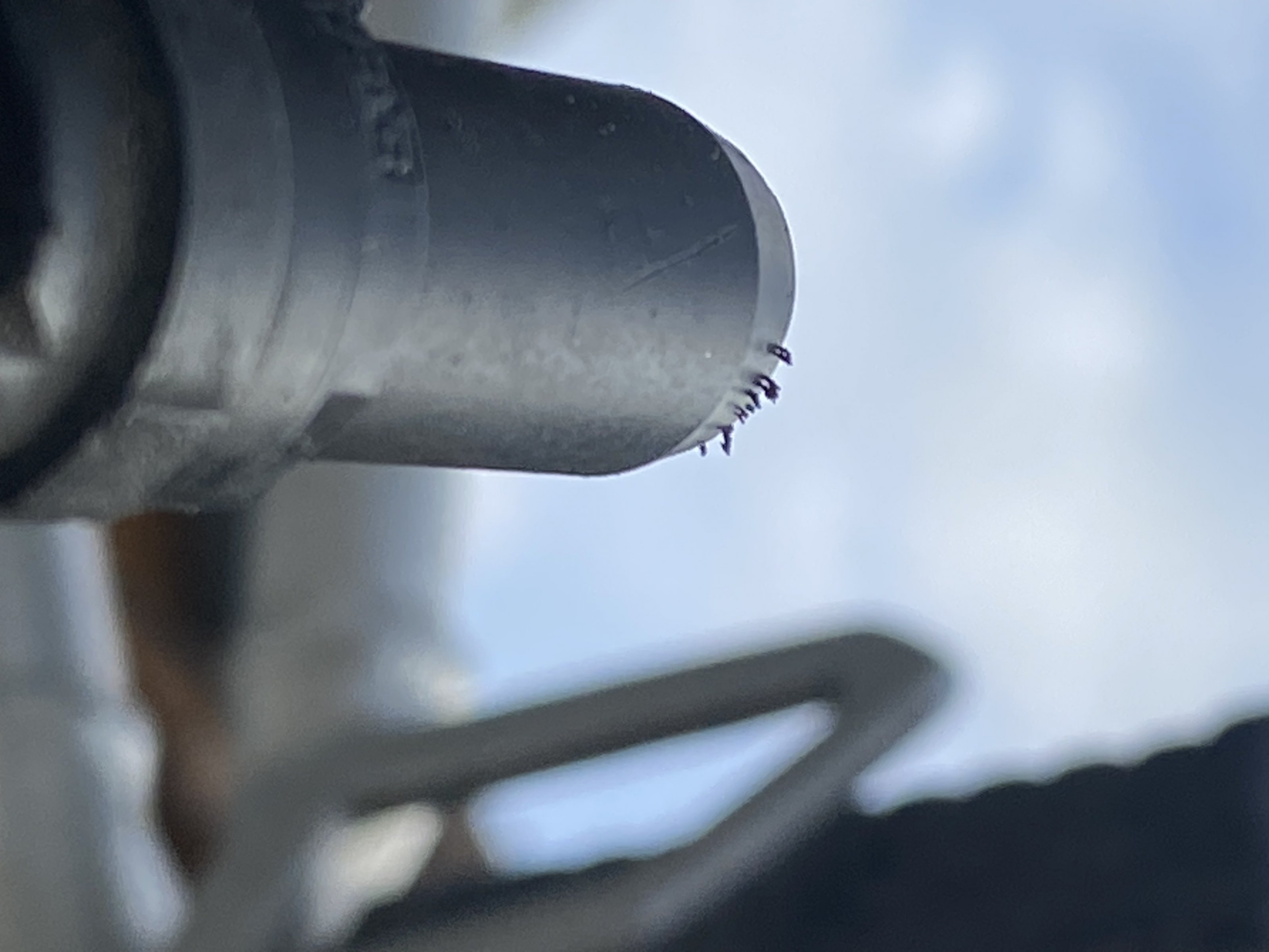

Die HAG sind Klingelbergverzahnt. Konstruktiv findet daher keine Linien, sondern eine Punktübertragung der Kraft statt. Das HAG ist die "ölmässig" höchstbelastete Bauteilgruppe des ganzen Moppeds, also ist feiner Abrieb normal.
"kleine Gebilde feinster Stahlnädelchen " ist ein vager Begriff weil nur Du weisst wie Du "feinst" definierst und ob es Nadeln oder magnetisch ausgerichtete Einzelpartikel sind.
Es könnte also ganz normal sein, könnte aber auch z.B. auch von nicht ganz sachgemäss gehärteten Zahnflanken stammen.

Danke für die klare Ansage. Dann werde ich das Additiv nicht verwenden. Schaue mir die Ernte von Magnetsensor morgen mit einem bewanderten Freund mal an. Wird das HAG wohl in den kalten Monaten mal eine Reise nach Bonn machen, wenn es grobe Partikel/Späne sind. Gear Competition (75W-140) steht hier auch rum- ist das dem Castrol überlegen, oder schenkt sich das nichts?

Hab gestern das HAG nach knapp 4Tkm nochmals geöffnet:
Am Magnetsensor minimal „Schlamm“, aber KEINERLEI Späne! Verstehe ich nicht.
Lag es vielleicht daran, dass die GS über diese 4000km relativ „normal“ (einige Pässe, einige Stunden schlechte Schotterpisteu usw.) genutzt wurde und nicht regelrecht „vergewaltigt“ wurde (wie dies bei der Ölfüllung zuvor teilweise der Fall war...)?

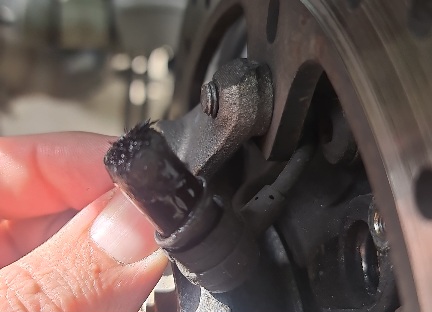

Am Geschwindigkeitssensor HAG unschöne Späne.
Vom nem Kugelkäfig?
Muss wohl doch zur Revision 🫤
Hab mir das die letzten Ölwechsel immer irgendwie schön geredet…
Sind keine Nadeln, sondern ist feiner „Glitter“, wenn man die Gebilde zwischen den Fingerspitzen zerreibt!
Öl war nach ~9Tkm leicht dunkel-opak.

Gruss in die Runde,diese späne habe ich auch am Sensor.Zusätzlich Ölverlust.

Ok, das ist in Kombination mit dem Ölverlust dann ne eindeutigere Angelegenheit.
Ich tu mich schwer damit meine Späne am Sensor (waren vor dem Öl abwischen auch mehr) zum Anlass zu nehmen das HAG wegzuschicken, weil das Getriebe sonst eigentlich ok zu sein scheint.
Schon immer ein bisschen Späne/„Glitter“ am Sensor und leichte dunkle Einfärbung des Öls, aber seit 60Tkm ansonsten funktionell absolut unauffällig (HAG müsste nach Aussage des Vorbesitzers jetzt ~85Tkm gelaufen haben).

Hab auch gerade 81.000km drauf,Ölverlust war extrem.Zerlegt und dabei die Späne entdeckt.HAG ist unterwegs zum BONNER da ich die nächste Zeit mich nicht sorgen möchte
Endlich Einer, der es auf den Punkt bringt. Gleitbewegungen/Scherspannungen zwischen den Zahnflanken belasten jedes Schmiermittel extrem und dass BMW einmal sogar eine "Lebenslange" Befüllung propagiert hat ist eine mit Dummheit vermischte Frechheit!

Und ist normal !

Ein „Sträußchen“ Glitter (war vor dem abwischen des Sensors schon etwas mehr), und ein bisschen eingedunkeltes Öl ist normal?
Das würde mich sehr trösten, das HAG macht mir nämlich ansonsten keinerlei Kummer!
