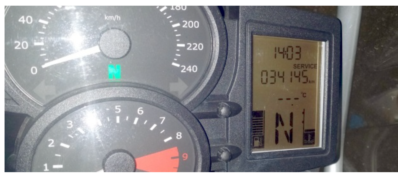

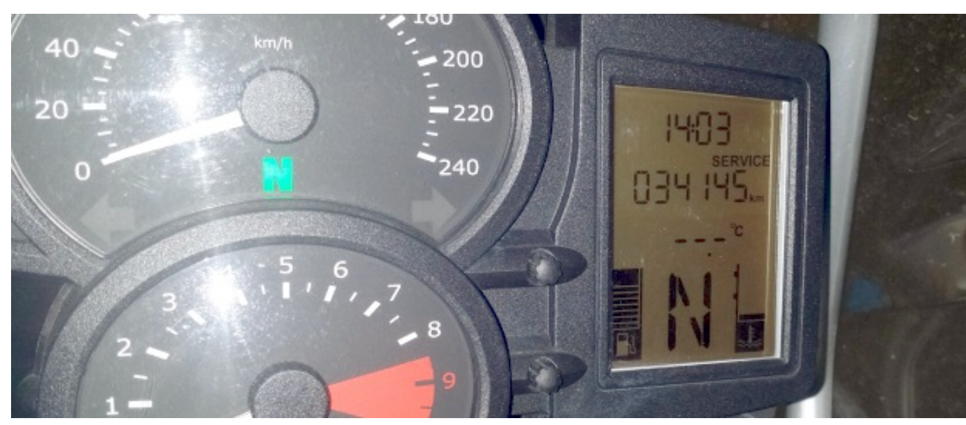

Hi, Ganganzeige und Verbrauch geht nix.
hab nur Trip 1, 2 und Gesamtkilometer, dann noch Heizgriffe und Tankfüllung/Motortemperatur.
Habe ein beispielbild nebenan.
Der Gangsensor ist definitiv verbaut und angeschlossen. Möglicherweise nur Freischaltungssache?
hab auch gelesen, wenn man den Bordcomputer nicht hat, fehlt die Info Taste. Diese habe ich aber.

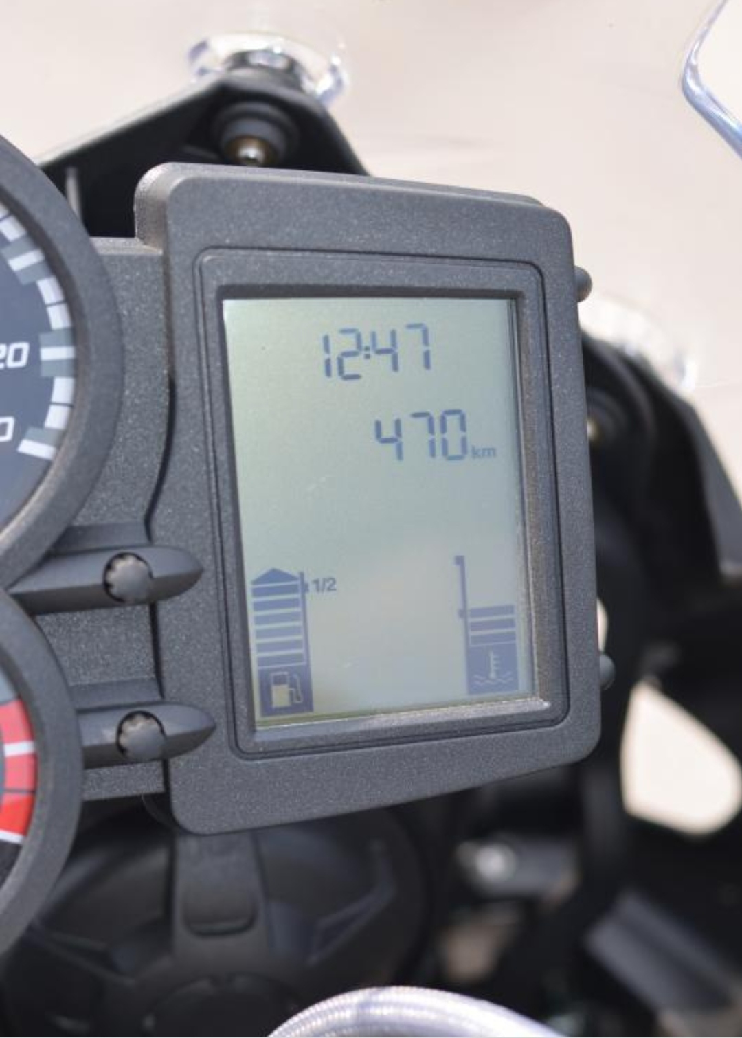

Auf deinem Foto ist links unten die Tankfüllung, rechts unten eine Temperaturanzeige. Dort sollte anstatt der Temperaturanzeige die Ganganzeige sein. Später, ab 2016 (?) wurden die Seiten gewechselt, d.h. links die Ganganzeige und rechts die Tankfüllung.
Die Temperaturanzeige, bei dir als Balkendiagramm, wird bei mir (ab 2016) als Zahlenwert angezeigt, rechts oben in der Ecke.
Da bei dir rechts unten aber was angezeigt wird (Temperaturanzeige) kann ich mir nicht vorstellen, dass das falsch sein soll, will heißen, du hast wohl werksseitig keine Ganganzeige?!

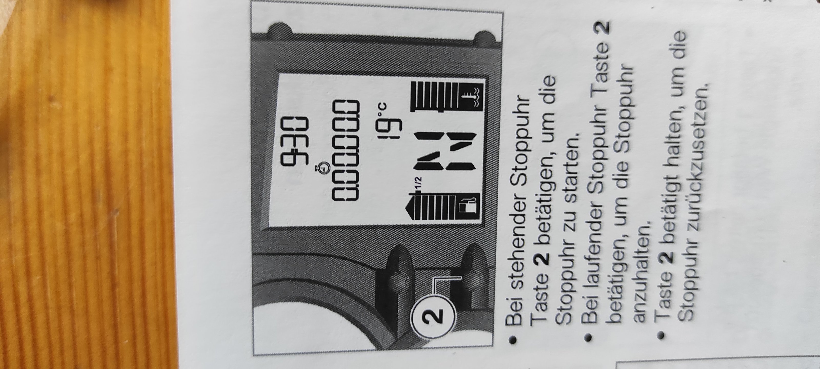

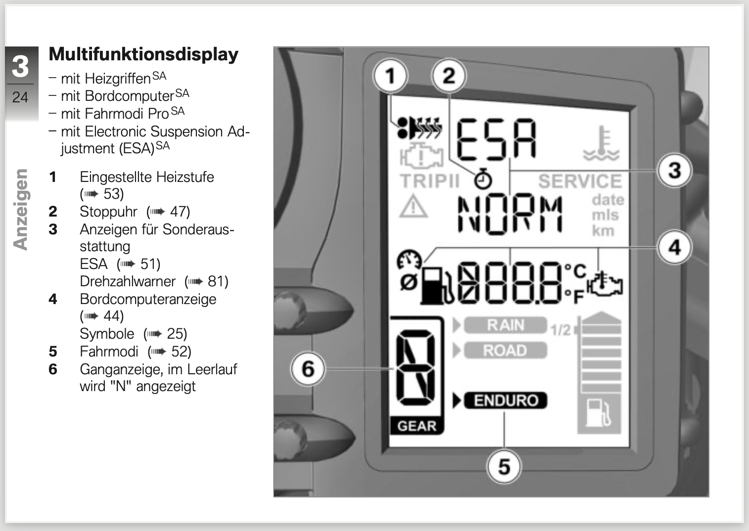

Hi,

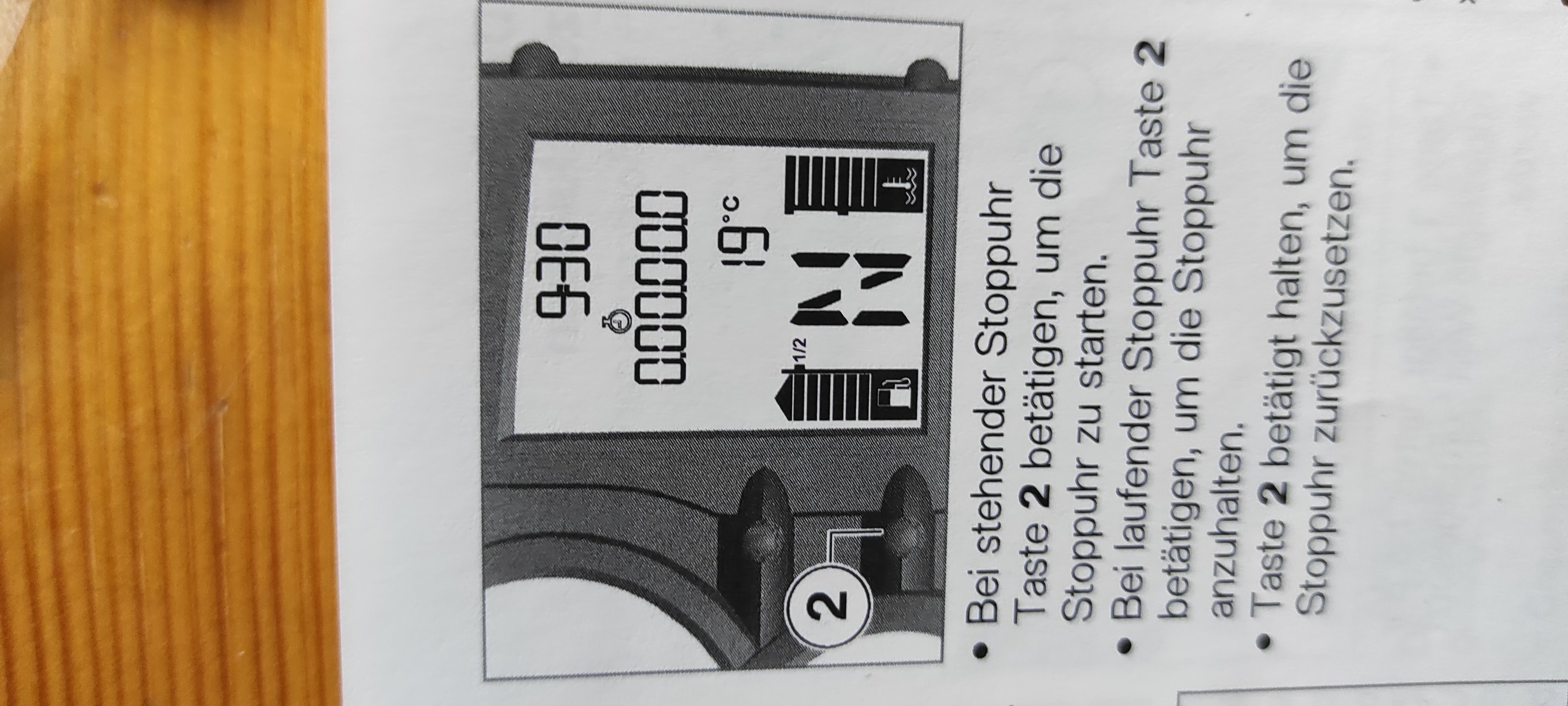

der Gangsensor ist verbaut. Hab die F 700 von 2013, da ist noch des selbe Tacho wie bei der F 650 Twin. Und da ging alles ja auch. Werd im laufe des Tages mal mit dem OBD Link spielen und schauen, ob ich mir da Funktionen freikodieren kann.
hier ein Bild aus meiner Bedienungsanleitung von 2013.
Da es ja keine verschiedenen Tachoeinheiten zum bestellen gibt( also mit oder ohne Bordcomputer), ebenso jeweils nur ein Steuergerät und einen Kabelbaum, müsste das rein theoretisch legedlich ne Freischaltungssache / Nachrüstsache der Sensoren sein ( z.B. Temperatursensor, falls dieser nicht auch verbaut ist, so wie der Gangsensor)
werde berichten ob ich erfolgreich war 😬

So. Problem gelöst. Ganganzeige geht, Stoppuhr verfügbar, Durchschnittsgeschwindigkeit, Tankrestreichweite, Durchschnittsverbrauch und Temperatur. Alles nur freischaltungssache. Habe mich mit dem OBD Link Adapter und passendem kabel mit Rundstecker unter der Sitzbank angestöpselt. Mit der Motoscan App konnte ich dann die zweite Zeile freischalten, Temperaturen usw., wie oben geschrieben. Gangsensor konnte man ebenfalls aktivieren und die Infotaste zur Bedienung der zweiten Zeile "deaktivieren".
Habe nun den vollen Funktionsumfang des Bordcomuters. Nur für die Reifendruckkontrolle fehlen halt die Sensoren in der Felge.
